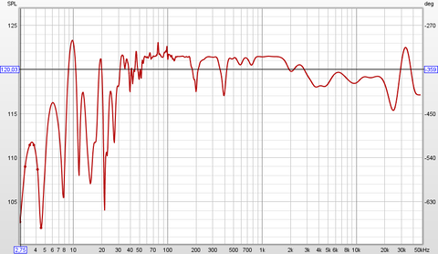

A felvételen sok probléma előkerül, például kimarad itt-ott egy minta, azok nagyon eltorzítják, viszont a lényeg változatlan, a fázis és az amplitúdó is más. Természetesen a nyers mérés van közelebb a valósághoz.
denesdr
fererencz89 #121067 üzenetére

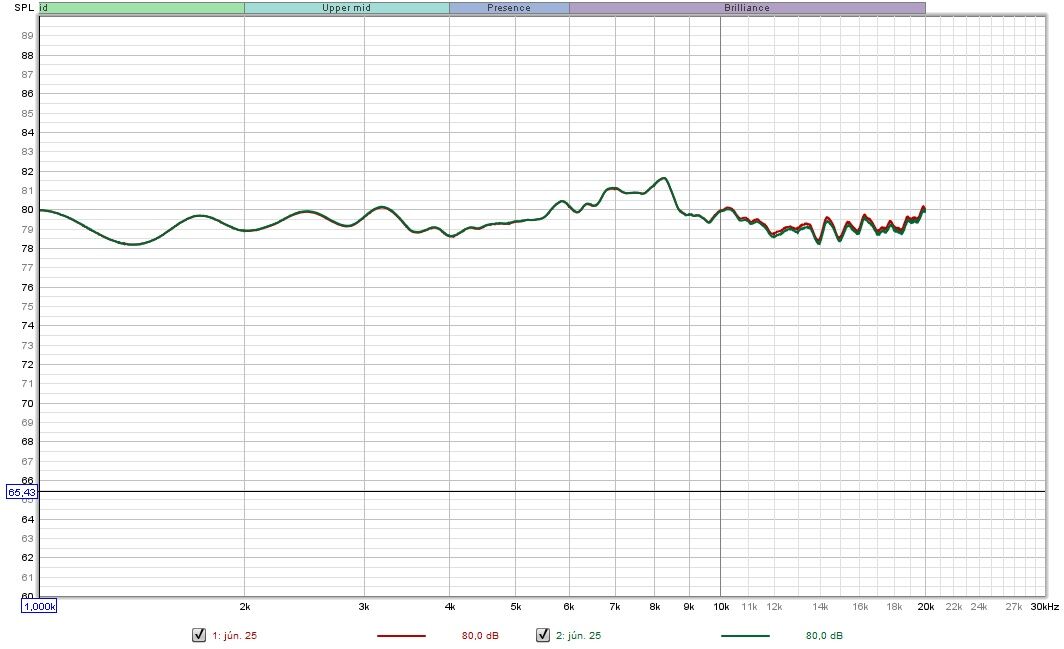

Ha VoidXs grafikonját vesszük alapul, akkor a kevesebb magasat hallottad többnek és fényesebbnek, csakúgy mint más, aki eddig küldött erről szubjektív eredményt. Ez eléggé ellentmondásos.
A nagy különbség abból adódhat, hogy az én grafikonomon ki van szűrve a szoba hatása, tehát amit látunk, az sokkal közelebb van a valósághoz a két kondi produkcióját illetően.
Persze most lehetne mondani, hogy márpedig VoidXs grafikonja sem hazudik (mert azt nem módosította vagy ilyesmi), ami lehet, hogy igaz, de simán benne lehet a pakliban, hogy nem a teljes képet mutatja, amit azon látunk.Az én mérésem reprodukálható, ha 20x megmérem így, akkor 20x ez az eredmény lesz, a felvétel elemzéses módszer pedig szinte garantáltan mindig mást fog mutatni.
Az eddig beküldött eredmények az én mérésemmel korrelálnak jobban, mert egyrészt 5 dB különbséget (ha valóban lenne ennyi) szinte bárki azonnal kiszúr és nem az alacsonyabb magassáv hangnyomású verziót hallaná fényesebbnek az fix. Aztán ha nagyon bele akarunk menni, akkor az én mérésemen láthatjuk, hogy a szubjektíven tompább hangúnak ítélt kondi 10 kHz fölött alacsonyabb hangnyomást mutat, bár a különbség nagyon kicsi, 0,1 - 0,2 dB körül mozog. Szóval egyáltalán nem biztos, hogy ezt lehet hallani (persze nincs kizárva, hogy mégis), de jól látszik, hogy a különbség biztos nem 5 dB vagy ilyesmi, amit a szubjekítv teszteredmények is alátámasztanak, mert eddig mindenki kis mértékű különbséget hallott, legalábbis a 3-3 felvételes teszten. Élőben szerintem jobban hallatszott a különbség, illetve akkor a zenék is mások voltak.

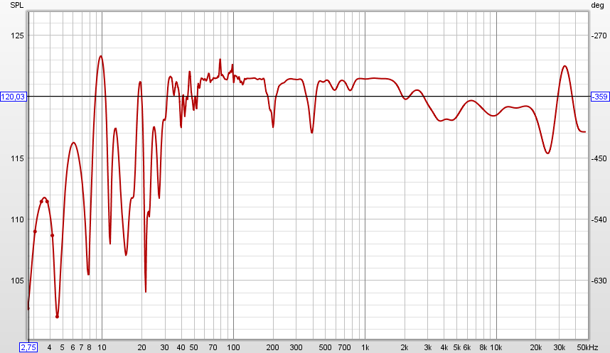

Néztem, és bár nem olyan durva a fázistolás mértéke, mint gondoltam, az osztott impulzus 20%-os kilengése asin(0.2) = 12 fokos tolást jelent. Ez tényleg egész hallható különbség, és néhány esetben a van tér - nincs tér különbség is függhet tőle.
#121058 CRTs: Benchmarkoltam neked a terméket, 2^17 mintát 8192-es késleltetéssel tud. Ahogy a szűrő méretét csökkented, úgy viszi le a késleltetést. Ez a szint megfelel, vagy jobbat szeretnél?
denesdr
A két kondi REW sweepje: [link]
VoidXs
denesdr
Hajrá-hajrá, eddig van 2 helyes megfejtésünk kondiügyben!
