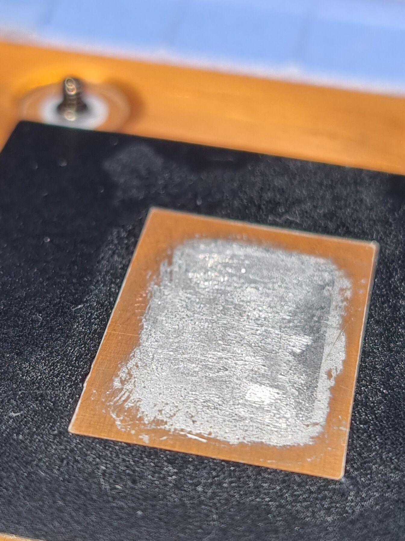

mihione
mihione #92864 üzenetére
ja még annyi hogy a gallium oxid (ezüstös felület) a tesztek szerint nem befolyásolja a hütési teljesítményt.Ezért rézre nyugodtan használható,de az első 1-3 alkalommal 3-6 havonta meg kell kenni újra míg le nem áll a kémiai folyamat.
A gyárilag nikkelezett réz hűtőknél amit az ASUS használ a folyékony fémes gépein ilyen probléma nincs,azok csak a gyárban vannak szarul pasztázva
Pedig néztem a yt videójükat amin promózzák h robot keni fel a pasztát meg az adagolja stb...mennyi meló és tervezés van benne. -
mihione
laposonly11 #92849 üzenetére
Nem marja ki,csak a gallium reakcióba lép a rézzel,így gallium oxid keletkezik a felületen.Ha már ilyen szép ezüstös a felület alapos pucolás után akkor nem fog már reakcióba lépni vele.Nekem az első folyékony fém kezelés kb 6 hónapot bírt,aztán nyomtam a rézre egy full polírt és a friss tükör oxidmentes rézre ment ismét a folyékony fém,ez hülyeség volt mert most kb. 3 hónap után ugyanolyan szar lett mint elötte 6 hónappal.Következőre ahogy Killhates is tanácsolta csak a felületet tisztítom meg óvatosan hogy az ezüstös felület megmaradjon.

MaxxDamage
Liquid Pro az jól mar, nekem is kimarta 1x a 3D VC hűtést... (Asusba)
Szervizbe (FD) azt kentek rá és 3 hét (vagy 3 hó, már nem emlékszem) amit bírt ha jól emlékszem. -

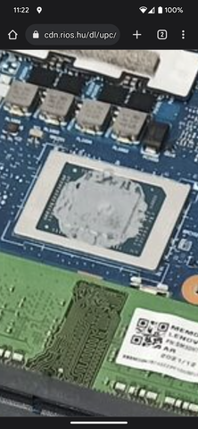

musicproo
KillHates #92837 üzenetére
Friss pasztával is leszedtem megnézni, ott már máshogy festett a kép, eléggé kinyomta oldalra a hűtő, cpun felületén nem sok minden volt, bár a gpun is hasonló volt a helyzet. MX4 paszta. Tudom nem a legfullosabb, de azért "elismert" cumó. Külföldi oldalakon ha jól emlékszem volt aki arra utalt, hogy lehet rossz lenne maga a borda, hőcsövek stb...
Perpill össze van rakva a gép, erről írok.

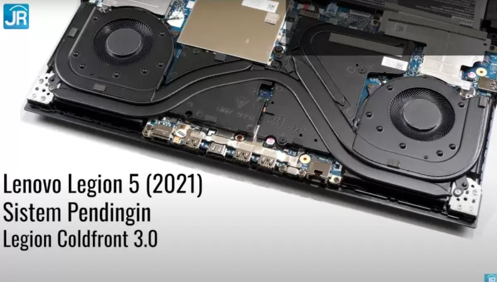

musicproo
KillHates #92826 üzenetére
Legion 5 15ACH6H Ryzen 5 5600H RTX3060
Itt egy saját kép. Itt pedig egy netes kép, ilyen hűtő van benne azt hiszem.A cpu felett van egy kb 3cm hosszu fél cm széles szivacs féle csík. Az látom hogy valamennyire kitartja a hűtőt, bár gondolom nem azzal van a hiba. Mondjuk a 2 részből álló hűtő cpu-n lévő blokkja miután csavarokat meghúzom, szemmel láthatóan nincs síkba a gpura illeszkedő résszel, egy picit feljebb van.

Pyttawrx #92801 üzenetére
Én sosem szerettem a fém pasztát,annyival (szerintem) nem jobb,mint amennyire szétcseszi a rezet. Megvettem a korábban említett Xiaomi gépet, első dolgom volt újra pasztázni. Még szűz volt a gép,a gyári fém paszta majd'fél milliméterre bemarta a hűtő felületét, próbáltam fotózni:
Ezt semmivel nem tudtam leszedni,asszony elemes pedikűrös reszelőjével sem(nemröhög
). Majd vennem kell eszközt,és fel kell csiszolni,felpolírozni, mert így ment rá a Noctua paszta. Az i7 8750h miatt jelenleg még jól is jön a kis mélyedés a cpu domború felülete miatt, de ez így akkor is gány meló, csak nincs hozzá eszközöm.
