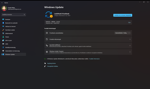

dzsampi
Most leginkább a razer tulajdonosokhoz, vagy razert korábban használókhoz szólnék.
Windows telepítés után minden drivert a Microsoft Update szolgáltatásával telepítetek?
Kerestem drivereket, de nem találtam a géphez. Lehet, hogy rossz helyen keresem? -

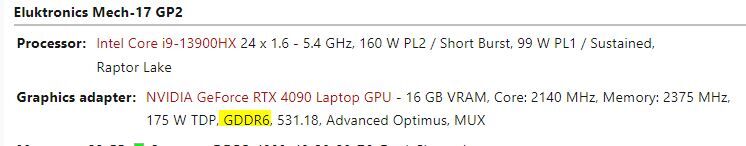

Ezt láttátok már? Eluktronics Mech-17 GP2 laptop review: MSI GT77 Titan performance without the size
Vannak ott kemény hőfokok is.Ez így nem a legjobb "megoldás" a vizezésre...
Eluktronics Mech-17 GP2 (E23)
Schenker Neo 17 (M22) for comparison -

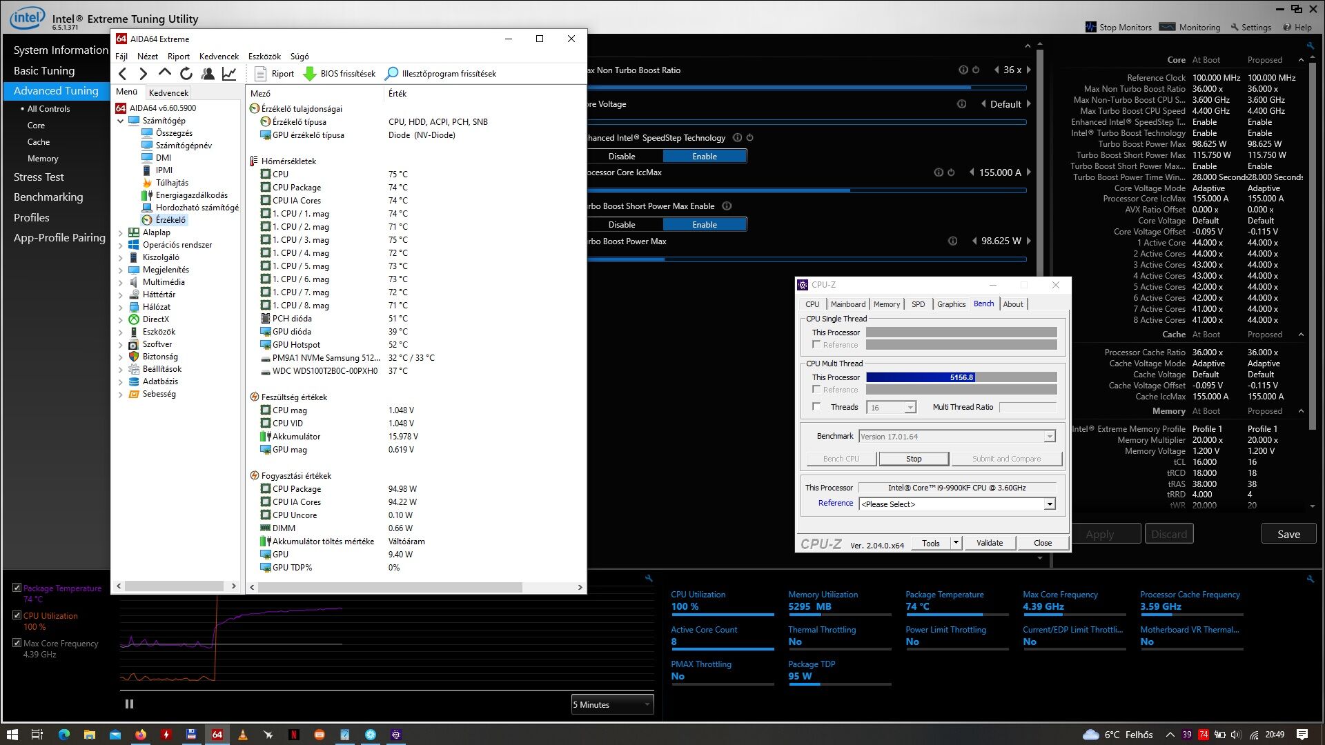

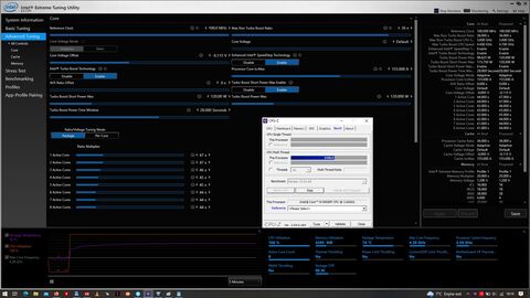

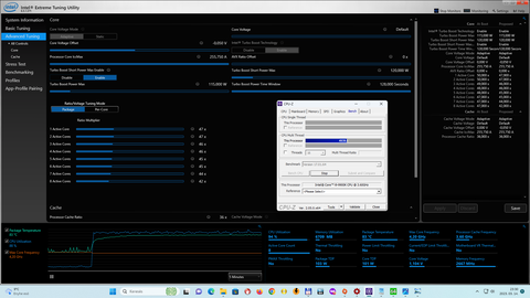

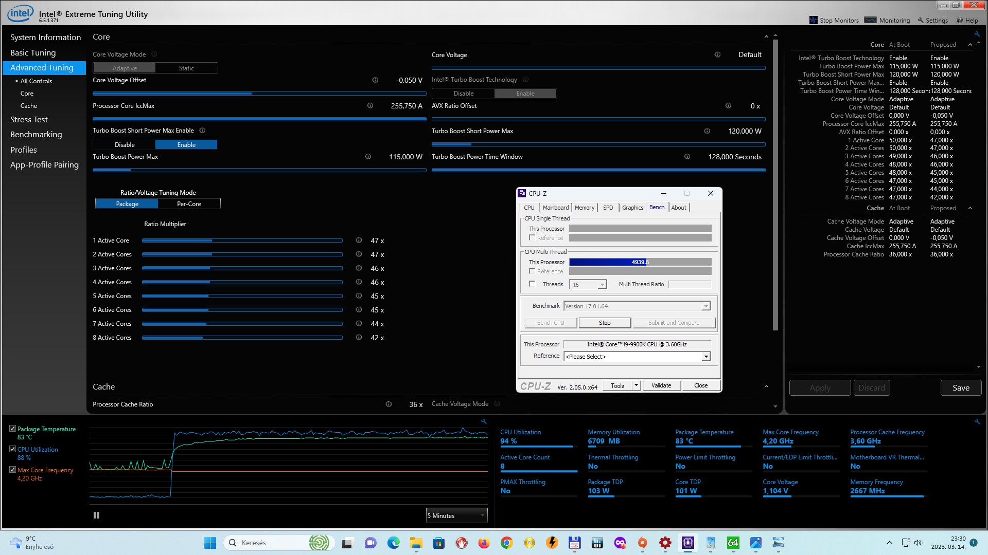

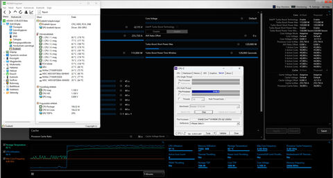

motifator
Kíváncsiságból megnéztem mit produkál nálam majdnem ugyanez a felállás, csak gyári RTX hűtővel, NT-H2 paszta, delid 9900KF, ami elvileg egy félre sikerült 9900K. Azt nem értem, nálad miért rángatózik a CPU util? Egyébként nekem 74 °C-nál megáll a történet, de ugyanazon UV mellett nekem kevesebbet eszik a cpu 10W-al, szóval kb. a +10W hőmérsékletben is 80 fok körül lenne.
118W, 84 °C, 4,6 GHz

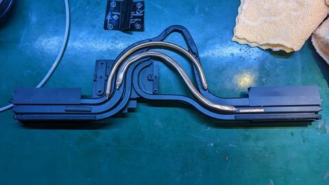

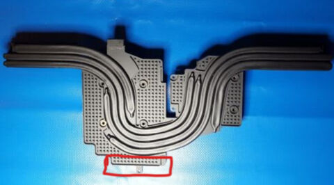

De ugye azt látod, hogy a proci hűtésnél a réz fele nincsen továbbvezetve a felső plate felé! Ezért fontos, hogy ott MINDIG legyen víz, ha léghűtéssel operálsz!

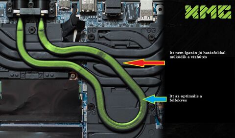

Csak abból indultam ki, hogy az XMG is csak úgy csinálta meg, hogy rádobálta a vizet a hőcsövek tetejére, mégis hozott a konyhájukra extra teljesítményt.
"Using the Oasis liquid cooling system, the temperatures and thus the thermal load on the hardware drop dramatically. Performance benefits are only minimal, since the Neo already has few limitations on its own. Users have to max out all performance values to reach the thermal limit and to benefit from the Oasis in terms of performance.
That said, the Oasis does bring advantages in other areas: the volume decreases noticeably during gaming and temperatures drop even more."Én inkább ezzel próbálkoznék Miki helyében, szerintem itt most a levegős hűtést eléggé kimaxolta. Vagy még inkább azzal, amit te is írtál utána neki, az a hűtő még jobb.
De ahogy olvasom, most épp vissza akar venni belőle, így lehet, feleslegesen klimpíroztam ezt ide.
Úgy érzem egy ilyen blokk beszerzése lenne a tuti megoldás Nálad! Itt is lehet haladni kis lépésekben; ha bent van a blokk utána szépen lassan meg lehet venni hozzá a tartozékokat (reseator, csövek, szelepek...) de ha megelégszel egy kompakt rendszerrel, akkor azt tudok adni neked fillérekért.
A bekeretezett résszel kell majd foglalkozni, hogy a kábelek ki férjenek a blokk alól. -

A vízhűtést nincsen sok értelme a hőcsövekre rakni, mert csak a csövek felületén fog átmenni a hideg a proci felé. Úgy van értelme ahogy Maxx gépében van; alul áramlik a víz egy vékony csatornában a szinte tömör blokkban a és ennek a tetején vannak a hőcsövek amik a blokk maradék hőjét viszik el a gép gyári radiátorai felé, vagy ha nincsen rácsatlakoztatva a vizes rendszer akkor a blokkban lévő "tömör" azaz buborék mentes víz nem képez akadályt a hőcsövek felé! -

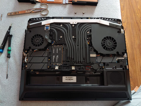

Miért nem próbáltatok olyasmi vízhűtést rápakolni, ami az XMG-nek van Oasis címen? Nincs túlkomplikálva, mégis van hatása, én ilyesmiben gondolkodnék, olyan csövekkel, amiket ők is használtak (legalábbis átmérőben, csatlakozásban) és külső egységnek meg simán vennék tőlük egy Oasis-t (de lehet építeni is, ez már részletkérdés, ha megvan a lapos belül). -

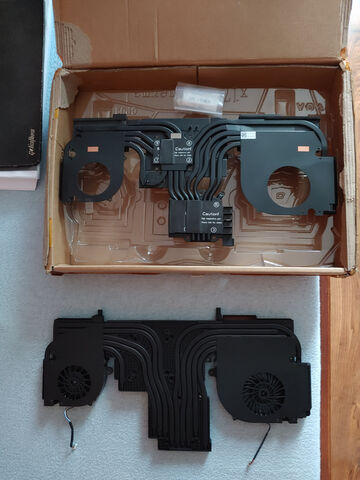

Szia, ez az MSI budget gaming laptopja, ez minden tekintetben látszik rajta, anyaghasználat, bővíthetőség, teljesítmény. Sajnos csak egykörös hűtést kapott és a hőcsövek mennyiségét sem vitték túlzásba, még ha nem is engedi az egekbe a hőmérsékletet a gép, kombinált cpu + gpu használat esetén elég jelentősen visszavesz a teljesítményből. A 4050 még a 3050Ti-hoz képest is kisebb memória sávszélességek kapott (96 bit) érdemes megvárni más gyártó gépét, milyen körítést kap a 4050, ha ebben a gpu-ban gondolkodsz.
Most már számomra is bebizonyosodott, hogy tud célrevezető is lenni a "nem gyári állapot előidézése" avagy a bajlágolás

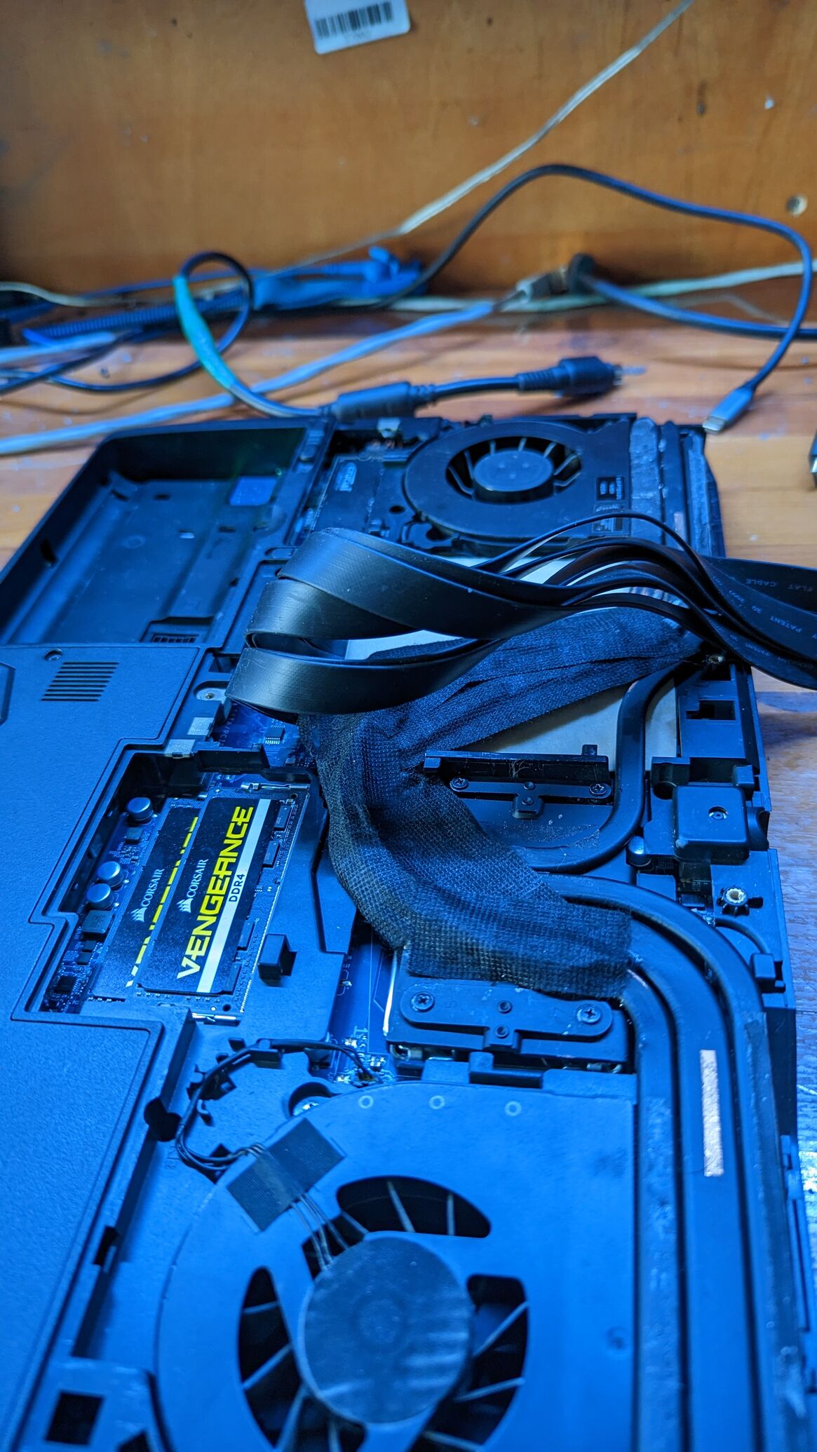

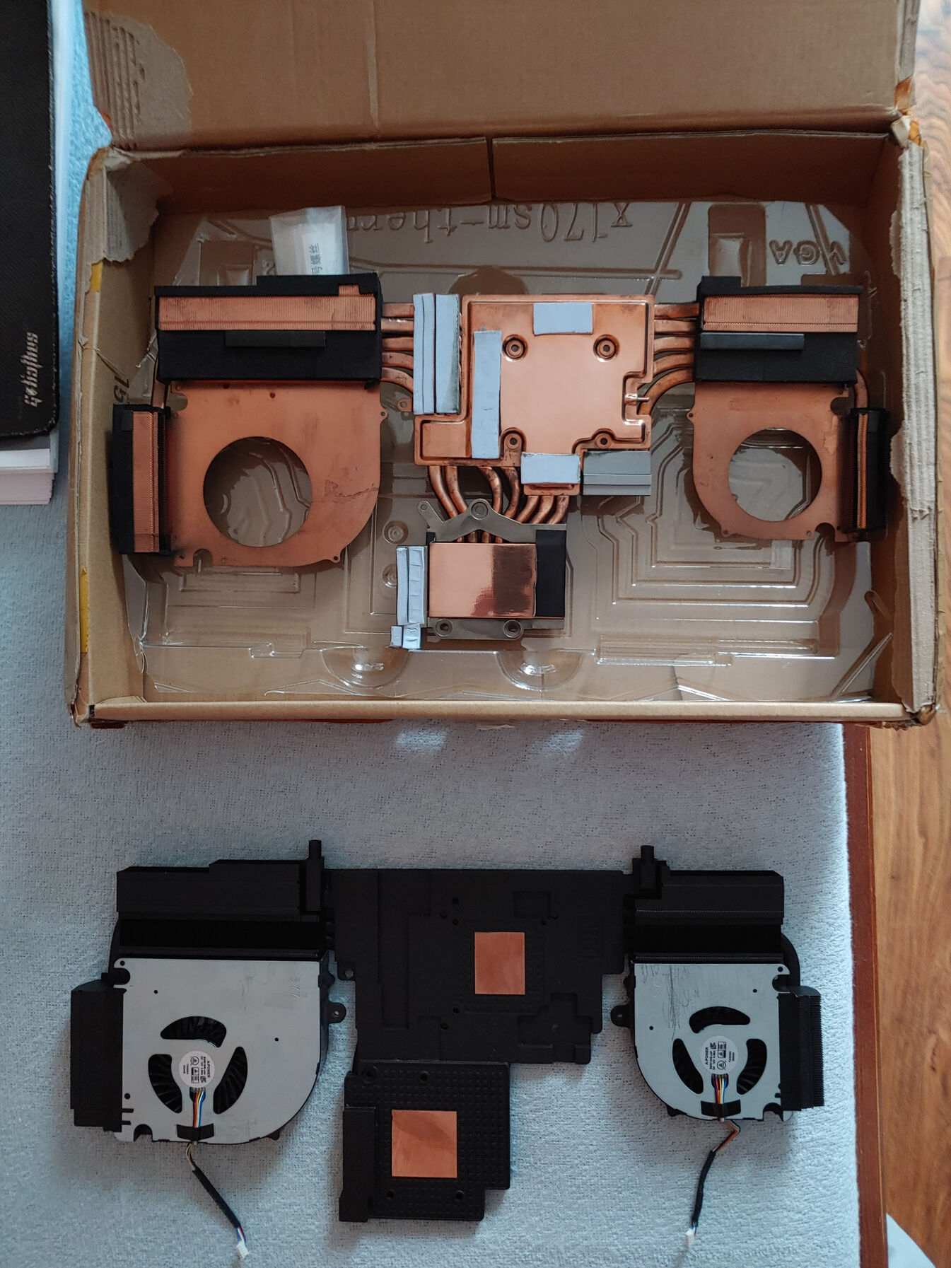

Mivel Miki (RM007) lyukra futott Pioneer-nél delid-ügyben ezért úgy gondoltam megpróbálok neki segíteni. Első körben megpróbáltam Miki Clevo gépére vízhűtést eszkábálni. De rá kellett jönnöm, ha a vízhűtés blokkját a rézcsövek tetejére rakom, akkor csak akkora a hatásfoka amit a rézcsövek falai vezetnek át a procin lévő hőelosztó lemez elé. Azaz a procira kellene közvetlen, de azt meg nem tudtam megoldani, meg valamilyen szintem a modularítást is meg kellene őrizni. Ezért úgy döntöttem, hogy inkbb egy meglévő Clevo 751-es hűtést tuningolok meg; a VGA oldalról az MXM-re felfekvő lemezt eltávolítottam és arra gondoltam, hogy a proci oldalról átvezetek több hőcsövet a VGA oldali radiátorra:
Itt még meg volt a lelkesedés, és az elgondolás. De aztán hamarszembesülnöm kellett a hőcsövek elég egyedi thermodinamikájával. Azaz ha egy rendszerben vannak vékonyabb és vastagabb hőcsövek, akkor mindig a vékonyabb hőcsövek fognak először átmelegedni és utána csak a vastagabbak. Ez így teljesen logikus, de ha már összeforrasztottuk a vastgabb csöveket akkor azok mindig el fogják vinni a hőt és amikor a vékonyabbakat próbálom forrasztani akkor azok már nem melegszenek át. Azaz fordítva kellene csinálni, deúgy meg nem fog menni. Így kénytelen az ember mindent fehér izzásig melegíteni és egyszerre megcsinálni és a hőcső mindkét oldalát egyszerre forrasztani:
Tudom kicsit bizarr a látvány, de itt még elég "bétás" fázisban volt. Kb még kétszer esett szét az egész a melegtőlDe aztán összeállt, szépen körbefutott mindent a bizmut és lett tartása is az egésznek! De addigra borszató ocsmányul nézett ki
Első körben úgy gondoltam lefújom majd feketére, de aztán úgy döntöttem, hogy fekete "szőrös" szigszalaggal lesz burkolva és így a szigetelés is meg lett oldva az esztétika mellett:
Ami a lényeg, hogy a beavatkozás teljes terhelésen hozott olyan 5-7 fokot; a VGA oldali bordára is jut most bőven meleg (olyan 1/3-2/3 arányban), így az a ventilátor sem dolgozik hiába. A másik, hogy Miki 9900K-járól kiderült, hogy delidelt, mert a ragasztóján látszik, hogy remegős kézzel nyomták rá mikor az IHS-t visszaragasztották. A siliconlottery-s SCHENKER áltál válogatott, de delideletelen 9900K-ra amit Mikinek szereztem, laza 5 fokot rávert, pedig az én procim 1.100mV-ot ment, míg a Mikié 1.130mV-on és így volt hűvösebb! Úgyhogy Miki is és én is elégedettek voltunk:

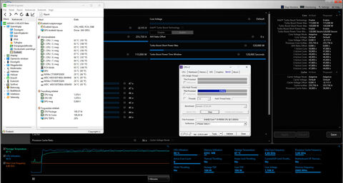

5.2GHz-n (all core) 89c fok Stressz teszt alatt max. és 200W felett van bőven a fogyasztása.

5.2-re vissza véve a Physics Score 29.681 , tehát ez a max. amire (alap esetben) tehető all core OC (nem vesz vissza, így teljes értékű) és 1.514v a CPU Core Voltages max.
Bírja ez rendesen!5.3 GHz-n sajna nem megy All Core, csak 1 mag (váltakozva) ha jól láttam.
