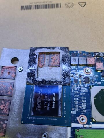

officiálisan: Elég magasak a kondik a flipchip mellett és szerintem arra hívatott, hogy ne barmolja össze a hűtéssel az egyszeri júzer/fakezű szervizes a kondikat, amikor bénázik a felrakásnál.
szerintem: könnyebben megfő alatta a GPU és hamarabb vesz a júzer másik gépet
Acer szerint: kisebb lyukat vágunk rá; így kevesebb pasztát kell rátenni -

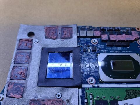

Na itt van hűtéstuning ACER módra;
Ma jött vevő kipróbálni a ConceptD-t. Kérte, hogy felintallálhassa azokat a programokat amiket használ. Szépen fel is ment minden, emberünk meg is volt elégedve vele, mondta, hogy tol egy rövid rendert. Szépen le is ment, de a gépben a ventik úgy ordítottak, hogy az nagyon gáz volt. Mondtam neki, hogy így nem adom oda neki, itt valami nagyon nem kerek!
Amikor elment ráengedtem egy Superposition-t és 93 fokos volt a GPU benne!!De jó, hogy nem vitte el. Nem akartam szétszedni a gépet, mert garanciális, meg érintetlen, de úgy döntöttem, hogy mégis, mert ezt így nem lehet eladni. Nem volt alaptalan az érzésem; amikor levettem a hűtést a GPU-n kb fél milliméter vastagon állt hűtőpaszta
Lepucolva aztán láttam, hogy valami istenbarma a 2060-as GPU-ra való maszkolófóliát tette rá a 2080-ra
bal oldalon, kb 2mm szélesen, jobb oldalon 4 mm szélesen takarta ki a flipchip-et és e miatt nem is tudott a hűtés felfeküdni a GPU-ra
Hogy érthetőbb legyen:
TU-106-os chip: TU-104-es chip:
Egy kicsikét más a "magja" a nagytesónak...

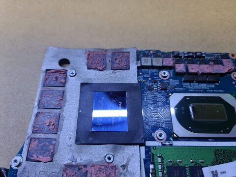

Kivágtam megfelelő méretűre a maszkoló fóliát, kapott TGC-t a CPU, PT3-at a GPU és;
ezután szépen lement a teszt, és érdekes módon nem ment 70 fok fölé a GPU (a proci sem, de az héderel ez a program alatt) -

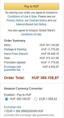

Na fejlemeny van Razer Blade Advanced ugyeben...
Cseteltem Amazonos robottal, mert gyanus, hogy a pentek reggeli rendeles ota semmi nem tortent. Aztan kertem egy ugyfelszolgat, a robot nem tud mindenben segiteni.
Szerintuk a bankom nem authorizalta a tranzakciot - holott latom a beterhelt osszeget (pentek este), latom az authorizacios kodot, stb. Mint egy normalis terheles.
Ugy tunik, csak lefoglaltak az osszeget - ahogy pl. szalloda preauthorizalja a kartyat.
Szep is lenne, ha nem lehetne egy szallodai foglalast azert kifizetni mert hetvegen terhelik.
Szoval hazudnak.Mivel a kezelo elismerte, hogy esely sincs a gyors szallitasra (Covid/Brexit/Stb), igy lemondtam. Lesz par nap mire feloldjak a preauthorizalt osszeget.
Szoval nem lesz ezen a heten Razerem - legalabbis eleg valoszinu.

1900/2300 Euro. Base modell. Nem szallitanak hozzamAngol Amazon meg mindig nem csinalt semmit a penteki rendelesemmel (preparing for dispatch). Cseteltem veluk, szerintuk idoben meg fog erkezni. En meg erosen ketlem.
Mindenutt arrol folyik a tarsalgas, hogy Brexit es Covid miatt minimum 2 het barmi onnan az EU-ba.Ha nem jon meg az adott idore ( 3-5 business day az expedited shipping, azaz max jovo het pentek) , siman visszamondom.
Aztan veszek uj verziot mashonnan. 'Lescreenshotoltam' a chatet, de valoszinuleg eleg a teny, hogy nem idoben szallitanak.
Vol mar hasonlo helyzetben valamelyikotok?
