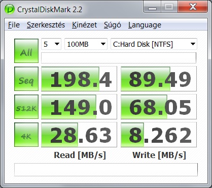

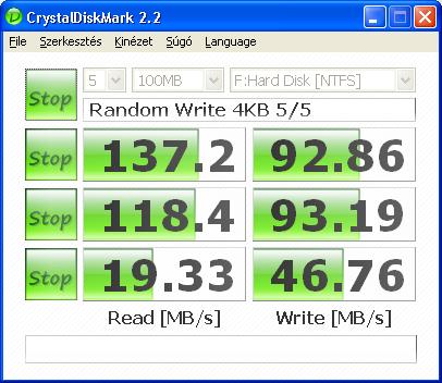

Kingston SNM225-S2B/160GB, ami valójában átmatricázott Intel SSDSA2M160G2GC. FW: 2CV102HD, Thinkpad X60 SATA1!, W7 Ultimate.
CrystalDiskMark 3.0 Beta1 (C) 2007-2009 hiyohiyo
Crystal Dew World : http://crystalmark.info/
---------------------------------------------------------------Sequential Read : 137.934 MB/s
Sequential Write : 97.696 MB/s
Random Read 512KB : 127.195 MB/s
Random Write 512KB : 97.219 MB/s
Random Read 4KB (QD=1) : 15.637 MB/s [ 3817.7 IOPS]
Random Write 4KB (QD=1) : 25.231 MB/s [ 6160.0 IOPS]
Random Read 4KB (QD=32) : 74.253 MB/s [ 18128.1 IOPS]
Random Write 4KB (QD=32) : 68.488 MB/s [ 16720.7 IOPS]Test : 1000 MB [C: Used 26.1% (13.0/50.0 GB)]
Date : 2009/12/03 21:26:58
OS : Windows 7 Ultimate Edition [6.1 Build 7600] (x86)--------------------------------------------------
CrystalDiskMark 2.2 (C) 2007-2008 hiyohiyo
--------------------------------------------------Sequential Read : 136.622 MB/s
Sequential Write : 98.135 MB/s
Random Read 512KB : 126.230 MB/s
Random Write 512KB : 96.659 MB/s
Random Read 4KB : 15.370 MB/s
Random Write 4KB : 27.888 MB/sTest Size : 100 MB
Date : 2009/12/03 21:30:50Fecó

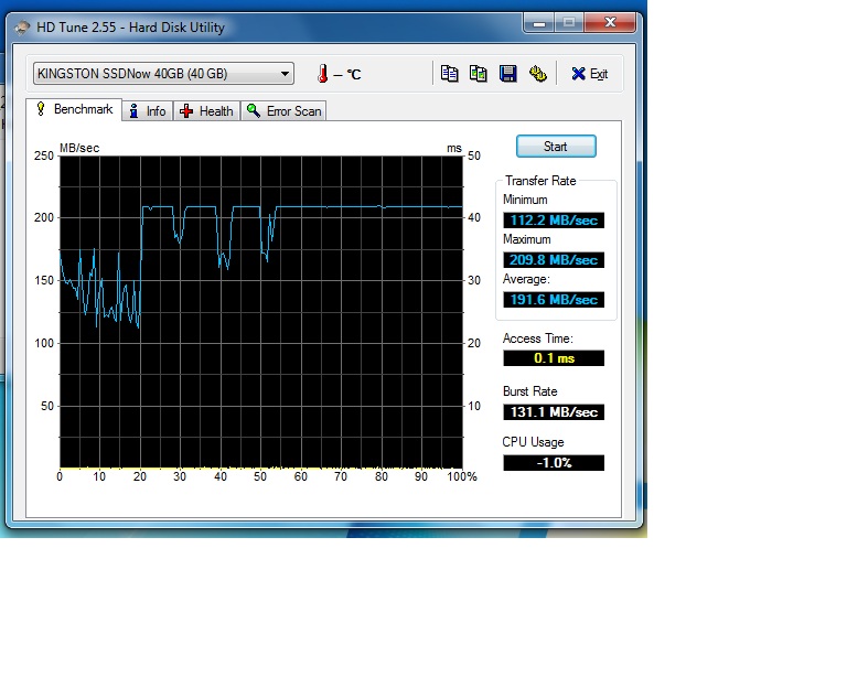

Amúgy átkötöttem az intel vezérlőre az ssd-t és hdtune szerint most már hozza a formáját.
Most már boldog tulajdonos vagyok.
És valóban lapos a görbe.
Durva.
(persze csak azokon a szakaszokon, ahol csak a hdtune fért hozzá az ssd-hez - oprendszer fut róla a háttérben)szerk: amúgy az a 16% cpu az egy magra értendő? Mire is való a dma, ha ennyire proci igényes a dolog?

Amúgy ezt nem nevezném épp görbének, az hdd-nél van. Amúgy ha megfigyeled a teszteket, akkor minden ssd-nél vannak csúcsok, sőt, elég nagy kilengések is (kivéve talán az intelen, mert az félelemetesen ki van simulva - mint nálam). Na nálam ezek nincsenek, valszeg azért, mert [lásd előzmény]. -
