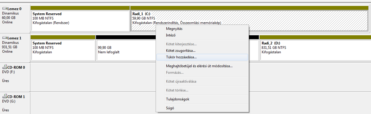

Szerintem lehetséges megoldás:
Egy SSD-re feltelepíted a WIN7-et. Ő csinál rá egy 100MB-os partíciót meg egy másikat.
A 100MB-os tartalmazza a boot részt.Berakja az ember a másik SSD-t, majd Snapshot-tal egy az egyben másolni a telepített SSD-t.
A másolatról mindent le kell törölni (partíciókat nem).
Win7-tel az előző hozászolásaimba szereplő leírás alapján 100MB-os partíciót RAID1-be rakni, a másikat RAID0-ba.
A RAID1-ről tud a rendszer indulni, és 2× sebességre gyorsít, de csak olvasásban .
Szerintem érdemes kipróbálni.

Win7 két partíciót hozz létre, egy 100MB-ost és egy másikat.
A 100MB-os a Win7 beletörődésért felel, ezt SoftRAID-del tükrözni kell (RAID1 dupla olvasási sebesség, szimpla írási sebesség, 200MB területből 100MB, dupla biztonság). A másik partíciót pedig SoftRAID-del csíkozni (RAID0 dupla írás és dupla olvasási sebesség, lefoglalt terület marad, de nulla biztonsággal).Tehát 100MB veszteséggel maximalizáltuk a megbízhatóságot és sebességet.
Mielőtt bárki nekiállna ilyet csinálni, az előbb kicsit tájékozódjon. Csak egy kicsi IT tapasztalat kell hozzá.
