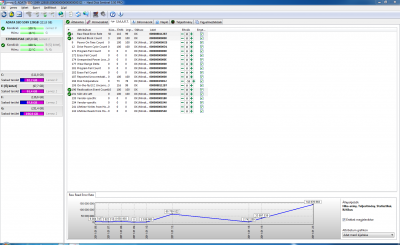

Medical
Két kérdésem lenne, amire szeretném tőletek kikérni a véleményeteket. Laikus vagyok ezekhez a dolgokhoz.
Hard Disk Sentinel megnéztem az SSD-t.
Lásd, két képet!- a S.M.A.R.T ban, lent alul nem tudom mire véljem azt a diagramot és az állapot jelzőknél,
Hiba-arány, statisztika Kritikus.

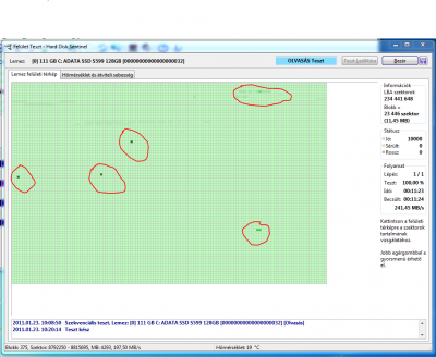

- a másik, lemez felületi térképen, általam pirossal bekarikázott zöld pettyek mit jelentenek?Köszönöm.
