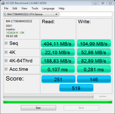

Íme az ATTO:
Ugyan én ehhez nem értek, és teljesen új vagyok az ssd-khez, de ez jobban néz ki.Sima használat mellet annyit tudok mondani, hogy a windóz egy álom, programok gyorsan töltődnek be, minden extra gyors.
