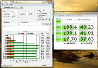

Megnézitek ezt a tesztet, láthatjátok, h a kettő együtt teljesít egy 280 mega/sec körül, ami azért elmarad az elméleti csúcstól (ami akár 400 is lehetne a két kingston esetén).
Ez a 280 pont a vezérlő "csatornánkénti" limitje körül van, amit én úgy értelmeztem (én is megdöbbentem rajta, mert én is úgy tudtam eddig, h a csatornán túl már nem akadály a sávszél), h biza maga a vezérlő is ennyire képes az összes csatornát beleszámítva.Nem hallottam még 500-700 körüli eredményekről, de kifúrja az oldalam a kíváncsiság.
Vki világosítson fel akkor!
Miért lett a fenti tesztben ilyen "lassú" a rendszer?
szerk: egyedül az ATTO-nál van némi gyorsulás, de én akkor most nem értem semmit sem.Itt vmi árulás van.

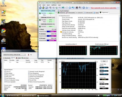

Amúgy átkötöttem az intel vezérlőre az ssd-t és hdtune szerint most már hozza a formáját.
Most már boldog tulajdonos vagyok.És valóban lapos a görbe.
Durva.
(persze csak azokon a szakaszokon, ahol csak a hdtune fért hozzá az ssd-hez - oprendszer fut róla a háttérben)szerk: amúgy az a 16% cpu az egy magra értendő? Mire is való a dma, ha ennyire proci igényes a dolog?

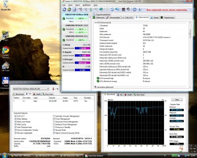

Megvan mi a probléma!
HDTune szerint infó fülön az látható, h az ssd most épp udma-6 módban van (ATA 133 Mb/s).
Csak azt nem tudom miért.
Biosban be van lőve az ahci mód.Ami bekavarhat, az a lapomon (Asus P5Q deluxe) található jmicron raid vezérlő.
Két vezérlő van rajta, egyik az intel matrix storage, amiből 6 sata port van kivezetve.
Másik az vmi Jmicron cucc, ami tud hardveres raid nullát és egyet - 2 port elkülönítve.
Na én erre kötöttem rá az ssd-t, gondolván, h később majd kap egy tesót, és akkor milyen jó lesz nekem hardveres raid0-ba...Csak ezek szerint ez csak udma6-ot tud, vagy fogalmam sincs, mert a bios-ban az ahci mód sztem nem vonatkozik a jmicron-ra, csak az intel vezérlőre (jmicronnak illetve a "drive xpert"-nek külön lapja van). Márha az IDE és AHCI módnak egyáltalán köze van az átviteli sebességhez.
Ezt nem említi a kézikönyv sehol sem, h ez a két port csak 133 megával üzemelne.
szerk: nem jmicron, hanem vmi silicon. Mindegy.
