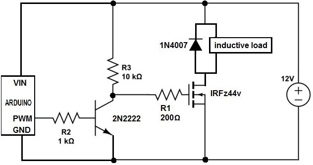

Kissé el volt kavarva, de végül megtaláltam! Az egyik ismerősöm ajánlotta ezt, amit azóta is használok! A forrását már nem találom * , mert valószínűleg törölték...még jó, hogy alapból lementettem ezt a képet. Egyszerű és normál használat esetén "mindenre" elég! Nagyobb terhelésnél a hűtőlap használata erősen javasolt! A három színhez ugye három csatorna szükséges! Ha közös a hűtés, akkor ne felejtsd el megfelelően leszigetelni egymástól az összes IRFz44v-t!

Jó lesz az a FET számának megfelelő Datasheeten nézd meg a Vgs tresholdot, remélem jól emlékszem, hogy mennyinél nyit. Annál nagyobb FEszültség legyen. Van hozzá szép átviteli karakterisztika is.....
B verzió nem ESP kötsz rá előszőr hanem egy arduinot 5V at pl UNO , vagy fix tápot
