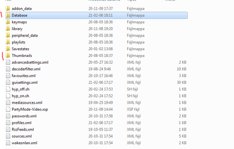

blakey
joydrv #80200 üzenetére
Ha 1 eszközöd van vagy nem kell a közös adatbázis akkor mindegy mit használsz, ott amelyik tetszik és jól is működik, viszont ha pl, 8 eszközön szeretnéd ugyanazt az adatbázist akkor qrva nagy segítség pl. a Plex, rengeteget segít, a szükséges infókat tartalmazza és évek óta hibátlanul működik, manuálisan nem is kell vele foglalkoznom, eddig minden a helyére került automatikusan.
