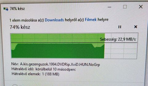

Ez sok összetevős dolog (USB 2.0, eMMC írási, olvasási sebesség).
Az USB 2.0 elméleti max sebessége 480 Mib/s, de ezt nem fogja elérni, szerintem 240 - 300 Mib/s a valós.
Az eMMC sem egy sebesség bajnok ezekben a boxokban, a flash-bench programmal lemérheted, hogy mit tud (itt a topikban, Csicsóka elkészítette a binárist, keress rá). -

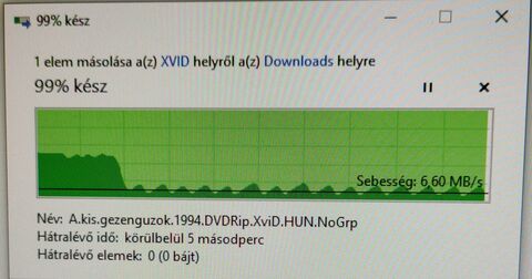

Ez normális?
pc-ről s905x emmc-re másoltam Gbit LAN adapteren keresztül:kb 30%-ig megy ~30MB/s- el aztán belassul.
Majd vissza boxról PC-re:Lassabb de egyenletes.

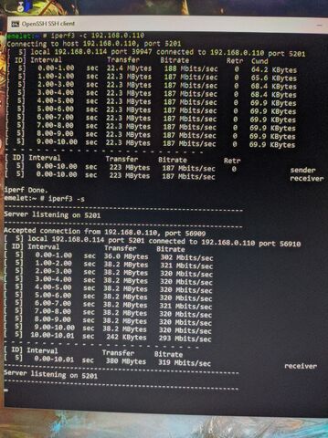

Szoasztok!
Megjött az Ugreen Gbit adapter amit egy X96s905 dobozba böktem. iperf3-al mérve akkor hozza az elméleti maximumot , ha a szerver ezen a boxon fut. Ha ő a kliens akkor már 180+ csak a sebesség:
Ez miért van? Van erre megoldás, hogy egyforma legyen?Egy Gbit switch van közben.
