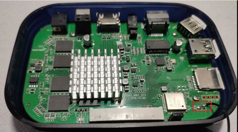

Teplic
Teplic #78330 üzenetére
közben meglett már korábban a megoldás. Leírom okulásul. Nem újra letöltöttem máshonnan a KH1 vfd-t, és kijelző működik szépen.
Gyári távval és HDMI CECről is megy az ébresztés kikapcsolt állapotban is!
A GPIO led bekapcsolásva CE alatt piros, kikapcsolva kék. Mivel nekem automatikusan ki/be kapcsol kikacsolt állapotban éjszaka ez az erős kék fény zavart.
Ezért a HIH és LOW értéket megcseréltek, így bekapcsolva kék a led, kikapcsolva halvány piros. Viszont, amint bekapcsolom, autostart alá betettem, hogy billentse át a ledet. Így csak bootolás fázisában kék, után már végig halvány piros, és kikapcsolva is.
CE alatt tvheadend szerver nagyon jól muzsikál, digi servlet is kötelező. Így RAM-ba végig bufferel, ezáltal az élő adás bármikor vissza is tekerhető nem csak megállítható.
Transmission-el torrentet boxra tölti le és ott seedeli vissza, duckdns is feltéve így távolról is elérem.
Csicsóka féle ext4 darabolással belső rom-ra droid mellé került a CE, így villám gyors. A ROM-ot negyedeltem. Negyed része maradat androidnak, 3/4 CE-nek. Vontar X3 4/64-es boxról van szó.
Volt már számos TVboxom. Régi sima 1/8as sima (w és x nélküli) S905-öt vált ami szintén CE-vel szerelt volt. MÉg egy rendes wifi antennát, illetve ahhoz csatlakozót forrasztok majd rá, ahogy az összes ilyen boxra szoktam. Nagyon frankó kis tvbox!
