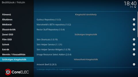

Elemental
Hiányolja a skin helper servicet, kérdi, tegye-e fel. Rányomok, hogy igen, erre Az xbmc.python 2.24.0 függőség nem elégíthető ki. Ez nem felhasználó barát. Persze lehet, hogy én rontottam el az elején valamit. Keresem a neten ezt a skin helpert, de csak 2015-öst találok. Itt elakadtam. Amúgy szimpi a skin.

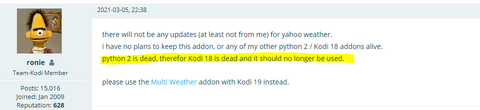

gyűrű
Huh...nagyon agresszívak lettek a main kodi fórumon. komplett skineket tettek "skin archive forumokba" még az arctic-okat is, pedig ott a horizon az 19 kompatibilis... A kodi team memberek is durván válaszolgatnak, pl leállt a legismertebb időjáráskezelő a yahoo weather, mert töröttnek nyilvánították, így már a 18.9-en sem megy... berakom mit írt a dev hozzá.. ez se semmi..
a python 2 halott ezért a kodi 18 is halott nem kell tovább használni..
