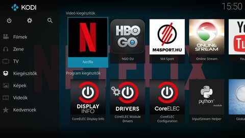

Netflix filmek ezzel a hibával nem indulnak. Itt a .log fájl. Widevine-t újratelepítettem, úgy emlékeztem régebben a Netflix attól megjavult. Most nem.
Mi lehet a gond?
Coreelec-es Netflixet azért szeretem jobban, mert a HDR adások nagyon fakók a TV saját alkalmazásával. Ha maximumra húzom a kontrasztot, háttérfényt úgysem az igazi, ráadásul a felírat meg kiégeti a szemem. Androidos box-szal tökéletes a kép, gondolom azért mert nincs HDR, ugyanolyan jó, mint a nem HDR-es TV-n. -
