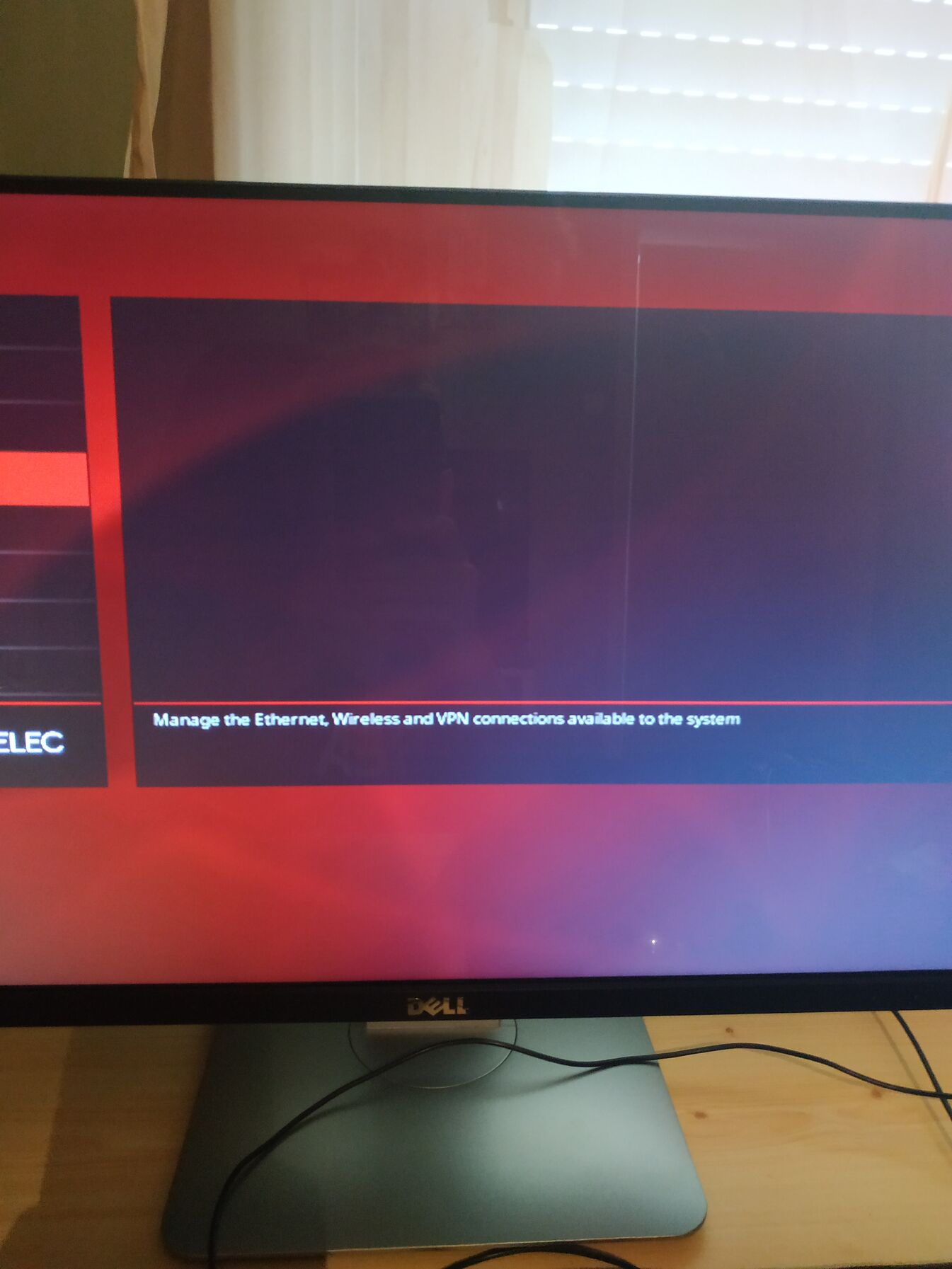

Sziasztok. Sógoromnál samsung uhd tv re van kötve egy x96s906x coreelec 9.2. Csak a box távkapcsával alar működni. Azóta nem megy a tv tavval miota kihuzta a hdmi kabelt. Be van kapcsolva a boxban es a tvn is a cec. Koszi a helpet.

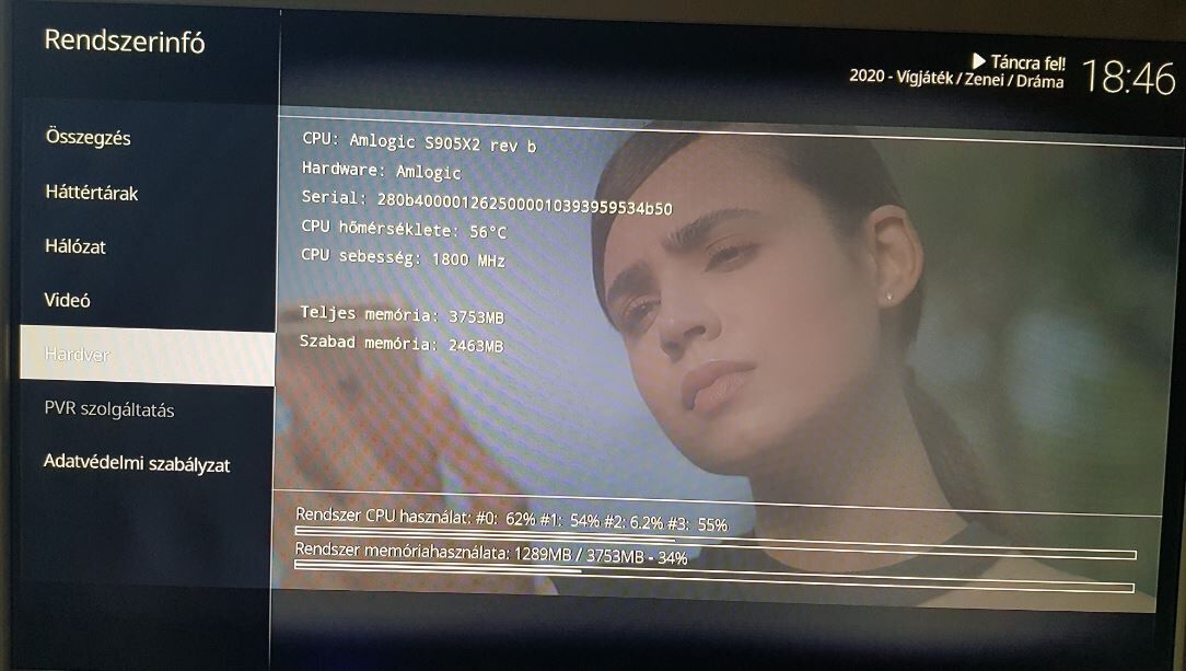

Üdv! Van egy S905x2 boxom CE 9.2.3-al, Csicsóka féle gyorsítással. [link]
Lejátszásnál "hidegen" 13% a memória használat, de ahogy haladunk az időben egyre magasabb ez a százalék, akár 50% felett is lehet, és ezzel párhuzamosan emelkedik a processzor használat is, egészen addig, hogy már meg-meg torpan a lejátszás.
Nem hőmérséklet függő, mert kivettem a panelt a dobozából, igy azért jobb a hűtés, de ennek ellenére is csinálja. -
