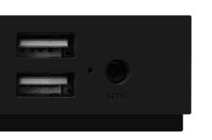

Vorke Z6 + CE, az optikai kimenete nem világít, (speciális optikai átalakító kell hozzá mert "jack-es" bemenet van) találkozott már vki ilyennel, mit lehetne tenni?

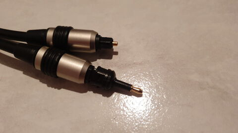

Valaki meg tudja mondani milyen csati kellhet a Vorke Z6/Tanix digitális kimenet használatához,
Első ránézésre sem a normál sem a mini optikai kábel nem jó
