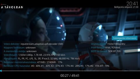

Csicsóka #75971 üzenetére
Á dehogy. Csak ismerlek innen annyira, hogy azt hittem saját rendszerrel használod.
Nem emlékeztem, hogy a screenshot készítés nem a kezdetektől olyan mint ma, de már beugrott, hogy valamelyik verzióval került bele a jobb felső sarok kitakarása.
Az nyilvánvaló volt számomra, hogy a legújabb CE nem lehet neked, mert abban ilyen SS-t nem lehet készíteni.

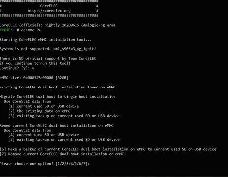

oroszlan12 #75925 üzenetére
Ez a .dtb kellene hozzá: sm1_s905x3_4g_1gbit.dtb
Ha most a 100 LAN .dtb-vel használod akkor nem megy persze CE alatt, ha 1000 LAN chip van benne. Android alatt működik rendesen?
Olyan volt már, hogy nem ment a LAN CE alatt normálisan csak 100-on egy béna Android FW miatt, bár elindult akkor is a gbit .dtb-vel...
Ha szétpattintod mondjuk akkor gyorsan kiderül, hogy 100 vagy 1000 a LAN.
Itt a LAN chip ha 1000 LAN-os [kép], ha 100 LAN akkor ilyen nincs.
Videó a szétszedésről: [link]
