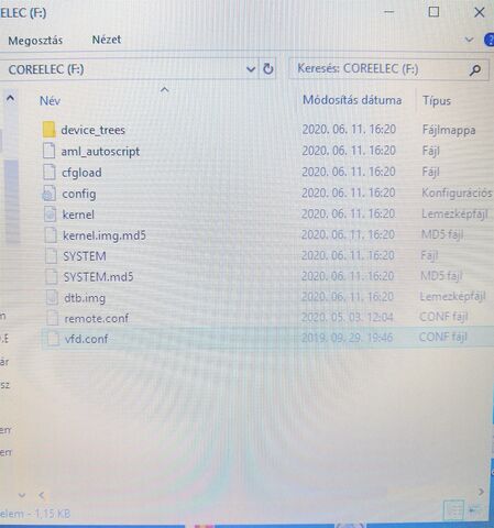

Szabi_82
Szia.
Leszedtem egy ilyen VontarX3-Remote.zip-et. Bemásoltam a file-okat ahova kell, s ez után működött CE alatt az IR táv. Egyedül az élesztés nem működik.
Viszont van egy vontar légegeres frankó kis 2,4ghz távom, úgyis ezt használom. Háttérvilágítás, billentyűzet stb. miatt. CE alatt ez bütykölés nélkül működött, csak ahogy kikapcsoltam nem indult vissza. Azt hittem hogy a táv hibája ezért vissza raktam az eredeti IR távot, amivel sajnos ugyanazt produkálja, azaz nem kapcsol vissza.
Isten igazabból szerintem az android nekem nem kell. Belső háttértára fogom felrakni a CE-t (azaz megpróbálom majd).
A droid alat kipróbálom majd az alvó mód opciót, hátha bejön. Viszont ha "cirkuveniálom" a droidot akkor megmaradt a vissza kapcsolás lehetősége ?
Más kérdés, droid alatt a boxon megy a kijelzés, azaz a kis hétszegmenses kijelzőre gondolok. Ezt a funkciót fel lehet éleszteni a CE allat?
Köszönöm a segítséget -

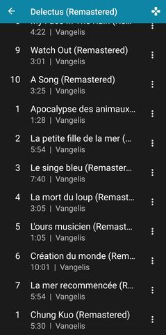

tomy86
junkpod #72674 üzenetére
Rosszul fogalmaztam meg a problémámat szerintem. Ettől még egy albumként jelenik meg és ez a gondom.Albumnézetből szoktam a lejátszást indítani és bár szeretem pl. a Metallicat, de nem biztos, hogy 12 órán át hallgatnám egyfolytában ezt a kiadványt.
MusicBrainz szerint is 6 LP és 11cd, csak a Kodiban látszik egy albumnak. Konkrétan, ha a linkelt szett lemezeit úgy nevezem el, ahogy a MusicBrainzben is látszik, akkor a kodiban ebből lesz egy "...And Justice For All CD 17: Live At Long Beach Arena, Long Beach, CA - December 7, 1988 + More" cd százakárhány dallal. De szerintem ez itt off, úgyhogy be is fejezem. Bár ha valaki tud megoldást, akkor annak örülnék.

tomy86
junkpod #72667 üzenetére
Attól még ugyanúgy egy cd fog látszani 100 trackkel és nem 10 különálló cd, egyenként 10 trackkel. Több mindennel próbálkoztam már, de arra jutottam, hogy mivel a metaadatok alapján rendezi a kodi a zenefájlokat, csak a "MusicBrainz Release ID" törlése a megoldás (mivel az ugyanaz egy többlemezes kiadvány minden lemezénél), hogy ne mutassa egy lemezként. Korábban a kodi fórumon is jelezték ezt a problémát, de megoldást ott sem írtak rá. Persze nem nagy gond, csak engem zavar, mert én az esetek 95%-ban zenelejátszásra használom a boxot.

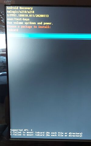

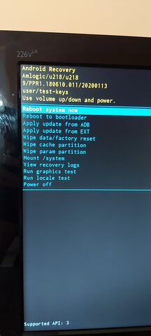

Hi Mesterek!
Megérkezett a vontar x3 boxom. Andriodot hanyagolnám. A coreELEC felrakása nem akar össze jönni.
Eddig amit sikerült elérnem hogy előjön a boot menü, innen nem indul. A leszedett coreelec, név szerint: CoreELEC-Amlogic-ng.arm-9.2.3-Generic.img.gz
Image-ket rufus-al csináltam. Próbáltam pendrive illetve sd kártyáról is boot-oltatni.
Próbáltam a reset gomb módszert is, ott csak villog a monitorom, kipróbáltam a reboot to libreELEC appot is. Ott is csak villog a monitor amikor ujraindul a box. A monitoromon csak dvi csati van, így hdmi dvi kábellel van össze kötve. Ez lehet a gond, már mint a felbontás nem tudná lekezelni a monitor, vagy rossz az image file?
TV-már nagyon régi (HD redy-s), ott egyből kiírja hogy nem támogatott jel.
Ötlet valakinek?
Segítséget válaszokat előre is köszönöm. -
