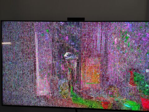

Olyan, mintha nem tudná átvinni az adatmennyiséget. Ahol alig van tartalom a képen (pl. film kezdetén csak a cím), ott a fekete részeken nem látszik, de ahogy elkezd megtelni tartalommal képernyő, jön a kép szétesés.
Egy 15 méteres HDMI kábellel tapasztaltam hasonlót. Az 30Hz felett nem vitte át a képet, csak villogott. De itt már mindent kipróbáltam. Kábelt cseréltem, TV másik bemenetét próbáltam, másik eszközt próbáltam (az hibátlanul lejátszotta a 4K-t), androidot, CoreELEC-et frissítettem, downgrade-eltem, de semmi változás, szóval arra jutottam, hogy a hardware hiba lesz.

Ja meg még annyi, hogy ha ilyenkor nyomsz egy OK gombot az alsó idősáv meg ami még ilyenkor megjelenik felül, az is pixelhibás, szóval a Kodi menü, meg ha nyomsz egy vissza gombot és a háttérben megy a videó.
Találtam. A 4k-val van baja, nem a HDR-rel... Akkor le kéne tesztelni a kábelt mással is, újra összerakni, esetleg még táphiba is lehet talán.
GUI 1080p-re állítva is meg kell próbálni.

Még a Nightly-t próbáld meg, amúgy a nem HDR 4K az rendben van?
A GUI felbontása 1080p?

Szerintem 1 hete még jó volt, mert akkor néztem a Money Heist sorozatot HDR-ben és nem volt semmi baja. Most már nem jó. Azt is kipróbáltam, hogy egy korábbi CE-t raktam fel, azzal sem volt jó. Szerintem ez valami hardware-s hiba lesz

Van egy kb. 4 hónapos X96 MAX+ lejátszóm, ami a HDR tartalmaknál az alábbi megjelenítést produkálja. Eddig nem volt gond vele.
Újraindítottam, HDMI kábelt cseréltem, TV másik bemenetét próbáltam, a TV más HDR tartalmat (youtube TV saját app, nem a lejátszó) lejátszik gond nélkül. Mi lehet a probléma? Bedöglött a lejátszó, vagy egy reset esetleg segíthet?Köszönöm a segítséget.

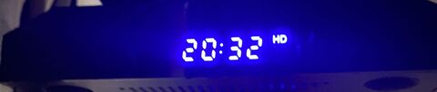

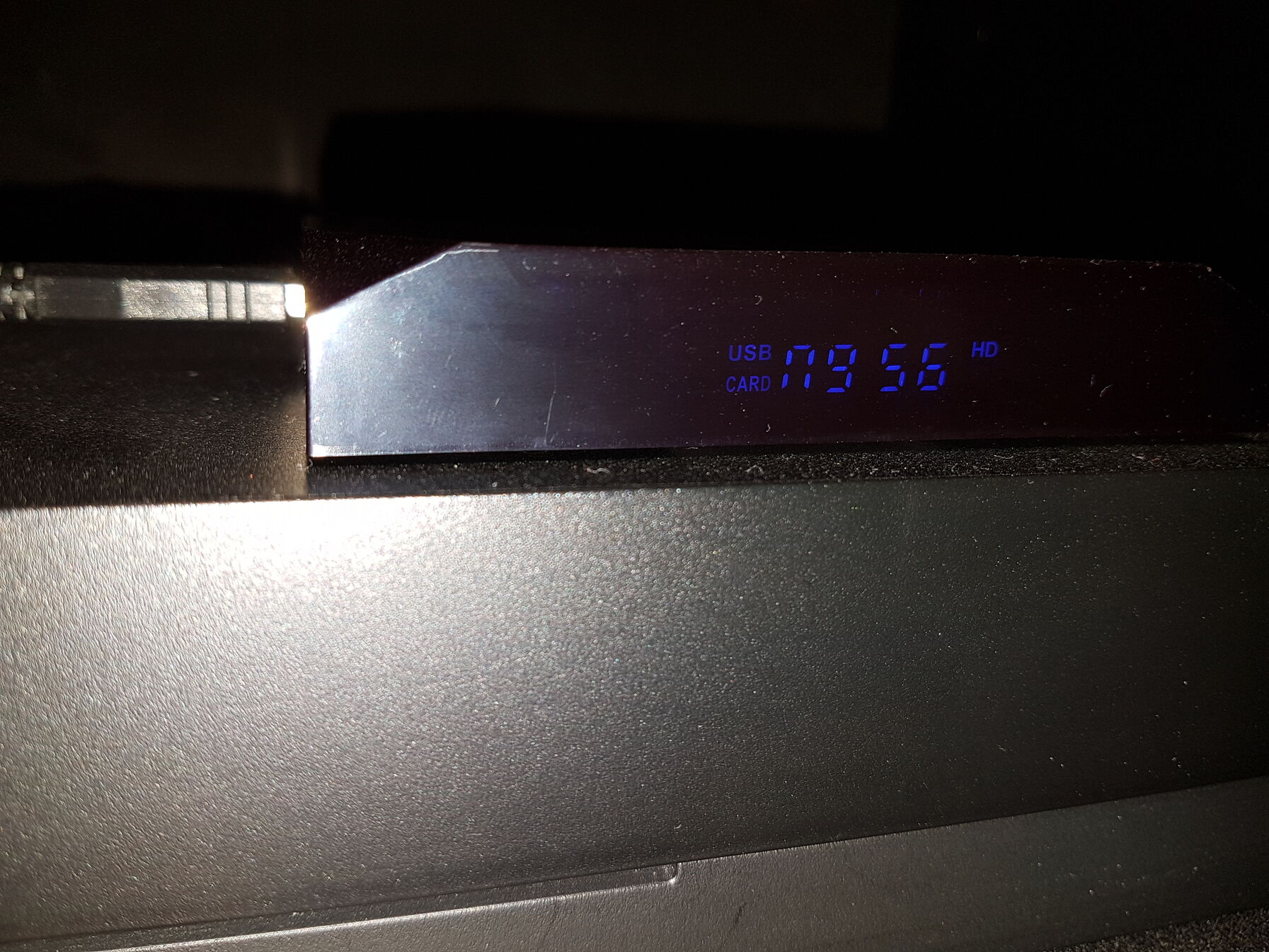

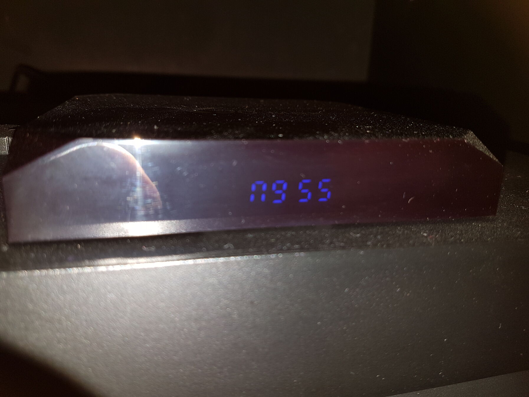

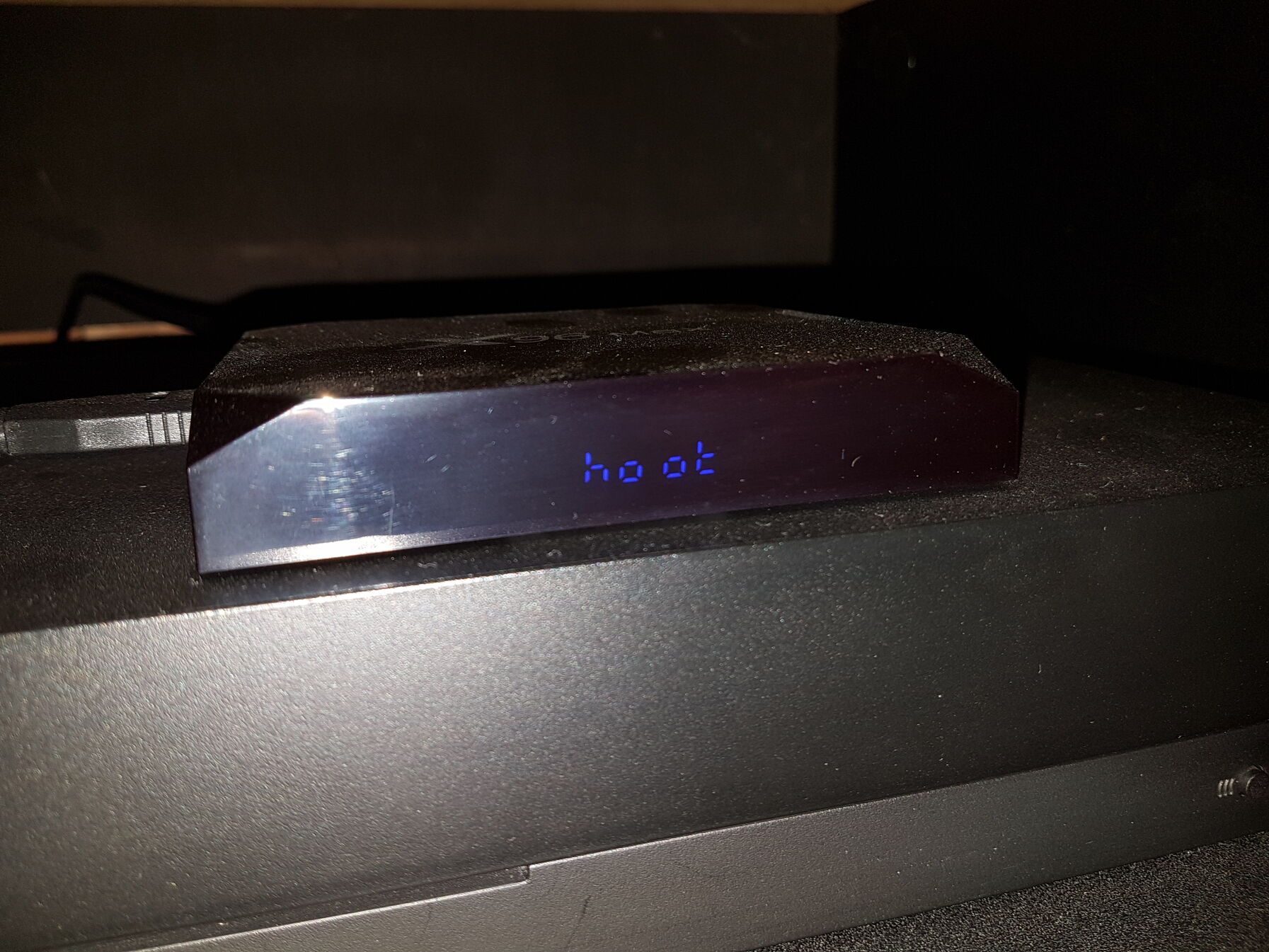

Most vettem észre egy kijelző szegmens hiányát X96 max+-on.
CE alatt is hiányzik az első számkijelző alsó, vízszintes
szegmense.
CE alatt androidra váltva ugyanúgy nincs meg a boot felirat b betűjének alja, és ugyanúgy az idő kijelzésnél sem.
Másnak is van ilyen?
Gondolom mivel droid alatt is előjön, ezért csak hardveres gond lehet? -
