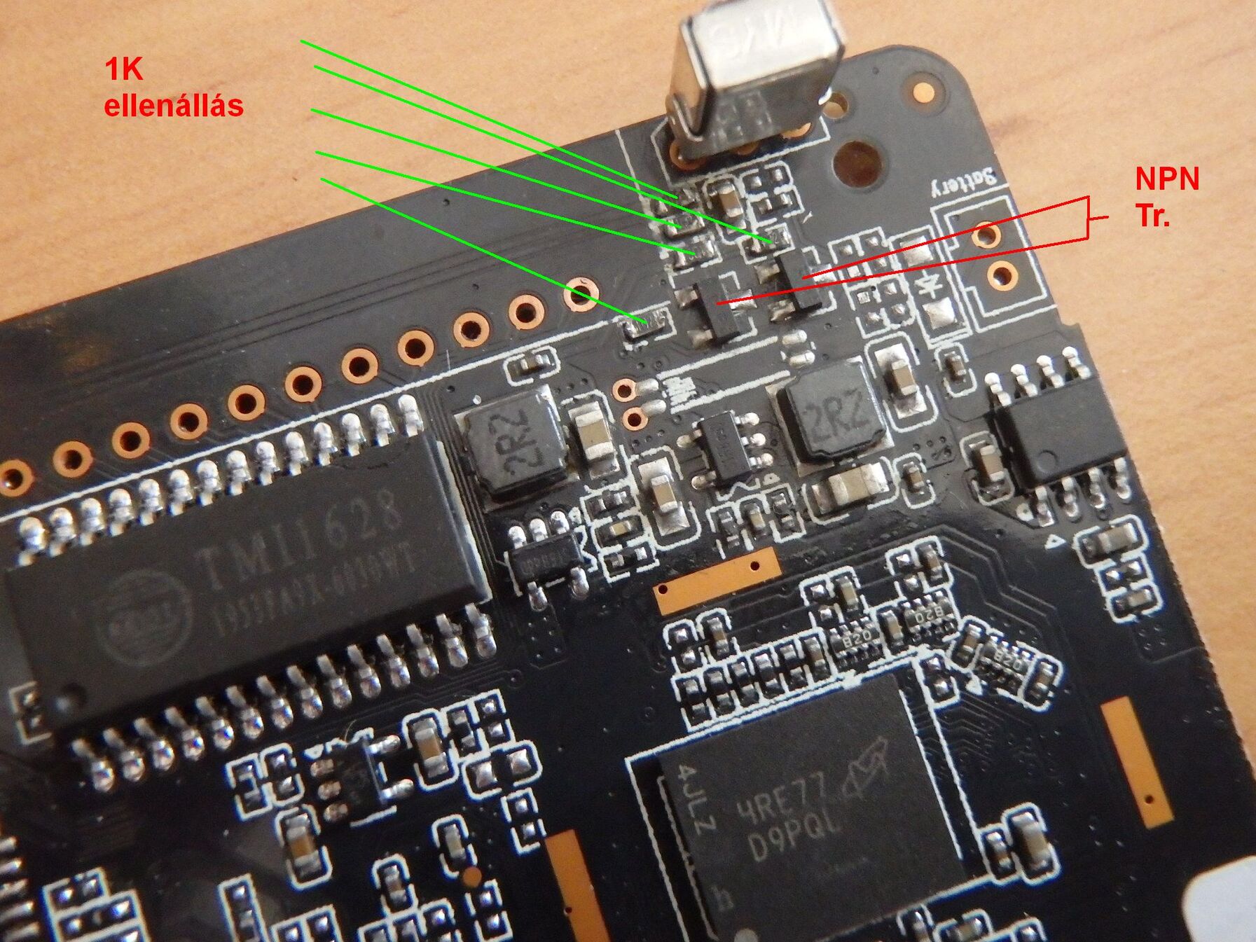

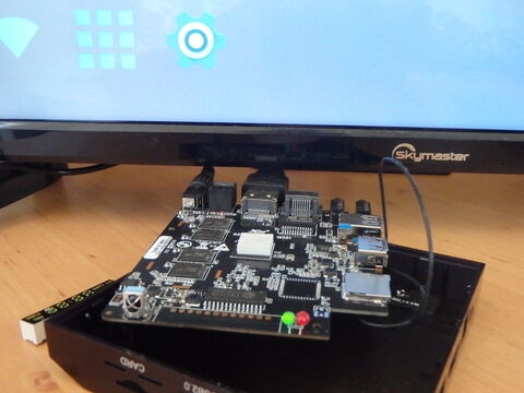

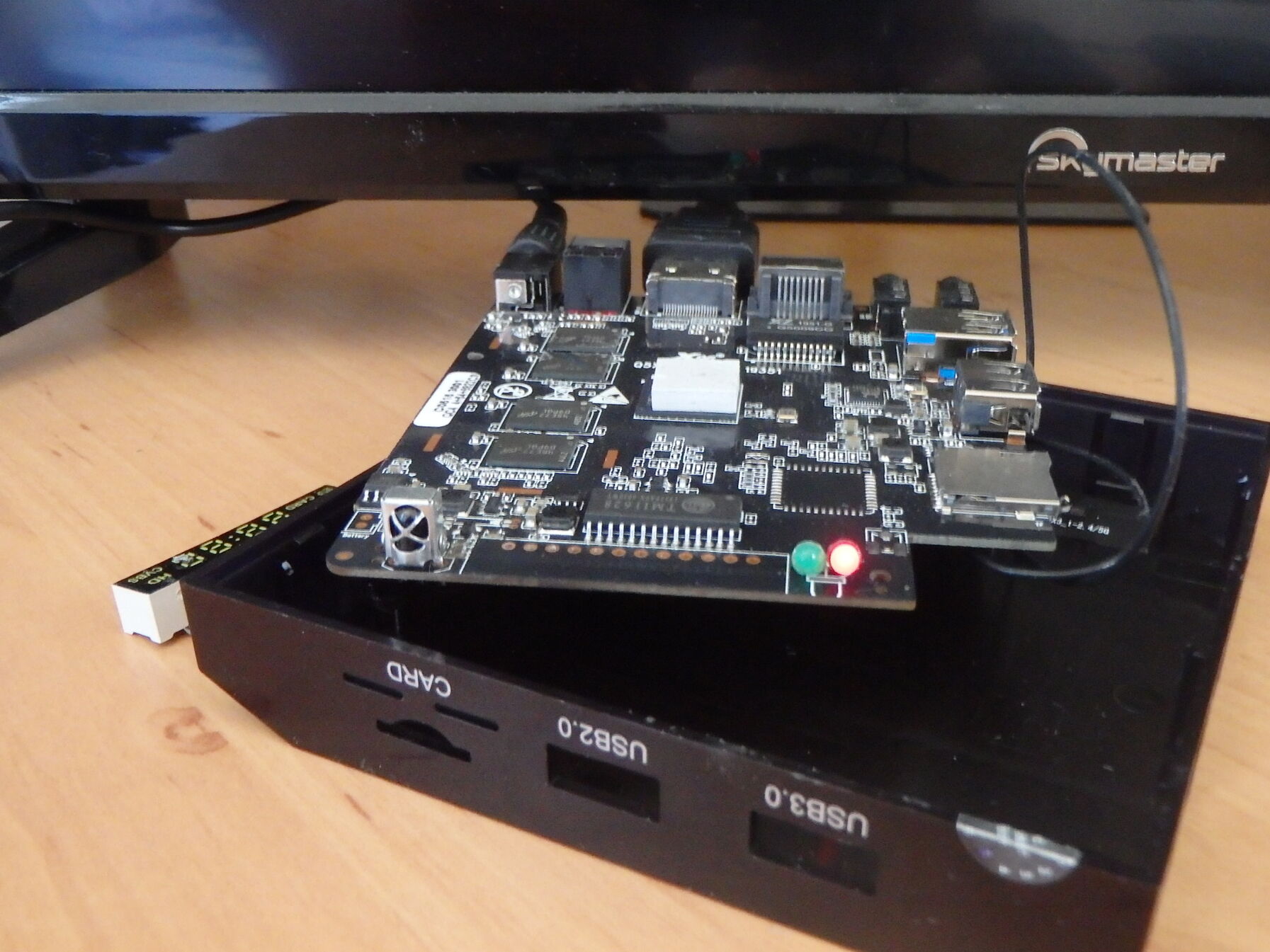

Suineg #74967 üzenetére
CE alatt nem próbáltam még. Kétszínűvel is megy, de olyan nem volt itthon. Jövő héten majd beszerzem. Androidon, ha bedugom a tápegységet felvillan a piros és rögtön utána a zöld világít. Ha kikapcsolom kb 3mp után vált pirosra. Ha ezután bekapcsolom, rögtön zöldre vált. Teljesen kb. 40mp alatt áll fel a rendszer,de a zöld világít folyamatosan.
Tranzisztor pl. https://www.hqelektronika.hu/si-n-smd-45v-50v-05a-033w-170mhz-bc817-16
LED pl. https://www.hqelektronika.hu/led5mm-ketszinu-piros-zold-1860mcd-3-labu-kozos-anod-led5-bicr-g3ca
Az ellenállások beforrasztásához a kijelzőt kivettem, könnyebb beforrasztani az ellenállásokat.

Suineg
pajanko #74949 üzenetére
Szuper műszerész vagy!
CE alat is menne (SD kártyáról bootol)?
Kétszínű leddel is megy akkor?
Azt is lehet, hogy csak egy LED csak a bekapcsolásnál világítson?
Pontosan milyen npn tranzisztort kell beszerezni hozzá?Mikor megnyomom a távirányító gombját nekem ez azonnali visszajelzés lenne, hogy bekapcsolt a gép, nem kellene megvárni az óra kijelző bekapcsolását.
