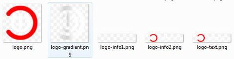

mikrofon
Sikerült! Kodi TextureTool
Köszi az iránymutatást!
Így már tökéletes a skin.
Köszi -

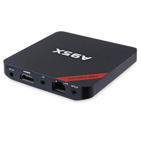

WhiteWalker
Sejtettem, hogy ez lehet a háttérben.
Kerestem ilyen kábelt ( 3.5mm jack to coax / spdif) de nem nagyon találtam.
Ha van ilyen kábel egyáltalán , akkor az milyen hangot ad át? Mert a jack az csak analóg ( sztereot) jelet tud nem? -

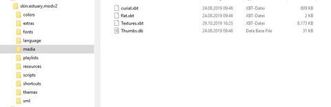

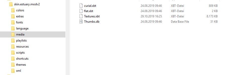

mikrofon
Akkor ha jól értem ki kell csomagolnom a a textures.xbt-t, szerkeszteni amit szeretnék és visszacsomagolni?
Vagy ennek a Box-on automatikusan meg kellett volna történnie?Bocs a lámakérdésekért
(#71164) ztsoft ez igaz ott is vannak ikonok, rengeteg, de ott az ikonok között ezek nincsenek, se névre se, képre egyezően....

WhiteWalker #71156 üzenetére
Látsz piros fényt a csatlakozóban? Ha igen, akkor olyan optikai kábelre van szükséged, aminek az egyik végén ahhoz való csatlakozó van.
WhiteWalker
Nexbox A95X dobozról , hogy tudnám a digitális hangot kihozni spdif ( 3.5mm Jack) kimenetről ?
Optika kábel vagy Coax bemenetre szeretném rákötni ( Logitech Z5500 szett) -
mikrofon
Pelican #71151 üzenetére
Pedig ott van.
Gondolom azért mert @gyűrű féle módosított skint egy az egybe átmásoltam.
Viszont ezt nem találom, hogy a képet kicseréljem egy másikra, mondjuk Kodilogo + Kodi felirat.
De az is lehet, hogy csak valahol van egy hivatkozás, amit módosítanom kellene, de sajnos ezt meg nem is tudom hol keressem.
Pedig sokat jelentene nekem esztétikai szempontból. -

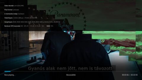

Ezenkívül volt Zidoo X10S boxom. Iszonyú zajos volt. Ránézésre ez is egy "pléh" doboz. A zidoo-ban is ha ment a hűtő venti, a nagy üres lemezdoboz felerősítette a zajt rendesen.
castiels
Ha másolok adatot Androidról a box tárhelyére hálózaton belül mitől függ a sebesség? A routertől vagy a telefontól vagy a sávszélességtől? 1.6 gb olyan 15 perc alatt ment át? Ez normális vagy tudna többet is?
fucsaj
Túl vagyok pár filmen friss CE felhasználóként Minix U9-H-val, sajnos megint volt egy probléma tegnap.
Egyszer már végigjátszottam egy 1080p HDR filmet gond nélkül, most viszont egy másik szaggatott.
Változó gyakorisággal, inkább a lassabb jeleneteknél észrevehetően, és visszatekerés után megállapíthatóan mindig ugyanott ugrik meg a kép. Hang ok.
Legtöbb releváns Kodi és TV beállítást már végignéztem, hatástalanok (várható volt, hiszen másik hasonló videó már futott).
Gépről sajnos csak félig tudom kipróbálni, mert nem HDR képes a VGA kimenet. Úgy nem szaggatott.Találkoztatok már ilyennel/van valami ötlet, hogyan tudnék tovább nyomozni?
Amivel baj volt:
ViDEO.CODEC...: x265 // HDR10, FRAMERATE.....: 23.976, BiTRATE.......: 14.7 Mbps, RESOLUTiON....: 1920x804
És ami már futott:
ViDEO.CODEC...: x265 // HDR , FRAMERATE.....: 23.976, BiTRATE.......: 20,5 Mbps, RESOLUTiON....: 1920x1080Köszi előre is!
