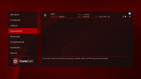

üdv mindenki. egy kis segítséget szeretnék kérni.tudom, h nem ez a legjobb hely, csak azt is tudom h itt elég sok hozzáértő ember van
régebben volt banggood-on akciós 20$ eachlink h6 mini.
vettem is belőle 2db-ot. de a gyári rendszere egy kalap sz*r volt, főzte a boxot is, bugos volt mindig lefagyott.
az egyik box volt csak kipróbálva, és miután láttam h ennyire tré a gyári rendszer, feltoltam rá ezt: [link]
tökéletes is lett számomra, stabil rendszer, nem melegedett úgy, wifi is frankó meg minden.
ezen felbuzdulva a másikra is feltettem a rendszert, de úgy, hogy azt el sem indítottam a gyári rendszerével soha, hanem rögtön bele az USB-USB kábelt és ment fel rá a custom firm PC-ről.
na ez is sikerült, azt leszámítva, hogy a wifi-je nem hajlandó felcsatlakozni semmire. próbálgattam mobil hotspot-ot, meg több wifit is pár hónapja, de feladtam, mert mindig csak annyit ír, hogy MENTVE. de soha nem kapcsolódik fel.
ma újra előkaptam és kipróbáltam, hogy mobil hotspot, de jelszó nélkül... és láss csodát azzal úgy működik tökéletesen.
volt már rajta factory reset is, újra feltettem a custom-ot is kábellel de nem akar menni neki a jelszavas wifi
vki esetleg megoldás ? próbáltam már hálózati visszaállítást is, static IP-t is, de semmi... -

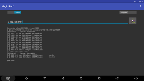

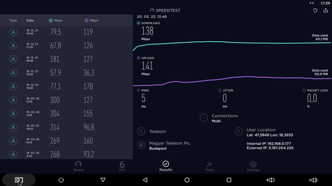

Igen, én is úgy gondolom, hogy jó a sebesség, tovább nem akarom javítgatni. Mégegyszer köszönet mindenkinek.
YT megjavult, Play-ből (meg honlapról is) gyorsan jönnek a dolgok. Viszont a tori még mindig csak 8-10 MB-tal jön
. 300 Mbites nettel pc-n 30 MB/s. Már próbáltam vagy 6 fajta klienst, a Flud a leggyorsabb (10). Kliens beállításokban már otthon vagyok, tehát nem az a hiba (port nyitás, stb). Erre ötlet valakinek? Ja, egy terás külső vinyóra töltök (igen, USB2), de a belső memóriára és sd-kártyára is ugyanígy ír, tehát nem ez határoza meg a letöltés sebességét.
FJC: Igen, nekem volt írva, csak még nem olvastam. Az mit tud (az ethtool)? Fentebb kép ma reggelről (iperf3).

Agoston1007 #71894 üzenetére
Ez már elfogadható gigának.

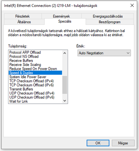

A half-duplex lehet a kábelesen is, csak beállítás és hardver kérdése. Ezért ajánlottuk többen is (bár lehet, nem neked), az ethtool futtatását a box -on. Tegnap volt róla szó. -
Ja, ez sokkal jobb. Talán már csak a kabelezes és vagy hálózati hw elemek nyelik el a maradék biteket.
Ezzel már nem érdemes sokat foglalkozni. Szerintem. -

Ezt most kevésbé értem. Eddig nem az volt a baj, hogy a gigabit csatoló csak kb 300-at tud?
Fuggetlenitsd magad a net előfizetés nagyságától... Mutass iperf és ethtool kimeneteket, pls. -

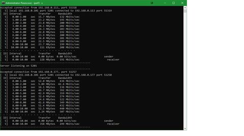

Manimaci
Nos, ma beüzemeltem az X96 max+ 4/32Gb + Gbites boxot, bekötöttem a hálozatot, kábelen és pont ugyanugy akad, szaggat, hosszú percekig tölt be a 4k videóknál.
A laptopon az ethernet gigabites, igy nem tudom hol lehet a hiba. Esetleg van a CE-ben vagy a win10ben valami, amit be kell állitani, hogy megfelelő sebességgel küldje az adatokat?Ui: az X99 max+ 4/64 valószínüleg fake ramos lesz tényleg, mert az X96on süvitenek a játékok android alatt, amik az X99en akadnak piszkosul.

300 is kevés. Vagy Android firmware frissítés rontotta el, vagy fizikai meghibásodás.
Milyen eszközzel mérsz a másik oldalon, PC, NAS?
FJC
Agoston1007 #71848 üzenetére
Elromlott a hálózati csatoló.
Meghalt az egyik bemenet a nyolcból és így csak 100 Mbit -ként működik (vagy akármi is lehet vele).
Villám, áramlökés, statikus töltés, stb...
Ha tényleg ez a baja, esetleg próbálkozz USB/Eth adapterrel. -
Agoston1007 #71846 üzenetére

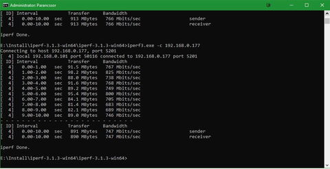

a NAS és az X96 között mértem ma reggel egyet, egy Asus AC68u köti őket össze.
ezt látod kb. egy gigabites kapcsolat esetén: -

Agoston1007 #71833 üzenetére
Iperf3 segítségével kellene tesztelni vsz. Egy másik gépen elindítasz egy szervert -s kapcsolóval a boxon meg a klienst -c vel. https://forum.libreelec.tv/thread/10108-how-test-ethernet-bandwidth-lan/

Agoston1007 #71829 üzenetére
Az internet sebesség nincs összefüggésben a LAN sebességgel.
Ez az (ingadozó) 300mbit, kb olyan mintha egy usb portra kötött gigabit LAN adapter lenne. Érdemes lenne szétszedni azt a boxot.
(Ugye nem volt wifin egyik eszköz sem mereskor?) -

Csinálj rajta egy iperf3 tesztet, az megmutatja. -

Nem 100-as, régebben jobban hasított. A wifi egyrészt messze van (csak most átvittem mellé a boxot), másrészt azon a telók vannak. Mivel a boxon folyamatos fel-letöltés megy, ezért van dróttal. A tévé lan-ját dugtam bele, amivel a tévén kb. 280 Mbit van, tehát az jó, és azzal is 100-120-at mértem. Egyébként ugyanabból a routerből jön mindkettő (meg a pc-re is onnan megy, ahol szintén 280-290).

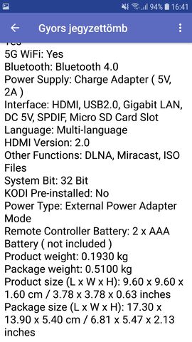

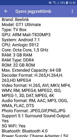

A kicsike amúgy egy Beelink gt1 Ultimate 3/32 GB. A router pedig egy TP-Link Archer C1200.
A leírást inkább kimásoltam, képen küldöm. És a Speedtest régebbi eredményeiről egy screenshot. -

Igen, így sajnos egyértelműnek tűnik, hogy a box 100 Mbit/s -os.
Biztos, hogy volt jobb vezetéken?
Doksi szerint milyen a LAN, a box -ban, tuti 1000 Mbit/s ???
Jó lenne olyan Switch vagy Router, vagy akármi (pl linux gép), amin led -ek jelzik a port sebességet 100/1000 Mbit/s. Azzal látnád minek látszódik.
Linux alatt van olyan parancs ami mutatja a hálózati sebesség típust.Mi a box típusa?

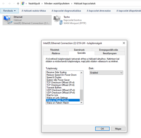

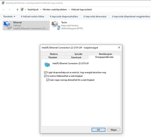

Amúgy ez a Wake On Lan hogyan működik, mert hiába adtam meg as MAC címet és az IP címet, amikor ki van kapcsolva a PC, akkor nem indította el, amikor meg be van kapcsolva a PC, akkor írja hogy a PC is awake. Szóval elvileg látja a PC-t, de valamiért kikapcsolt állapotban mégsem kapcsolja be.
Mit kell esetleg még beállítanom?
