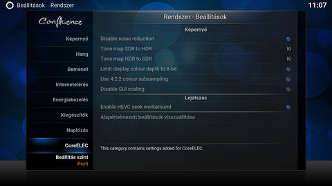

blakey
DoItYourself #62293 üzenetére
"Disable noise reduction" helyett lehetne csak simán "Noise reduction" az opció neve. Nekem logikusabbnak hangzik. :) - lehetne de a Kodiban alapból engedélyezve van így ez a logikus
Disable GUI scaling ugyanez. - itt is alapból engedélyezve van -

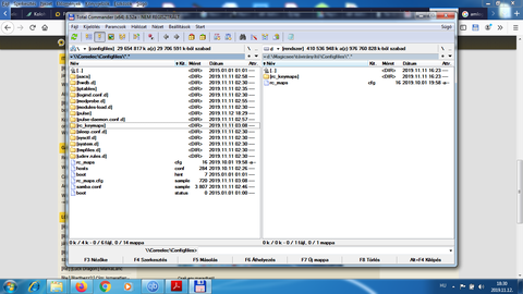

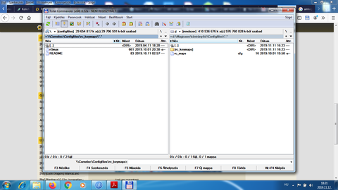

Ejelhar
Mcleod #62252 üzenetére
Ellenőrizni kéne, hogy létezik e a remote.conf file, két helyen fordulhat elő:
/flash/remote.conf
/storage/.config/remote.confHa igen, akkor át kéne nevezni valami másra, mondjuk remote.conf-off -ra és akkor nem veszi figyelembe a rendszer.
Ha ez a gond nálad, akkor átnevezés, majd reboot. Akkor még nem lesz okay, kell neki még egy reboot és akkor már élni fog a táv.ps. a /flash az csak írhatóra van beépítve, ha itt is át kell nevezni a filet, akkor előtte még:
mount -o remount,rw /flash -

Mcleod
Szervusztok!
Segítséget szeretnék kérni, távirányító problémáim vannak.
Adott egy Magicsee N5max 4gb gbit lan box, ami egy Realtek-es lan adapterrel tudja is a gigabit-et. Egy kedves fórumtárs segített a kezdetekben, minden működött is ahogy kell, még a távirányító is. Aztán megadta magát az SD kártya, valamiért teljesen kukázta magát. Nem kis nehézségek árán eljutottam odáig, hogy újra fut a CoreElec, tudok is lejátszani, de a távirányítót sehogy nem tudom működésre bírni, hiába másolom be a megfelelő helyre a megfelelő fájlokat.
Járt már így valaki?
Van ötletetek?
