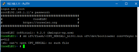

blakey
Pl. az Android frissítés is gyalulja a BL301-et. Szerintem a reset is. Ha még 1X ráküldi akkor látni fogja, hogy van-e bin fájl vagy nincs.
(#61263) Crisp Rat
Egy hasonlónak kell lennie/flash/280b400001310e000010303859534b50_bl301.bin
Ha még egyszer ráküldöd az injctiont akkor kiírja, hogy szükség van vagy nincs, de látni fogos a serialt:Device serial number: 290b4000010b1900000f38304e424e50,
onnan kimásolod és a visszaállításnál bebásolod a<CPU_SERIAL>
helyére. -

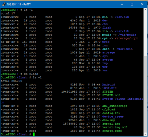

Akkor ez még elvileg reset után is ott van? Mert nem tudtam beazonosítani a bin filet és nem vagyok elég jó linux parancssorban, hogy megkeressem.
Itt nincs olyan mappa, mint amit a parancsban kér, nem látom a proci típusát.
Viszont ha jól emlékszem a pendriveról is töröltem mindent, de nem emlékszem, hogy a gikszer előtt vagy után. Úgy tűnik utána.Akkor elvileg most keressek egy alap romot, amit flashelhetek a lejátszóra és kezdjem elölről?
#54715584
#54715584 #61247 üzenetére
Reseteltem a Boxot is és CoreElecet is. Minden alapbeállításon van, CoreElec-et Pendriveról használom. Gyakorlatileg viszont egyik sem kapcsolja ki a rendszert teljesen.
Most mi a teendő? Mit másolok hová? A remote.conf filet a pendrive gyökérbe, amin a CoreElec van?

Oké, én most elvesztettem az összes fonalat.
Szóval mit másolok hová? A remote.conf filet a pendrive gyökérbe, amin a CoreElec van?
szerk: Viszont úgy tűnik az Android nem resetelődött rendesen, most nem tudom visszakapcsolni a távval, ez előtte működött. Teljes resetet hogy tudok nyomni? Hard mode?

Ezt írtam be: dd if=/flash/<S905X2>_bl301.bin of=/dev/bootloader conv=fsync bs=512
Aztán ezt: dd if=/flash/S905X2/bl301.bin of=/dev/bootloader conv=fsync bs=512
És nem működik. Zárójelek nélkül sem. Mit csinálok rosszul? -

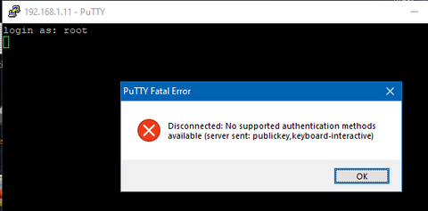

#54715584 #61237 üzenetére
Ott akkor valami ip cím hiba lesz. Másra nem tudok gondolni.
Nekem így néz ki root beírás után. -
