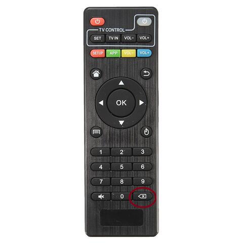

Castell
Kedves topik lakók,
még egy segítségre lenne szükségem. Sikerült minden gombot belőnöm CE alá, kivéve ezt az egyet (pirossal jelölve):
Azt szeretném elérni, hogy "töröljön vissza egy karaktert", de ezekkel a parancsokkal csak visszalépett egyet a menüben:
BACK
BACKSPACETudja esetleg valaki, hogy mire kellene elneveznem, hogy a fentiek szerint működjön a gomb?
Köszi

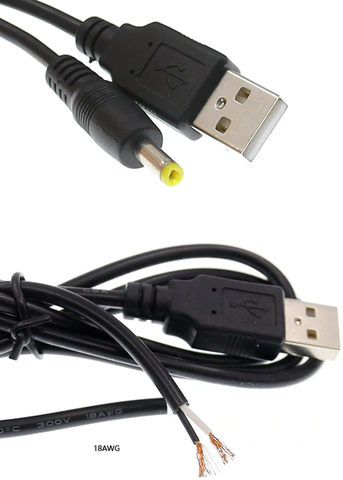

Ispy
Van egy minix neo u9h-m, de most költöztünk be és az istenért nem találom a hálózati adaptert hozzá. Biztos megvan, szóval nem kizárt, hogy 1-2 éven belül megkerül, de addig is szeretnék filmezni, hogyan tudom helyetesíteni?
Van egy ecigi akksi töltőm, amihez szintén 5v dc in csatlakozó van, de az usbs, szóval kell hozzá egy töltőfej is. Ez jó ötlet átmenetileg vagy teljesen hülyeség? Tudnátok linkelni olyan adaptert, ami jó a minixhez?
