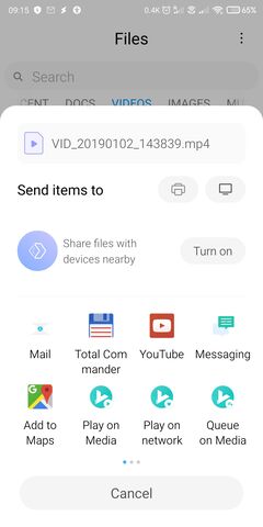

SunMount3r #62995 üzenetére
A Yatse-val biztosan lehet, vagy akár csak simán a file kezelőben share, vagy send to media player opcióval:

Ez engem is érdekelne, hogy Android-os telóról át lehet e valahogy "küldeni" a "házi" fotókat/videókat, hogy a Box jelenítse meg a TV-n. Android-on és CE alatt is. KODI (és CE) esetén ugye a Yaste és Kore app van csak, de meglepne, ha ezek tudnának ilyesmit. ??? (Nekem ez még sose kellett, de akié a Box lesz majd, annak biztos jól jönne).

Pedig ugyan andridon, de sok mindent át tudok küldeni közvetlenül a Kodira a yaste alkalmazással. De akkor ezek szerint működik CE alatt is nem csak az android miatt. -
