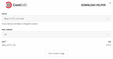

Inkább Beelink GT1 ULTIMATE-t válaszd!

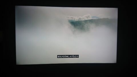

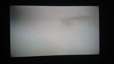

Van egy S905X-es Meecol M8S+ boxon CE 9.0.1-gyel. Most tűnt fel egy HDR videónál, hogy ha ezzel játszom le, akkor látványosan sávosodnak a lágy színátmenetek, míg a TV beépített lejátszójával jó a kép. Azt gondolom, hogy kisebb a színmélyég valamiért. Ez korrigálható valahogy vagy ennyit tud a box?
Még az az érdekes, hogy ha normál gradiens tesztábrát nézek, azon nem látszik ilyen hiba és különbség sem a beépített lejátszó és a box képe között.

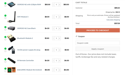

Pont az a jó, hogy a felesleges dolgokat nem kell megvenni hozzá.
Ugye nem mondod komolyan hogy pont Te majd wifin fogod a 4k HDR-t streamelni, BT-n hallgatod a hangot és azzal a pár gombos távval fogod irányítani?
Megveszed a minimumot, ez áfával, vámügyintézéssel, mindenestől 44-45e Ft, egy U9-H ára.
Igaz, kell még egy bármilyen táp 7 és 20V között, ha nincs otthon ilyen elfekvőben, akkor költesz még 3000 -forintot (12V, 1A már bőven elég hozzá, van aki 12V 500mA-essel használja). -

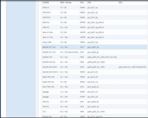

Na szóval feltettem ezt, amit írtatok gxm_q201_3g_1gbit.dtb, de nem megy ezzel sem a wifi.
Asszem a gearbestnél megpróbálok valamit harcolni. Mivel ez már elég off, tudna valaki segíteni privátban, hogy mi ennek a menete? Mit kell írni, hova,stb. -

ez a DDR hiba akkor van ha nem a BOX.ra való az adott IMG, valószínű amit linkeltél az nem az ULTIMATE(DDR4.es) GT1.re van, hanem a simára(2/16 és 2/32.es) amiben DDR3 RAM van, ezért nem megy fel!
Amúgy vannak TWRP ből telepíthető ZIP.ek amik csak a Wifi/BT drivert cserélik le a BOX.on azzal át lehet variálni ha úgy van!

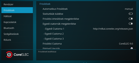

Mint kiderült Odroid N2-re kényszerítve van az Auto frissítés Nightly esetébenés elképzelhető, hogy véletlenül a többire is érvényesítve lett. Viszont így kiállnak a Auto frissítés lehetősége mellett Nightly eseében, szerintem nem túl szerencsés. Nálam nem frissül automatiksan, mert manual-ra van állítva.
blakey
az új CE frissítésben valóban nem lehet a manual frissítést választani. - megnéztem, mivel nálam kezdetektől fogva kézi frissítésra van állítva így fel sem tűnik viszont ha belépek akkor valóban csak "auto" van. Valamelyik korábbit kéne feltenni ameyikben biztos működik, azon átállítani és utána úgy marad. Jelzem a fejlesztőknek.
Beni2360
blakey #54612 üzenetére
Az újabb ápr-si frissítés óta nálam sincs csak auto frissítési lehetőség. Éltünk a manual opció.
Az éjszakai előtt volt. A skin a szokásos alap. Estuary. Most jelzett újabb rissítést, pedig tegnap volt.

blakey
Indiant #54609 üzenetére
Mint láthatód nálam nem így van, beállítva a frissítés, csak manual és a weboldalon elolvasom, hogy mi a változás, semmilyen egyedi csatorna nincs beállitva de elképzelhető, hogy porszem került a gépezetbe és azért frissített.
Milyen skint- használsz? Nálam ennél sokkal több opció van. -

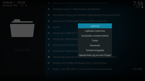

Keef_Lee
Roland861010 #54605 üzenetére
Javaslat: Állítsd be, hogy magyar feliratokat töltse be.
Roland861010
Feliratot ez alapján akartam be állítani de nincs már ilyen bővítmény...
Beállítások -> Kiegészítők -> Kiegészítők beszerzése -> Minden kiegészítő -> Felirat kiegészítők -> XBMC Subtitles -> Telepítés
Javaslat?
Az opensubtitles.org/hu -ról még nem tölti be csak az angol feliratokat.
