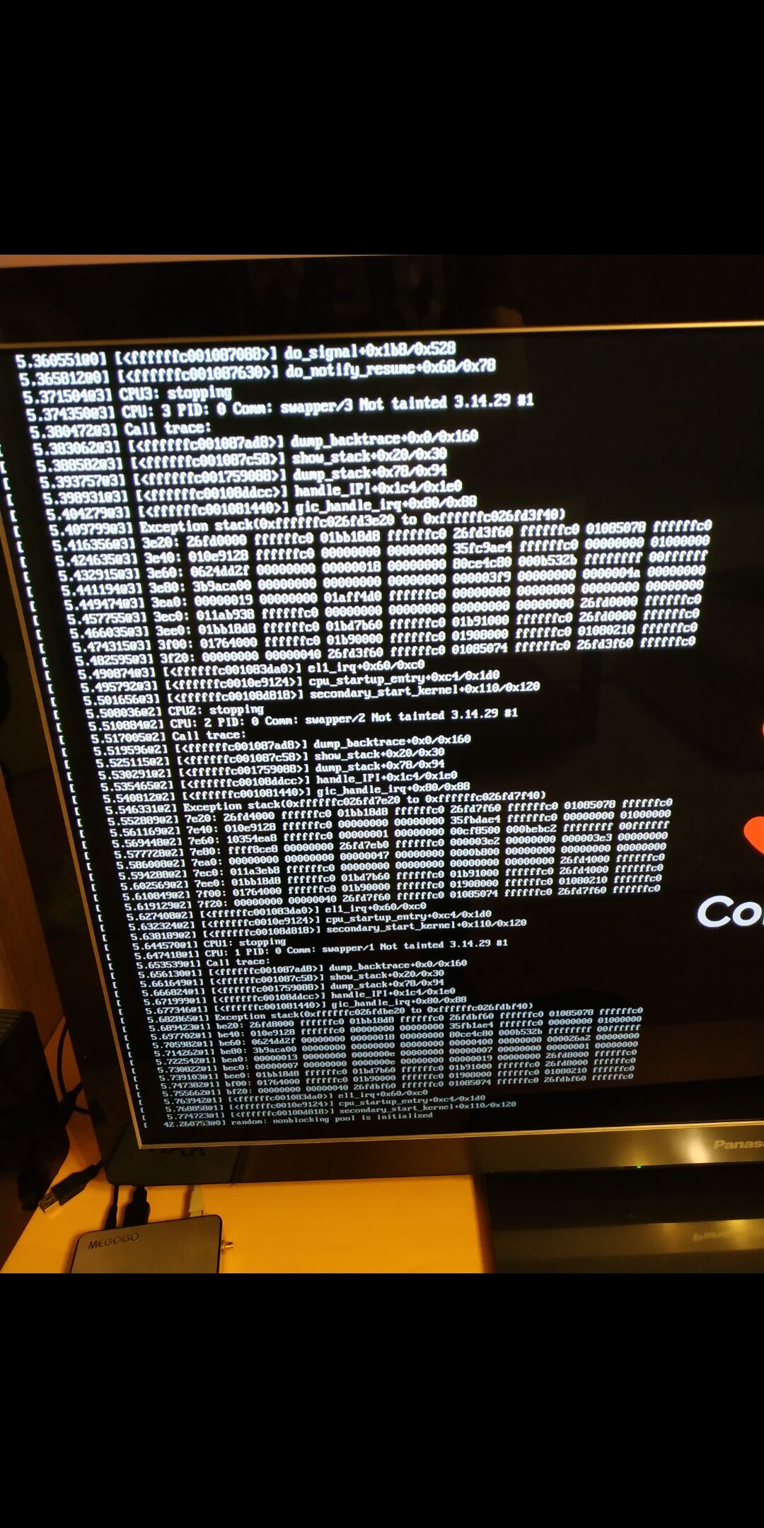

Csicsóka
ekrisztian #54959 üzenetére
Hát ez egy jó kis kernel panic. Elvileg ilyet nem tud okozni a Widevine frissítés.
Úgy néz ki, mint amikor megsérül a boot image, mert nagyon az elején elakad.
Ha ugyan az a verzió van meg SD-n mint ami az eMMC-n van, akkor újra lehet írni a boot image-t.cd /flash
dd if=kernel.img of=/dev/boot bs=64k
reboot -

Csicsóka
ekrisztian #54943 üzenetére
Nincs tele, és a chrome telepítő el is távolította az átmeneti 2 gigás fájlt. Tehát a telepítés sikeres volt.
Nem sérült a fájlrendszer sem, mert fel lehetett mountolni.
Képernyőt fotózni, videózni tudsz? Látni kéne a folyamatot, mert így nincs ötletem. -

ekrisztian
Csicsóka #54939 üzenetére
CoreELEC (official): 9.0.1 (Amlogic.arm)
CoreELEC:~ # mkdir mnt
CoreELEC:~ # mount /dev/data mnt/
CoreELEC:~ # df -h
Filesystem Size Used Available Use% Mounted on
devtmpfs 304.4M 0 304.4M 0% /dev
/dev/sda1 511.7M 161.5M 350.2M 32% /flash
/dev/sda2 1.3G 2.4M 1.3G 0% /storage
/dev/loop0 149.5M 149.5M 0 100% /
tmpfs 406.9M 0 406.9M 0% /dev/shm
tmpfs 406.9M 8.8M 398.2M 2% /run
tmpfs 406.9M 0 406.9M 0% /sys/fs/cgroup
tmpfs 406.9M 2.6M 404.4M 1% /var
tmpfs 406.9M 0 406.9M 0% /tmp
/dev/data 4.8G 270.6M 4.5G 6% /storage/mnt -

ekrisztian #54936 üzenetére
A data van a /storage alá mountolva, és ha nagy a médiatár, + 2 giga kell a chrome os-nek, tele lehet írni.
mkdir mnt
df -hA kimenetet kopizd be ide.

ekrisztian
Sziasztok, windevine vagy mi a neve
frissítést követően nem indul a coreelec. Van rá mód, hogy telepítés nélkül helyreállítsam?
Belső tárhelyen van a coreelec.
Nonbloking pool is initalized vagy
Secondary start kernel....hibák és/vagy sorok jelennek meg a képernyőn. -
