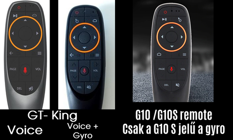

DroiDMester #55963 üzenetére
Nem értem miért ordítasz már megint.
Van négy hasonló kinézetű táv, abból neked van egy ami légegér és nem tanítható, akkor hiába ordítod a magadét, attól a többi három még bármilyen lehet.
Nem tűnt fel, hogy a linkelt képen nem a te távod van?
A külön kapható távnál van értelme a tanulás funkciónak. -
Akkor nem mindegyik, volt a sláger távirányító ami klaviatúrás, azokból is volt olyan ami nem tanítható, vagy ez a kép megtévesztő akkor amit Pelican linkelt.
Amúgy a Pelican távirányítója meg nem légegeres, szóval a "gyári táv" megnevezés erős. Mint láttuk sok féle van ebből a távból és külsőleg ugyanúgy néz ki, kivéve a szitázást, na meg a légegér funkciót.
NINCS mit törölni ahogy MONDTAM NEM TANÍTHATÓ!!!! nyomhatom fél órát is a power gombot nem vált át tanuló módba! De ez így is van jól!
A külön megvásárolható KLÓN távoknál van csak értelme a tanulásra, hogy a saját BOX-od power gombjára betanítsd amihez majd használni akarod. De a Gt-King gyári távját mi értelme lenne másra át programozni akkor meg a king-et nem tudnád bekapcsolni vele, szóval ez így van jól hogy a power az FIX.

DroiDMester #55960 üzenetére
Attól még lehetne úgy tanítható, hogy egy reset-tel vissza áll az eredeti kódra. A légegereken általában van gyári "üres" reset, azon is amit most belinkeltek, nem lenne nehéz ugyan ezt, csak egy előre "beégetett" kóddal.
cof
Én is így gondoltam, de nézd meg a képen az 5. pontot, ott a OK+DEL kombó és törli a betanított kódot és visszaáll eredeti állapotra, tehát nem írja felül az eredeti kódot véglegesen.
Pelican #55956 üzenetére
A GT-KING gyro-s távja NEM TANÍTHATÓ infra kódra! És ha kicsit bele gondoltok magatoktól is rájöttök miért! Ha át programozod más kódra a power gombot utána hogy tudnád bekapcsolni vele a BOX-ot? nincs rajta reset hogy vissza álljon gyári állapotra!
emlékeztetőül a gyro-s KING távom
nyugodtam nézzétek meg nagyban katt a képre -

SunMount3r
Celtis #55927 üzenetére
Már írta itt valaki ezekről a távokról, hogy egy Beelink Box-hoz olyan kapott, amiben nincsen, míg más olyat, amiben van légegér funkció is, holott kinézetre megegyeznek. Tehát ebből több verzió is van.
Viszont a légegér az légegér, ez egyértelmű. Ha úgy hirdetik meg, akkor azt is kell, hogy adják.
blakey
A legnagyobb gond az, hogy ebből a távból többféle létezik, Beelinkekhez ezt adják, van amelyik légegér, van amelyik egyáltalán nem az, tehát még csak egérkurzor sincs rajta és ezek szerint van ez a harmadik, mindegyik egy picit eltér a gombok felfestésében. Persze az ő esetében mundenképp érdemes reklamálni, mert az nem légegér de maga a táv nem hibás, az ilyen fajta.

KTU
Celtis #55918 üzenetére
Van rajta egér gomb, kép
de ez úgy működik mint a TV boxokhoz adott gyári távirányító,
ha megnyomom, a körben lévő 4 irányú navigációs gombokkal lehet mozgatni az egeret le / fel / balra / jobbra.
Mivel nincs a leírásban hogy giroszkópos, nem hiszem hogy sikerrel járnék reklamáció esetén.Ez pl. ugyanúgy néz ki, de szerepel a címben a "Gyroscope",
igaz máshol nem! -
KTU
Megérkezett a 7 US $-os G10 Air Mouse, még csak kibontottam, rádugtam egy Raspberry Pi-re.
Hmm, hát ez nem az a "hadonászós", nincs benne giroszkóp,
ezt valahogy kihagytam a képletből.
Androidra így nem igazán ajánlott, de Kodi -hoz (OE, LE, CE, AE, stb.) OK.
