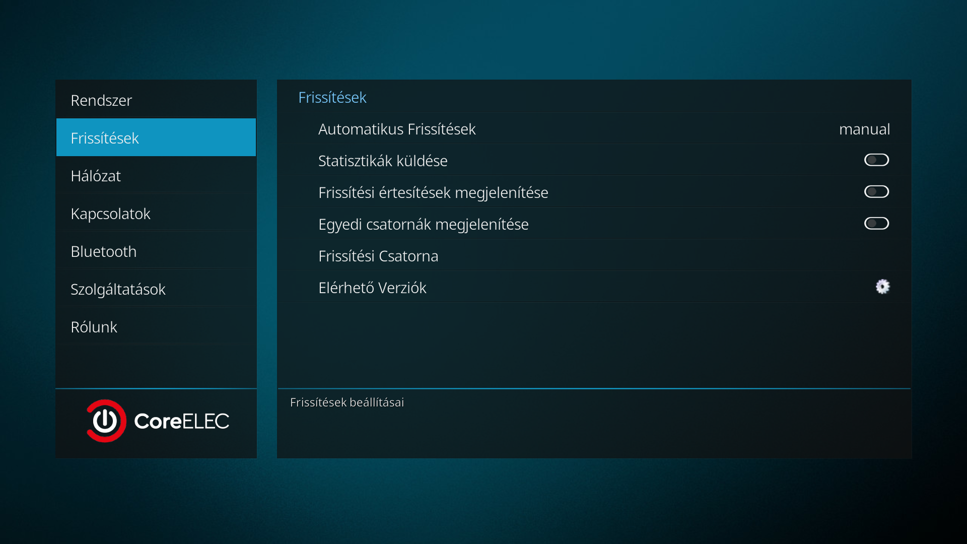

2. A frissítés manualon van, de automatán frissít. - akkor valami nincs jól beállítva, kezdetek óta manuális frissítésen használom és csak akkor frissít ha bemásolom az update mappába a fájlt vagy manuálisan ráengedem. -

2. A frissítés manualon van, de automatán frissít. (ez még nem lenne gond, de a Keymap Editorral beállított macro eltűnik utána) ..és nem is tudom életre lehelni. 05.02-es nightly -

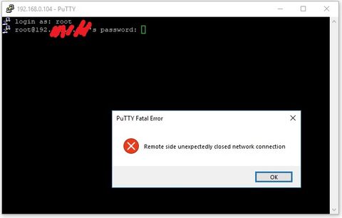

A coreElecet szeretném telepíteni a belső tárhelyre. A leírásban 62f ezt a rész le tudná valaki írni lépésről lépésre? Odáig oké, hogy fel van telepítve a coreElec az sd kártyára, és fut is rendesen, de itt elakadtam:
"Ha már fut a LE/CE, akkor lépj be konzolon SSH-n keresztül (PC-ről pl. a PuTTY programmal), és add ki az installtointernal parancsot, és kövesd az utasításokat. " Letöltöttem a puttyt is, ugye beírtam a progiba, az ip címet, de amikor kapcsolódni akarok, "log in as" hoz beírom a "root", utána megjelenik az ip cím password: és vagy fél percig nem csinál semmit nem reagál semmire, ilyenkor nem is tudok beleírni semmit aztán ezt dobja ki a végére:
Leokézom, de ekkor már nem tudok bele írni semmit.
Vagy hogy kell ezt egyáltalán csinálni pontosan, ezt a Putty kapcsolódást? Esetleg kell hozzá valami kábel? -
