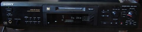

Nekem 2 db is van a MiniDisc-ből, igaz egy kicsit újabb, mai napig használom, ahogy a 3 fejes Deck-et is (cuccaim közt a típusok). Az akkori zenéket nem tudtam jobb minőségben megszerezni, így maradtak, a többit már nagy felbontásban PC-n tárolom.
Nálam is tökéletesen passzol az optikai kábel a box-ban, kattan is, ahogy kell.
Nem kell fél milláért AVR.t venni ~200.ért már van elfogadható! (használtba meg még olcsóbban is)
Igen, használtan 200 környékén van a számomra tudásban elfogadható.

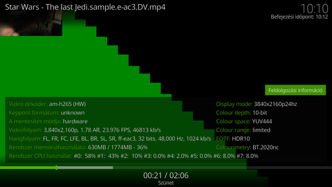

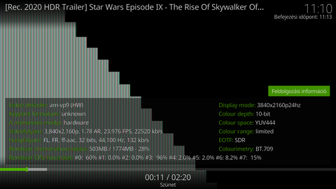

Igen, az Estuary alatt működik, módosítani kell a DialogPlayerProcessInfo.xml fájlt, hogy elindítsa a scriptet, ez az új Nightly-ban már módosítva van, alapértelmezett Elvileg Estuary mod V2-n is működik.
A screenshot hiba részben jogvédelem miatt, részben meg egyik fejlesztéssel (hyperion) "akad" össze, amúgy 4K-n nem lesz kép az anyagból. -

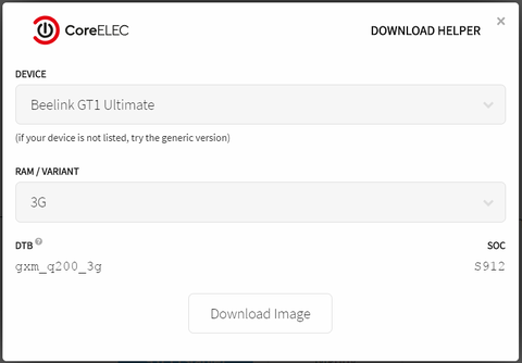

Egy Beelink GT1 Ultimate 3GB DDR4 + 32GB EMMC típusú TV boxom van.
Azt szeretném megtudni, hogy a kettő közül melyik dtb fájl a jobb hozzá?:
gxm_q200_3g.dtb vagy gxm_q201_3g_1gbit.dtb
Köszi!

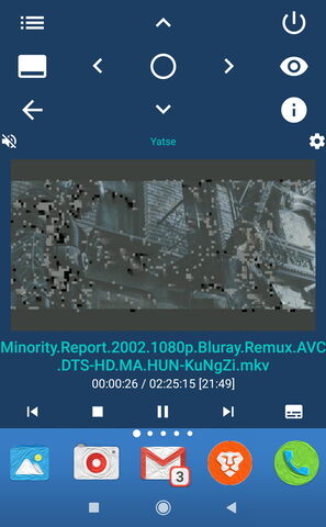

Olyan problémám van, hogy van egy pár filmem ami szaggat ha be van kapcsolva a szinkronizálás a megjelenitohoz, meg a kepfrissites gyakorisag beállítás. CE 9.0.1, és eddig LE alatt ezt nem tapasztaltam. Nagyon sok dolgot nem tudtam kideriteni a filmekről csak, hogy 24 fps-t ír a mediainfo program. Megnéztem még pár filmet, leginkább 23.97-esek. Azokkal nincs gond. Nincs valami ötletetek, hogy mitől lehet?
