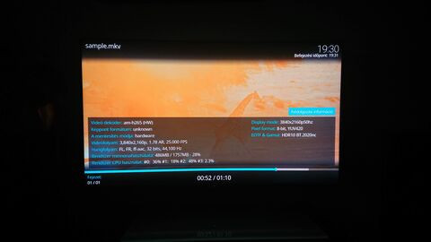

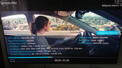

Megvizsgáltam amit mondtatok.
- A beállítások/rendszer/coreelec alatt nincs bekapcsolva a 8 bit
- A beállítáosk/lejátszó/videó menüben nincs bekapcsolva a szinkronizálás a kijelzőhöz.
- Csináltam egy képet a másik HDR filmről, ahol megy a 10 bit az erősítőn keresztül- rákötöttem a boxot közvetlenül a TV-re (Sony 65XF9005) és újraindítottam tápelvétellel. Ugyanúgy 8 bites és 50fps a lejátszás.
- kipróbáltam a HDMI3 portot is, ami tud "enhanced format" (18Gbps)-t, és be is kapcsoltam ezt. Így 10bit 50fps a lejátszás.
- Ezek után újra az erősítőre kötöttem a boxot, és így sajnos megint 8 bites lett a lejátszás.Az erősítő típusára egyébként rosszul emlékeztem. Valójában HTR-4069. Szerintem ezen át kéne mennie a 10 bitnek.
Ami viszont kérdés, hogy miért nem megy az eredeti 25fps? Nem támogatja a TV? -

Egy másik HDR videónál 10 bitet ír a CE és a kép is jó.Ki fogom próbálni a boxot közvetlenül a TV-re kötve.
(Amúgy honnan tudja a box, hogy az erősítő nem tud 10 bitet? Vagy az erősítő menet közben kivesz két bitet?)Nem állítottam el a színmélységet, nem is emlékszem, hogy lenne ilyen beállítás, de ellenőrizni fogom.
Majd jelentkezem az eredménnyel.

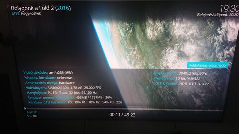

Felkerült a legutóbbi nightly amiben az O gomb a színmélységet is kiírja. Ezt mutatja:
Úgy értelmezem, hogy a lejtászás 8 bites színmélységgel történik, annak ellenére, hogy az anyag a mediainfo szerint 10 bites, és mással lejátszva nem is csíkozódik.
Próbáltam más HDR filemt, és ott a boxon ment a 10 bites lejátszás. -

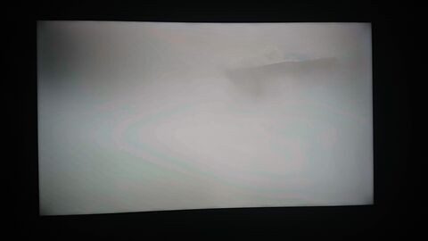

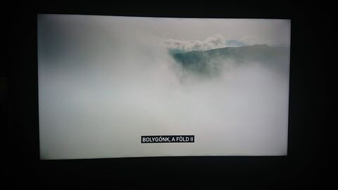

Van egy S905X-es Meecol M8S+ boxon CE 9.0.1-gyel. Most tűnt fel egy HDR videónál, hogy ha ezzel játszom le, akkor látványosan sávosodnak a lágy színátmenetek, míg a TV beépített lejátszójával jó a kép. Azt gondolom, hogy kisebb a színmélyég valamiért. Ez korrigálható valahogy vagy ennyit tud a box?
Még az az érdekes, hogy ha normál gradiens tesztábrát nézek, azon nem látszik ilyen hiba és különbség sem a beépített lejátszó és a box képe között.

Ma megjött az X96. Simán felment a Libreelec, a /storage pedig át lett állítva a belső emmc-re. Parádés. Ilyen gyors LE backup-ot és visszatöltést még nem láttam.
A 4K HDR ezzel is akad, de az USB Ethernet adapter teszi a dolgát, habár a PC->box irány kicsit hektikus.
Server listening on 5201
Accepted connection from 192.168.10.23, port 35973
[ 5] local 192.168.10.21 port 5201 connected to 192.168.10.23 port 35974
[ ID] Interval Transfer Bandwidth
[ 5] 0.00-1.00 sec 21.5 MBytes 181 Mbits/sec
[ 5] 1.00-2.00 sec 22.3 MBytes 187 Mbits/sec
[ 5] 2.00-3.00 sec 22.3 MBytes 187 Mbits/sec
[ 5] 3.00-4.00 sec 22.3 MBytes 187 Mbits/sec
[ 5] 4.00-5.00 sec 22.3 MBytes 187 Mbits/sec
[ 5] 5.00-6.00 sec 22.3 MBytes 187 Mbits/sec
[ 5] 6.00-7.00 sec 22.1 MBytes 186 Mbits/sec
[ 5] 7.00-8.00 sec 22.3 MBytes 187 Mbits/sec
[ 5] 8.00-9.00 sec 22.3 MBytes 187 Mbits/sec
[ 5] 9.00-10.00 sec 22.3 MBytes 187 Mbits/sec
[ 5] 10.00-10.03 sec 787 KBytes 187 Mbits/sec
[ 5] 0.00-10.03 sec 0.00 Bytes 0.00 bits/sec sender
[ 5] 0.00-10.03 sec 223 MBytes 186 Mbits/sec receiver
iperf3: interrupt - the server has terminated
c:\Users\Apa\Desktop\iperf-3.1.3-win64>iperf3.exe -c 192.168.10.23
Connecting to host 192.168.10.23, port 5201
[ 4] local 192.168.10.21 port 51025 connected to 192.168.10.23 port 5201
[ 4] 0.00-1.00 sec 1.25 MBytes 10.5 Mbits/sec
[ 4] 1.00-2.00 sec 10.8 MBytes 90.2 Mbits/sec
[ 4] 2.00-3.00 sec 20.8 MBytes 174 Mbits/sec
[ 4] 3.00-4.00 sec 11.4 MBytes 95.3 Mbits/sec
[ 4] 4.00-5.00 sec 12.0 MBytes 101 Mbits/sec
[ 4] 5.00-6.00 sec 12.2 MBytes 103 Mbits/sec
[ 4] 6.00-7.00 sec 26.6 MBytes 224 Mbits/sec
[ 4] 7.00-8.00 sec 14.6 MBytes 123 Mbits/sec
[ 4] 8.00-9.00 sec 23.2 MBytes 195 Mbits/sec
[ 4] 9.00-10.00 sec 14.0 MBytes 118 Mbits/sec
[ 4] 0.00-10.00 sec 147 MBytes 123 Mbits/sec sender
[ 4] 0.00-10.00 sec 147 MBytes 123 Mbits/sec receiver
iperf Done. -
