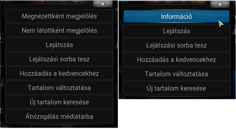

pinnacle
pinnacle #28494 üzenetére
Nincs valami ötletetek, hogy tudnék címet változtatni a Videók-Fájloknál? Az a gond, hogy mivel nincs találat, az Információ menüpont nem jelenik meg. Ez Film információ volt korábban. Itt a Frissítésnél volt a Kézi beviteli lehetőség. Lehet, hogy ezt már kivették a 17-es Kodi, 8-as LE-ből? Úgy emlékszem a 16-os Androidos Kodin sem tudtam megcsinálni csak a 7-es LE-n.
