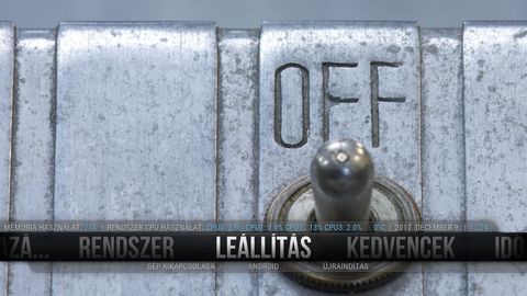

junkpod #27636 üzenetére
Ne is legyen a kikapcsoló menüben! Ahány bőr annyiféle megoldás, ki tudná ezt követni. Totál 1xerű két kattintás és kész. Hamarabb ide lehet jutni, mint a kikapcsoló menüt előhozni, majd benne kattingatni. De ha ez a két klikk sok, kiveszem az OK gombot, és akkor azonnal rebootol.
