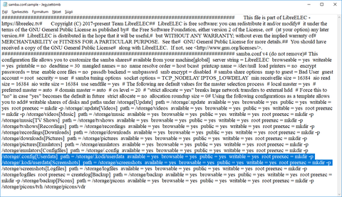

Lehet, hogy minden 905(x) boxon van storage mappa, csak pont a Beelinken nincs? Sehol sem találom.
Talán a samba.conf-ot kell átírni, csak nem tudom, hogy. Nekem ilyen most.
