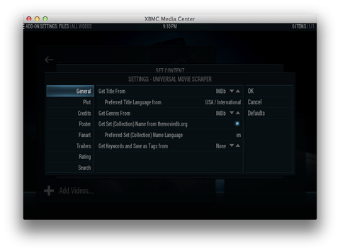

A borítók, infók egy adatbázisba tárolódnak, alapesetben a készüléken a kodi mappái alatt található, [link] de megoldható, hogy a NAS-son tárolja, ehhez futtatni kell egy MySQL adatbáázist és akkor minden Kodi onnan "táplálkozik", nekem így van.
TMDB meg hibátlan és a maga egyszerűségével tökéletes, egyeteln ami mindent megtalál, Universal Mediánál állítgatni kell, mert az alap keresője sz@r, 60 filmet rossz címmel talált meg, Taken, Star Wars egyes részei, stb, tehát nem ismeretlen anyagról van szó. TMDB nálam bevált és hibátlan, egyelőre. -

Javaslom neked a Kodi teljes reseteleset. Médiatár autó frissítő, meg semmilyen más addont ne telepíts. Csak a standard tmdb vagy Universal scraper legyen beállítva. Így vegyél fel egy videó forrást, állítsd be hozzá scrapert és indítsd el.
Számolj be az eredményről.
A hang gondod és ez is szerintem Kodi hibás beállítása miatt van.Ja és ha nem mutatod meg a beállításokat, segíteni sem tudunk.
