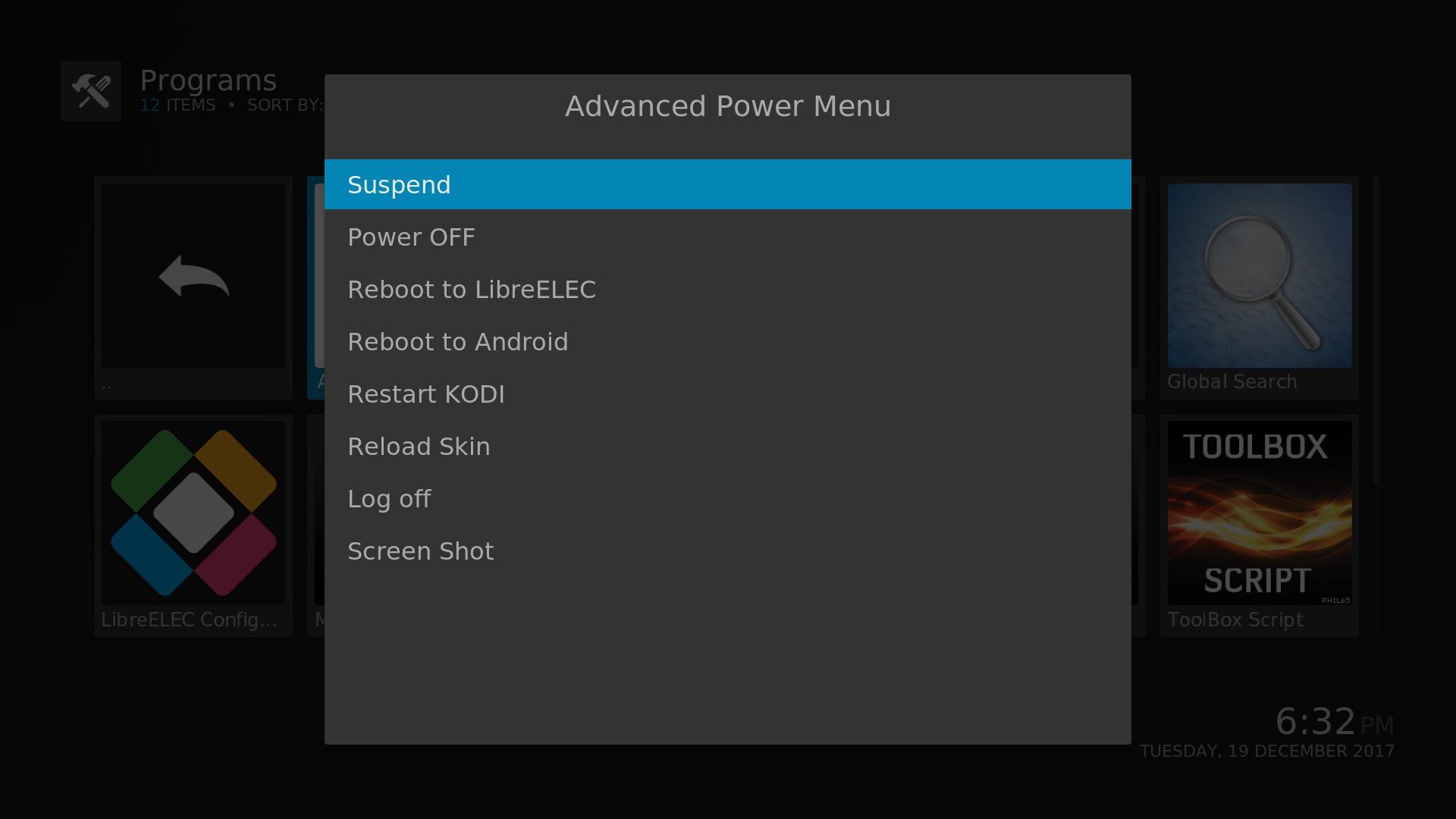

Csicsóka
Ha jól emléxem, volt pár olyan box, amit lehetett altatni a kikapcsoló gombbal is. Valóban jó lenne ha egy ilyesmi menüt is rá lehetne programozni, de ez sem fog minden boxon működni. Nekem a T95m kikapcsoló gombja úgy működik, hogy nem szabályosan leállítja majd kikapcsolja a rendszert 5-10 másodperc alatt, hanem mint egy villanykapcsoló elveszi a powert a boxtól egy szemvillanás alatt. Ebbe alacsony szinten programozták le az IR jel vételét, nem oprendszer szinten. A droidot is lelőtte míg volt rajta. Így hiába is lenne bármilyen okos menű, el sem jutna a végrehajtásig. És ez a baromságot nem csak a T95m csinálja.

mexel
Csicsóka #28682 üzenetére
Értem. Nem is tudtam hogy így is újra lehet indítani, ezt ki is próbálom majd amint lesz boxom.
Ezt alapból bele kellene tenni a LE-be, ez lenne egy igazi kkikapcsoló menü
Az nem megoldható ha csak megnyomom röviden a kikapcsoló gombot akkor csak alvóba menjen automatikusan, menü nélkül és pl hosszan nyomva legyen ez a menü? Vagy az már valamilyen rendszerszintű beavatkozással működne? ( na jó nem akarjak túl sokat) -
Csicsóka
sugarforce #28675 üzenetére
Igen ez a lényeg. Van egy beépített kodi funkció, ami xml vagy Python alól hívható a RestartApp
Ezt még 1xerűbb használni mint a System.Exec(systemctl restart kodi) -
Csicsóka
Kodi újraindításakor nem az egész oprendszer indul újra csak a kodi, vagy is ez nem egy rebbot.
Nagyon sokszor ez is elég ha valami rosszalkodik, és ez csak 10 sec.

mexel
Csicsóka #28666 üzenetére
Mi a különbség a Kodi és a Libreelec újraindítása között?
Az alvó mód tetszik, azt eddig nem láttam LE-n. ( persze attól még lehet hogy volt)
Egyébként klassz.Esetleg ha a magyarban ugyanaz van hogy Kodi újraindítása és Libreelec újraindítása lehet hogy az angolban is ugyanannak kellene lenni, pl Restart Kodi-Restart- LE, vagy éppen itt van amit nem értek?

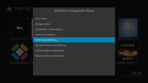

Lacko66
Csicsóka #28371 üzenetére
Telepítettem de nálam nem így néz ki a menü ahogy ezen a képen van. Magyar szöveggel annyi van, hogy Újraindítás után az Andoid rendszer fog elindulni és Ok vagy Mégse. Jó ez így is csak azt kérdezném, hogy verziófüggő esetleg a kinézet ? Nekem 8.0.2e van. Vagy ez még nem a végleges verzió ?
