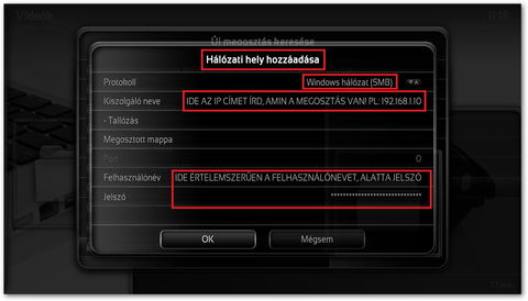

Z_A_P
Nem sikerult mukodesre birni az SMB megosztast, az X96 (S905X, 2/16) nem lat semmit a halozaton (LE 8.2... legujabb), de a PC (Win7) siman latja ot. Probaltam SMB verziot kezzel allitani v1 v2 v3, ugyanaz, semmi.
Valaki lentebb ugyanezt irta, annyit tudott csinalni hogy visszarakta a 8.0-at, azzal ment. Nekem erre nem volt mar kedvem
Ellenben ha a modemen engedelyeztem az FTP-t is a beledugott pendrive-ra, azt mar latta az X96, hozzaadtam FTP, viszont sima 720p nem tudott lejatszani, bufferelt allandoan (kabel, nem wifi). 1 perc film, 30mp buffereles.Szoval vegul ugy dontottem, mivel PC latja X96-ot, X96-ba dugtam egy USB vinyot, es a PC-rol ramasolom amit nezni akarok - igy minden szep es jo. Lehetne szebb es jobb
, de mukodik.
Video 1080/24p szepen megy, audio hdmi passthrough ugyszinten, felirat is, jo lesz arra amennyit en hasznalom.Van hozza IR hosszabbito, igy egeszet eldugom TV moge, taviranyito nagyon kicsi de jol kattannak a gombok, alapbol kezeli az LE is, nekem tetszik alapbol amit ad, nem teszek ra mas kiosztast.

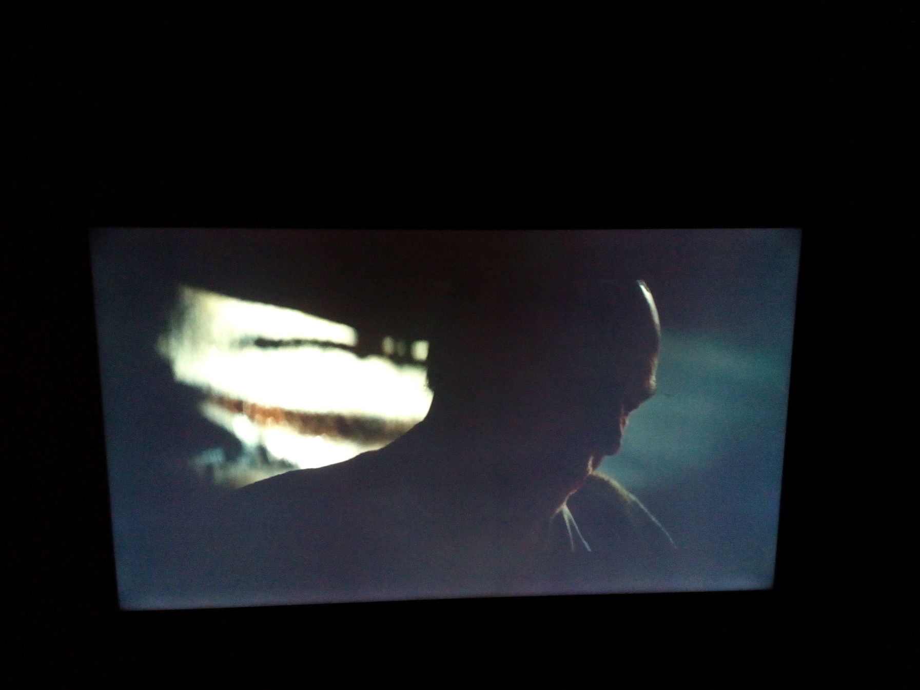

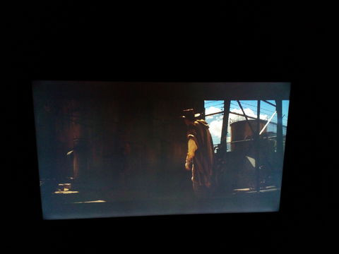

dethroner
Most először próbáltam UHD filmet lejátszani a kodival, de valami borzasztó lett. FHD gyönyörű, de erre nem találok szavakat. Már a film indításakor olyan, mintha a VA panel hirtelen IPS-é változna, hatalmas háttérfénnyel megküldve. A képernyőre valami ködszerű fehérség ül, a film pedig ezzel ellentétben sötétre vált. Csináltam pár képet, talán látszik amit mutatni akarok.A tévén és a boxon sem állítottam semmit, ez nem okozhatta. A lejátszást többször egymás után leállítottam és elindítottam, boxot áramtalanítottam, de nem lett jó. Utána elindítottam egy "sima" FHD filmet és annál tökéletesen rendben volt a kép. Ha esetleg a videó infók segíthetnek, bemásolom:
UniqueID/String : 237220683822108541872847317083848992065 (0xB2770AB6086BD8939C424BB143B06541)
Teljes név : G:\letöltések\Logan.2017.REMUX.2160p.UHD.Blu-ray.TrueHD7.1.HEVC.HuN-HyperX\logan-2160p-hyperx.mkv

Forced : NoPC-n a filmet elindítottam MPHC-val és hibátlan volt a kép, pedig a monitorom is csak FHD, akárcsak a TV. Van ötletetek?
