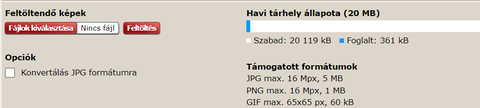

Na a kép beszúrás már alakul csak még egy picit kell finomítani rajta.
A villogó kurzor helyére kel a Link beillesztés gombot megnyomni és nem kell másolgatni és nekünk csak rá kell klikkelni.
kép -
