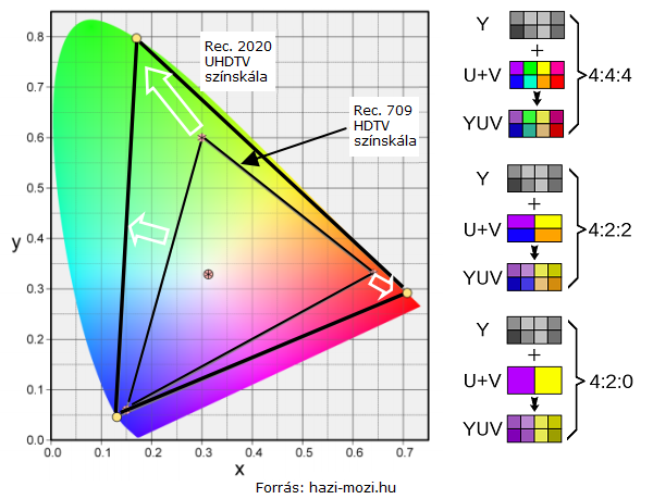

"A lemezeken a BT709 is jelen van és emiatt nincs gond a HDR-SDR konverzió hiánya aesetén azokon a lejátszókon ahol a HDR gondot jelentene."
Tudnál mutatni egy HDR filmet, amin BT.2020 mellett a BT.709 is jelen van?
Csak mert a szabvány szerint UHD BD-n a HDR mindig HEVC és BT.2020.
Az SDR videó lehet HEVC és BT.709 vagy BT.2020 (de csak az egyik)
vagy MPEG-4 AVC és BT.709 -
blakey
junkpod #25147 üzenetére
A Rec709 vagy BT709 a HD szabvány része, ide nem fog semmilyen BT2020 begyűrűzni, az a UHD/HDR miatt "kellett"a szélesebb tartomány miatt. [link]

A lemezeken a BT709 is jelen van és emiatt nincs gond a HDR-SDR konverzió hiánya aesetén azokon a lejátszókon ahol a HDR gondot jelentene. -
blakey
djnice #25141 üzenetére
Naná, hogy egyre több van, de azt írtam, hogy nem minden 4K-s anyag HDR, na meg eddig is tudtuk, hogy nincs HDR az S905-ökön és amelyikben nincs HDR az bizony nem konvertálgat sehova csak akkor éesz jó ha a csomagban benne van a REC709, de nem is értem, hogy ezt most miért újdonság számodra? Más is bajlódott ezzel, S905X-re váltott és kész.
(#25138) TCr
Planet Earth első részét leszedtem HDR-ben is, abban csak BT2020 van így számomra kuka, de ezt tudtam is, hogy ilyenkor nem lesz jó, azért nem szedek olyat ami nekem nem jó, történetesen csak a BT2020 nem jó. -

blakey #25135 üzenetére
Gyorsan körülnéztem a virágboltban, szúrópróbaszerűen az utolsó jó pár elérhető terméket, a legtöbb tényleg HDR BT.2020, ezekből szedtem a mintákat is, S905-tel lejátszva valóban színszegények.
Tegnap este kipróbáltam a tévére telepített (általad javasolt) lejátszóval is, ég és föld a színe.
Csak ott ugye meg más bajok vannak, így csak egy kipróbálás erejéig erőltettem. -
