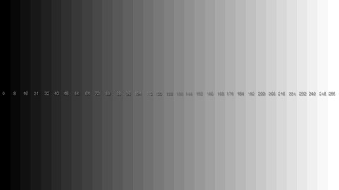

Alfajiri
Már a Kodi topikban is feltettem a kérdést, de itt sokkal aktuálisabb.
S912-es androidos rendszeren időnként elsötétül a kép kb. 15-25 százalékkal.
(Talán olyan alvó mód után, amit nem a távirányítóval kezdeményeztem, de ez nem teljesen biztos.)
A mellékelt tesztábrán az első négy sáv egynek látszik
Pl.: [link]
Itt is csak azt írják megoldásnak, amit magamtól is kitaláltam.
El kell indítani egy másik lejátszóval egy média fájlt.
A linkelt helyen 16.1-es Kodinál jelentkezik a probléma.
Tehát biztosan nem a 17-es teszt verzió miatt van, amit használok.Ötlet?

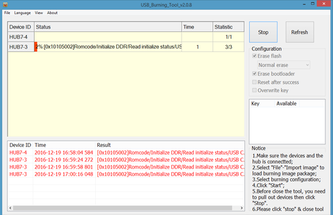

azbest
Ciccuka #11906 üzenetére
a driver sikerült fentennie az usb burning tool telepítőnek?
ha nem ott a telepített program könyvtárában elvileg
1.) On your computer, go to C:\Program Files\Amlogic\USB_Burning_Tool\WorldCup_Device.
In that folder is an exe file named, "InstallDriver.exe", run that, if you get permission dialog popups, allow them. -
