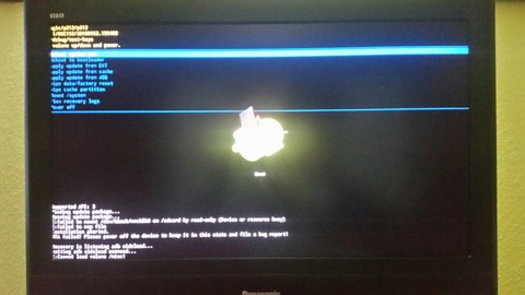

azbest
Knobber #13853 üzenetére
A-A usb kábellel (vagy akár ilyen toldóval), az amlogic USB_Burning_Tool-lal tettem fel a firmwaret.
Azt kell a pécére telepíteni. Elindítani, kiválaztani az imaget, startolni és akkor bedugni a box 4-es, magányos portját a gépbe. Ekkor megtörténik a flashelés. A végén stop és lehúz. Tápot külön nem dugtam a boxba.

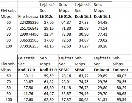

MADAND51
DoItYourself #13839 üzenetére
Bocsánat, előtte beírtam, de nem formázta a táblázatot és törölve lett.
LAN sebességteszt X96-os boksz. A rendszer a következő (100-as elméleti sebesség): Pc – Router – Lan kábel (24 m) - Router – Boksz – Pana plazma TVJellyfish H264 típussal történt (hevc és hevc-10 bites videókat a boksz lejátssza, de az Eminent nem, azért nem azzal). A videók elvileg 30 sec hosszúak.
A tesztelés Android Kodi 16.1, Kodi 17.0. SPMC és LE 12c alatt, és összehasonlításképpen a régi Eminent 7075 között történt.
A Kodi 16.1 nem használható rendesen, időnként menetközben leállt a működése, a 17.0 nem csinált ilyent.
Az SPMC sokkal többet várt az indítás után a lejátszás elkezdésével, mint a többi, valószínűleg ennek köszönhető a viszonylag nagyobb pontosság. A videók akadás nélkül mentek (még pld. a 120 Mbps-es lejátszás is, csak az már 65 sec-ig tartott).
