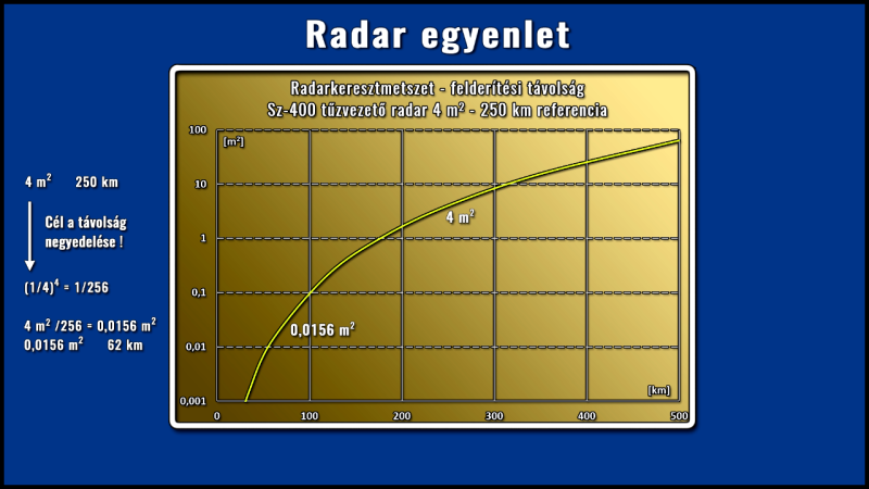

A videókban és a blogon pedig szépen el vagy magyarázva hogy működnek a lokátorok, mi a radaregyenlet és miként lehet vele számolni. Kezdve ott, hogy ha egy ismert radartípussal ismert távolságról felderítenek mondjuk egy F-117A-t, akkor annak mekkora a radarkeresztmetszete:
Ugyanezen az elv mentén a brossúrákban megadott adatokból szépen vissza lehet számolni, hogy ha 4m^2 -es célra 250 km-es felderítési távot adtak meg, akkor egy feltételezett lopakodó értékkel milyen távból lehetséges, hogy felderítse azt.
A 0,0156 m^2 még relatíve magas, az F-35A ez alatt van, de a diagramból leszűrhető, hogy azért még az Sz-400 esetén is bizony csak nagyjából 30 km-ről lenne képes egy F-117A-t felderíteni (aminek a 0,0012m^2 értékét az előbb megkaptuk)....

A lopakodás azt jelenti, hogy az adott frekvencia tartományban nehez(ebben) felderíthető.
Pont ezért volt régen is téma, hogy a modern lopakodó repülőgépek főleg a mm és cm hullámhossz tartományra vannak optimalizálva, mivel a tűzvezető radarok főleg ilyen tartományban működnek.Ezért volt téma, hogy jajj, hát az Orosz Nyebo-M radar milyen jó a lopakodók ellen. Aha, csak az célfelderítő lokátor, méteres feletti hullámhossz tartományban. Az sem igaz, hogy jó, jobb, mint egy rövid hullámhossz tartományban működő radar.
Szóval a korai Orosz (és Kínai) megközelítés az volt, hogy a mm / cm tartomány felől el kell mozdulni a dm / m tartomány felé. Csakhogy az nagy méretű radart jelent és ezek a radarok sem képesek azért egy F-35 szintű gépet sem felderítő több száz km-ről, de még mindig messzebbről.
Nagyságrendileg: egy cm hullámhosszú radar mondjuk 40-60km-ről képes lehet egy F-35A felderítésére. A méter hosszon működő mondjuk 100-140 km-ről. Ami így már valami, de nem elég, mert a célfelderítő lokátor nem tud precíz információkat adni a rakétaindításhoz.
