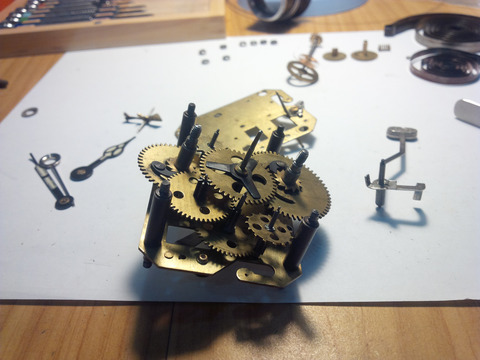

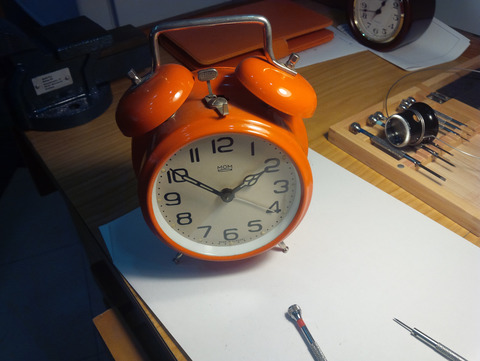

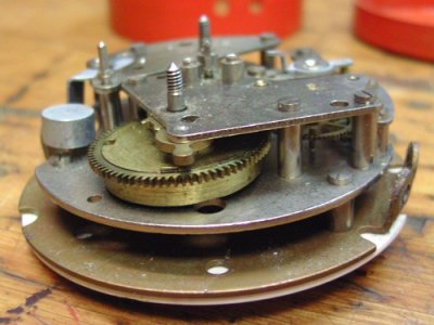

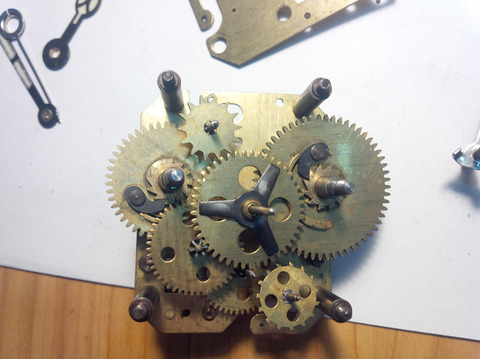

Ezt az órát is azért kaptam, hogy biztos azért nem megy mert kikoptak a csapok és meg tudják mutatni, hogy hogyan kell összehúzni a lyukakat. Szinte hibátlan volt az összes lyuk csak ki kellett takarítani.
Köszönöm a felvilágosítást én is, most már ezt is tudom.

A Slava ébresztőórában svájci szabadhorgony gátszerkezet található, mint a legtöbb mechanikus karórában. A többi ( MOM , RUHLA, VITYAZ, ... ) ébresztőórában peckes gátszerkezet van. Így a Slava ébresztőóra kicsit hasonlít egy zsebóra szerkezetre. A SLAVA ébresztőnél külön hidakhoz került a billegő, a horgony és a gátkerék, valamint a járó és az ébresztő kerékrendszer. Ez is a karórák jellemzője, hogy külön hidak alatt vannak a kerekek. -

Nem tudom pontosan majd kiderül de állítólag a felépítése és a logikája úgy van megcsinálva mint a karórákba. Ezért is ez az óra van a vizsgán.
Ezt az órát szétszedtem vagy 5x és össze is raktam, az utolsó alkalommal ki lett pucolva és be lett olajozva.
Nem lett még beállítva mert meg kell nézni, hogy merre kell de 3-4 percet sietett tegnapra így elsőre.Elvileg a tanfolyam is úgy van felépítve, hogy falióra, csörgő óra és utána csak a karóra. Az is kettőbe van, van a kvarc és utána a mechanikus.

Az ilyen régebbi, sokat használt ébresztőórákat nem elég "kitisztítani", mert a csapok kő nélküli csapágyban forogtak, általában gyenge minőségű ( NDK ) olajban. A csapágy kikopott, ezt össze kell "húzni", visszaállítani az eredeti centrális távolságot, mert egyébként nem sokat ér a "javítás". -

Én ugye szívatásra vagyok bent ítélve
ezért a tisztítás menete: Fogkefe, benzin (nem tudom a nevét) de jó a zippo benzin is, fogpiszkáló a lyukakba és rongy. Minden egyes alkatrészt és a kerekek fogait is egyesével benzines fogkefével megpucolni, a lyukakat benzines fogpiszkálóval átdörzsölni, és ha kell akkor a fogakat is egyesével fogpiszkálóval áthúzkodni. A nagyobb alkatrészeket ronggyal átmosni.

Dehogynem, toljad csak a képeket, órás fórum ez, nem hi-fi klub. Egyébként amikor elkezdtem a szerelgetést, nekem is azt tanácsolták, hogy primitívebb felépítésű csörgőórákkal, egyszerű faliórákkal kezdjem, aztán haladjak 'lejjebb' -nyilván a folyamatosan törpülő alkatrészek miatt.
Ha lesz időm -vagy úgy hozza a sors- én is belépek ebbe a klubba.
Amúgy mennyire megbízhatóak ezek az órák?
Az, hogy a slava asztali óra meg karóra szerkezetileg ugyanaz, azon mit értenek? Mert szerintem azért egy kicsit túlzás.

Azt mondták, hogy a Slava óra szinte ugyan az belül mint egy karóra csak nagyba. Az is a vizsga része lesz ezért kapok olyan órát is és ha szétszedem biztos, hogy sok képet fogok csinálni.

Èdesanyám dolgozott a dunaújvárosi MOM-ban a '80-as èvek első felèben. Ilyen vagy hasonló csörgőórákat szerelte/szereltèk össze. Emlèkszem, gyerekkènt minden èvben egy adott napon bevihetett magával a munkahelyère. Reggel hat órára èrkeztünk, ès dèlután kettőig a többi dolgozó gyermekèvel felnőtt felügyelete mellett bejártuk a gyárat, üzemrèszeket. A munkaidő vègeztèvel öltöző, 4-es busz, irány az otthon. Egy alkalommal miután haza èrtünk az átmulatott gyárlátogatás után, èdesanyám megsejtve az arcomon parázsló kèjmosoly valódi forrását, kipakoltatta ruháim zeg-zugát. Nem kevesebb mint a MOM három heti teljes csörgőóra gyártásának alkatrèszèt privatizáltam ki a Trapper zsebeiben. De mi emelkedettebb dolog lehet gyermekszemmel az asztalon zúgó-búgó-pörgő óriás MOM-os fogaskerekeknèl?

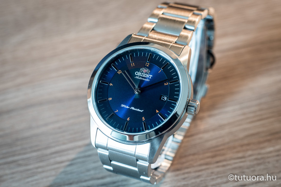

A kisebbiket akkor vedd, ha 16 cm v kisebb a csuklód. A méreténél kisebbnek látszik optikailag. Amúgy jó kis automata mindkettő. Hordd minden nap legalább 12 órán át, különben nem leszel boldog vele - vagy válassz kvarcot. Ha több lenne a kereted, 4r36-os szerkezetűt ajánlanék - kézzel is tudsz húzni rajta. Kicsit drágább a Certina Powermatic 80 szerkezete, az 3 napig elég pontosan jár.

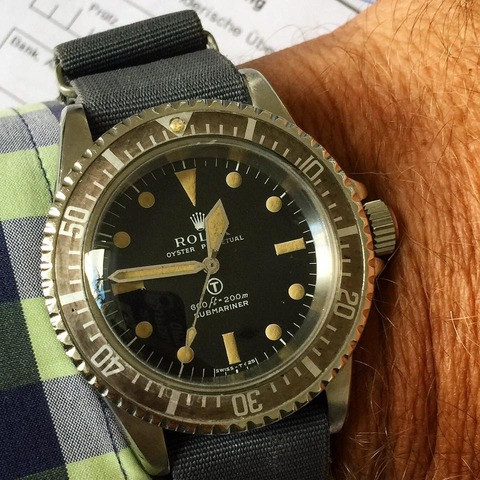

/5517. Vagy legújabban a piros háromszöges kisárgult indexes 6538.
De ketté kell osztani a dolgokat. Vannak órák amik csak képen tetszenek, ilyenek ezek is. Semmi esély hogy valaha hozzájutok egyhez is, ha csak el nem adom a lakást es az is valamivel több mint a felére lenne csak elég. Meg amúgy sem hordanek egy 40 milliós órat, bár van rá példa. Marcus Weber a vintage Rolex csoportból rendszeresen fotózza kézen, erre-arra. -

5513 Mil sub?
