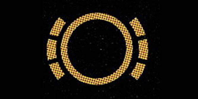

pvt.peter
B-L-A-C-K #84181 üzenetére
Visszatérve a B-L-A-C-K által linkelt kézikönyvre: biztos, hogy ez a megfelelő kézikönyv?
Csak azért kérdezem mert tegnap a műszerfalon megjelent ez a szimbólum:
Természetesen nem tudtam hirtelen, hogy ez mit jelent, aztán persze kiderítettem, hogy ez a kopott fékbetétekre figyelmeztető jelzés.
Viszont hiába kerestem a korábban linkelt kézikönyvben, nem találtam meg.
Nem kellene benne lennie? -

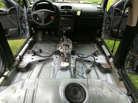

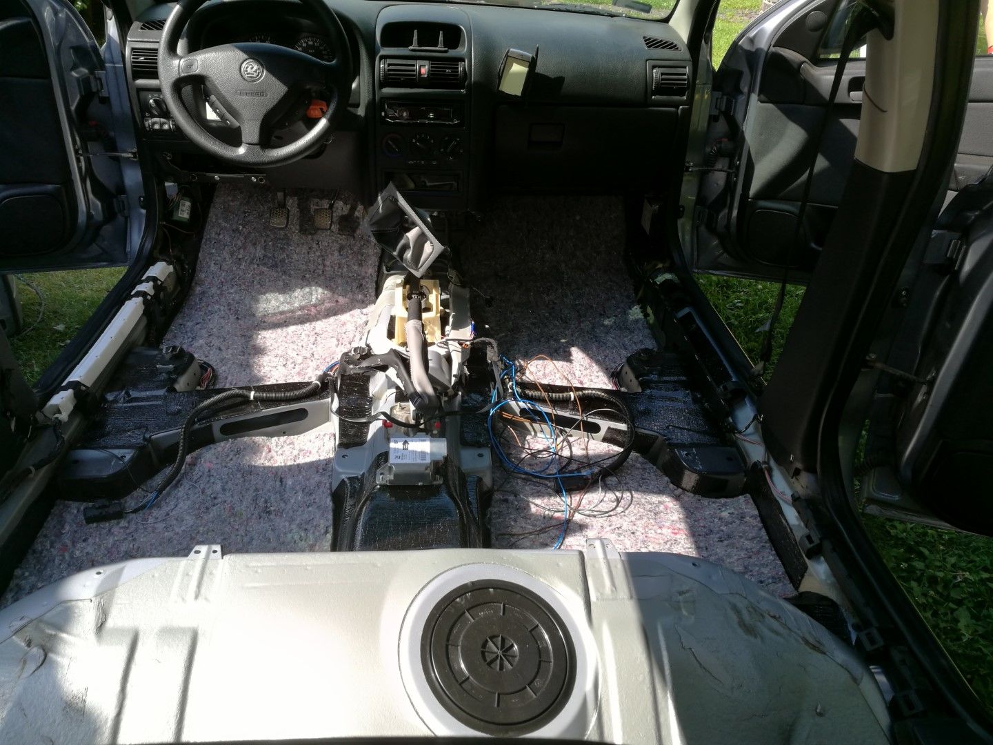

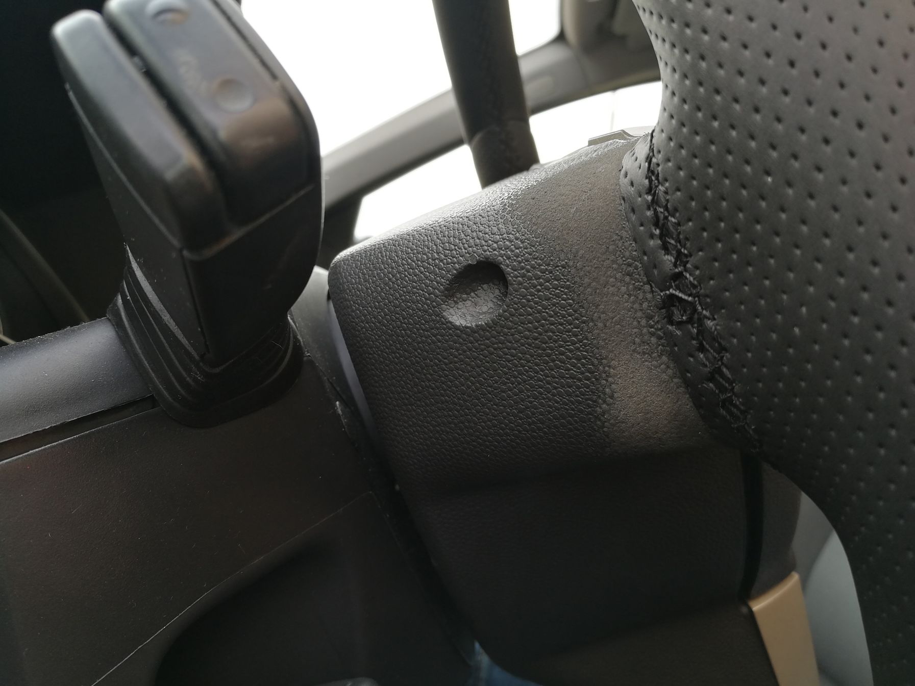

Gergőke88
Luck Dragon #84672 üzenetére
Az normális, hogy ennyi súly van bele Ragasztva?

Magnum_
Most latom.a.kepet.
Hat azert a csavaroknal meg dolgozhattak volna rajta.Petyyy: zarjuk rovidre annyival, hogy ez betegseg nalam
Magnum_
Te ezt nem erted :-)

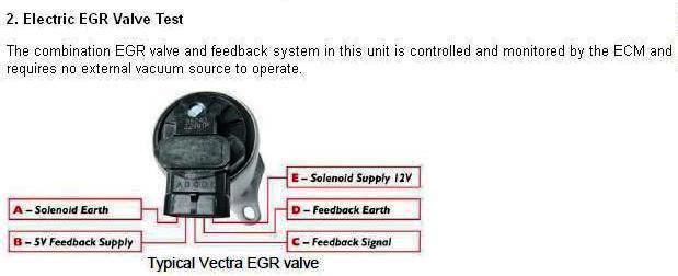

BaKeSZ87
Január óta vagyok G Astra tulaj, Y20DTH motorral szerelt fekete kombi, mint Petyyyyy fórumtársé. Eddig ami probléma felmerült:
1. Nehezen indult, sok tekertetés után végre elkapta, aztán már meg sem állt
2. Alapjárat ingadozott indítás után, majd egy sarok megtétele után, minden ok
3. Menet közben fordulatszám leesett 0-ra a műszeregységen, check engine kivillant ( ez egyértelmű volt rögtön, hogy főtengely jeladó hiba)1. Hiba megoldása:
Levegősödött a rendszer az üzemanyagszűrőnél, ki lett cserélve Golf II szűrőre plusz egy kézi pumpát is beépítettem, hogy ha mégis előjönne a hiba, ne kelljen tekertetni, úgy néz ki ez működött, 10 nap állás után is pöccre indul.
2. Hiba megoldása:
Az EGR szelep adta meg magát, csere után minden OK lett.
3. Hiba megoldása:
Kicseréltem a jeladót, azóta OK.Köszönet Petyyyyy-nek a hibafeltárásban nyújtott segítségéért!

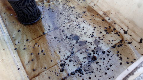

diablo1984
diablo1984 #84611 üzenetére
Megvolt az olaj ès olajteknő tömítès csere, ráfèrt a takarítás, az olajszivattyú szűrője ilyen kokszdarabokkal volt tele, kiganèltam ès remèlem sokáig problèmamentes lesz! Öröm szerelni az opelt a renault után, itt vanahogy csak 1-2 csúnya szó hagyta el a számat egèsz idő alatt, míg a lagunánál szinte vègig. Itt is csak az volt kellemetlen, mikor az olaj a nyakamba csorgott, azt nem szeretem.... -
Erről volt régen szó. Nem elem. Valószínű CIM lesz az, vagy esetleg a kulcsban az immo chip, pl a forrasztása kontaktos. Utóbbit ki lehet zárni, ha mind a két kulccsal csinálja.
Vagy az is lehet ha hátul a REC módunkban nincs meg a biztositéka.
De általában kontakt hiba ez 80%

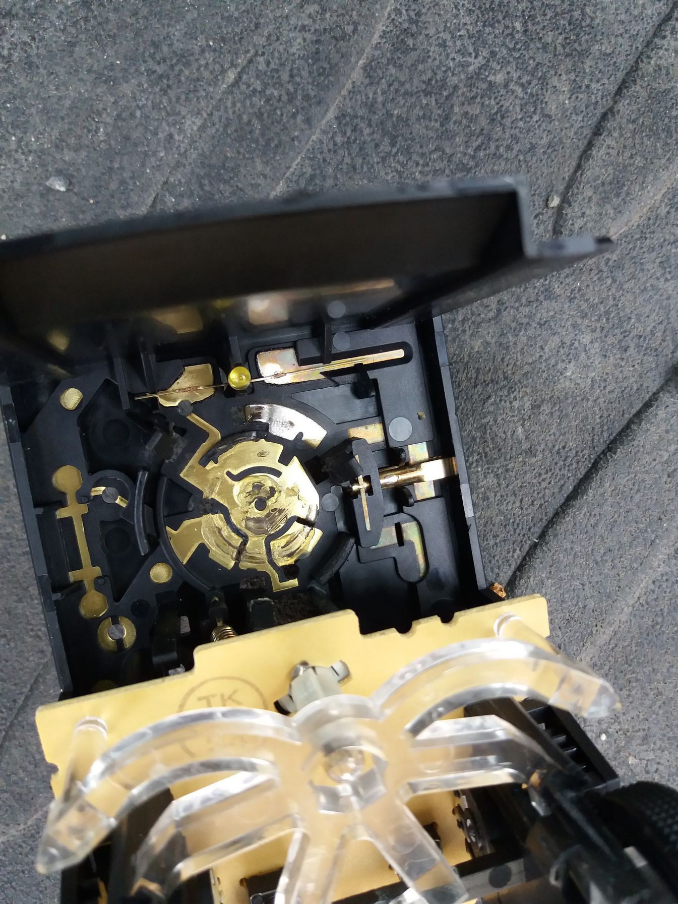

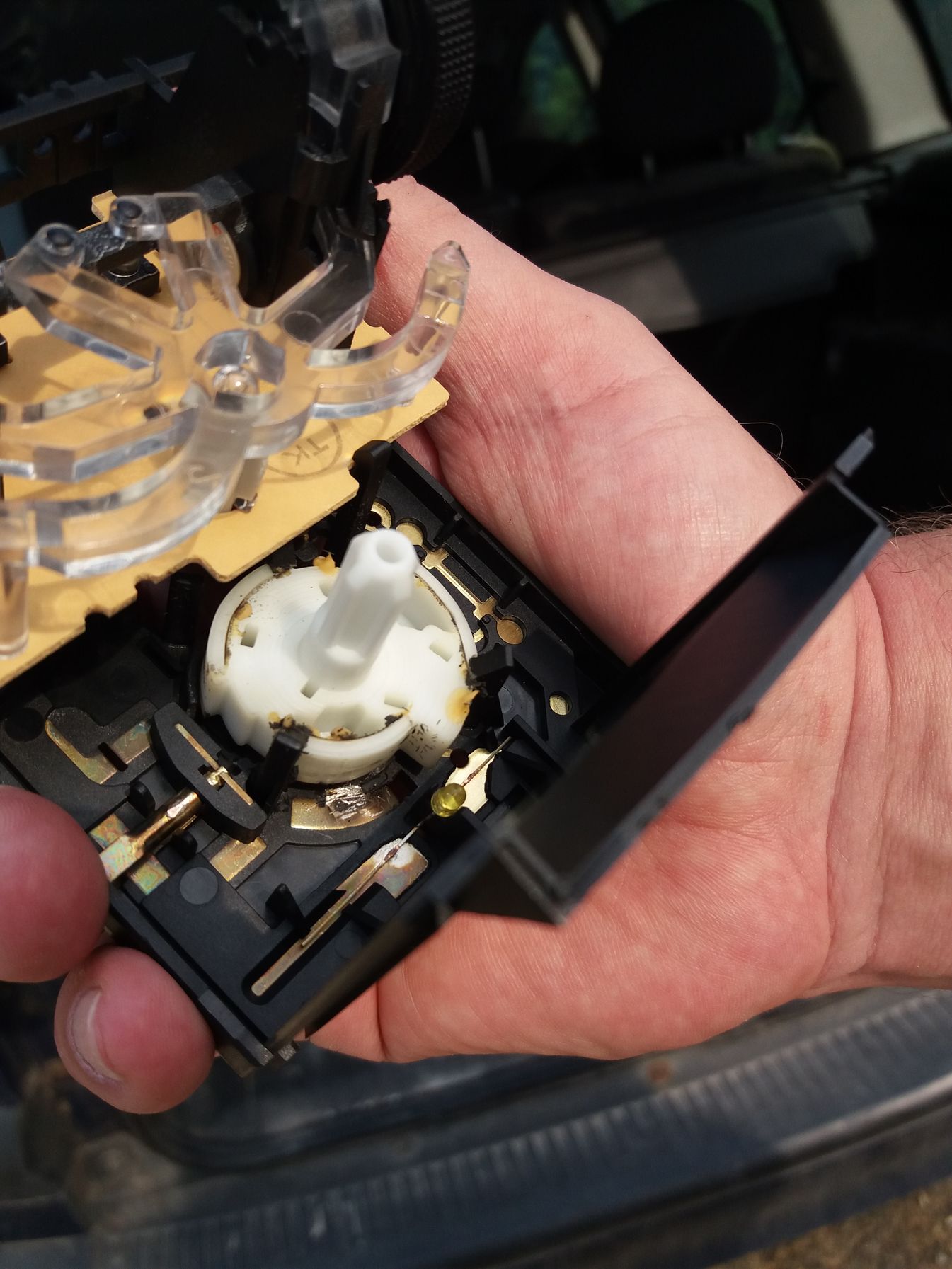

Udv!
H astranal gyakran felgyullad a legzsak jelzo lampa. Ez mitol lehet, letezhet erre javitas? -
Tikakukac
molnarpeter #84615 üzenetére
Igen, ez lehetne megoldás, ha eljutnék oda, akkor megcsinálnám. A baj, hogy így is napok hullanak bele a kocsiba. Egy kis tömítés, egy kis ez egy kis az. Nappali menetfény mellett szerencsére alig van használva, az sokat segít.
PETEE78
PETEE78 #84581 üzenetére
Kapcsoló 3x kivéve, megpucolva az érintkezők meg a csúszka is. Semmi változás, majd 4. re kivettük és az érintkezőt,amin az érintkező korongok vannak, azt meghajtottuk egy kicsit. Valamint van rajta egy kis fül ami a műanyag konzolban tartja, hogy ne essen ki , ha szétszeded. Ezt kiakasztottuk, és úgy raktuk vissza.Sokkal erősebben nyomja az érintkezőt így a rugó.
És működikRemélem pár évet még kibír. amúgy meg ha annyira elkopik érdemes bütykölni hozzá egy érintkező sínt meg fejeket.

Szerintem a bal szélső (A) csatinak test csatlakozást, a jobb szélső (E) csatinak akkuról 12V, vezetéket hozzáérinteni,és ha az EGR működőképes hallani kell egy kattanást.
Így van ahogy itt írod, én is ezzel a módszerrel szoktam csinálni, az akkuról hozok negatívat és pozitívat is, majd féktisztitóval befújom a szelepet és csattogtatom amíg szépen kidolgozza a mocskot.

ArthurShelby #84595 üzenetére
Semmi gond.
Most én is kérezek tőled,vagy más olyan topiktárstól,aki jártas az elektronikában.
A linkelt leírásban ezt olvasom: "...A nyitáshoz az AGR szelep két szélső csatlakozójára kell 12V-ot kötni..."
Ez biztos jó megoldás? Ez nem olyan, mint amikor a konektor két csatijára 220V ot kötök?
Ugye az EGR szelep működésének ellenőrzéséről van szó.Így néz ki a csatlakozása:Szerintem a bal szélső (A) csatinak test csatlakozást, a jobb szélső (E) csatinak akkuról 12V, vezetéket hozzáérinteni,és ha az EGR működőképes hallani kell egy kattanást. Hol az igazság?

ma készült el a kormányom bőrözése, viszont miután elhoztam vettem észre, hogy valami nem stimmel. Konkrétan a képen lévő részen mint ha le lenne nyúzva a kormányom borítása, ahol a bőrrel találkozik. Előtte nem volt ilyen. Mi a francot tudtak vele csinálni, hogy ilyen lett? Itt sajnos a helyszínen nem néztem meg, mert nem gondoltam volna, hogy ennél a résznél kárt okozhatnak. És mind a három ág tövében ilyen...
