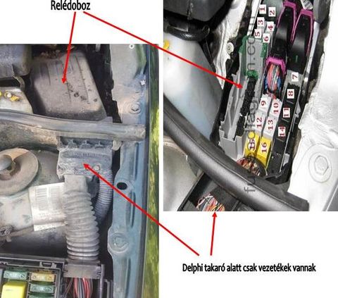

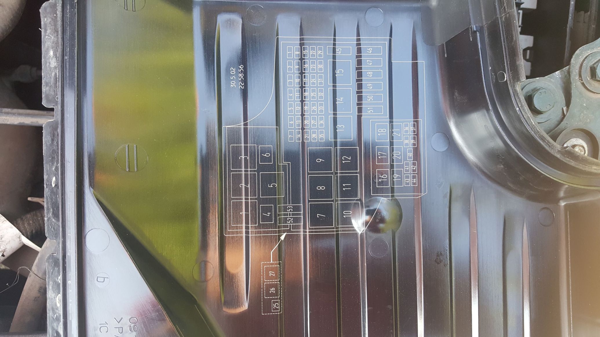

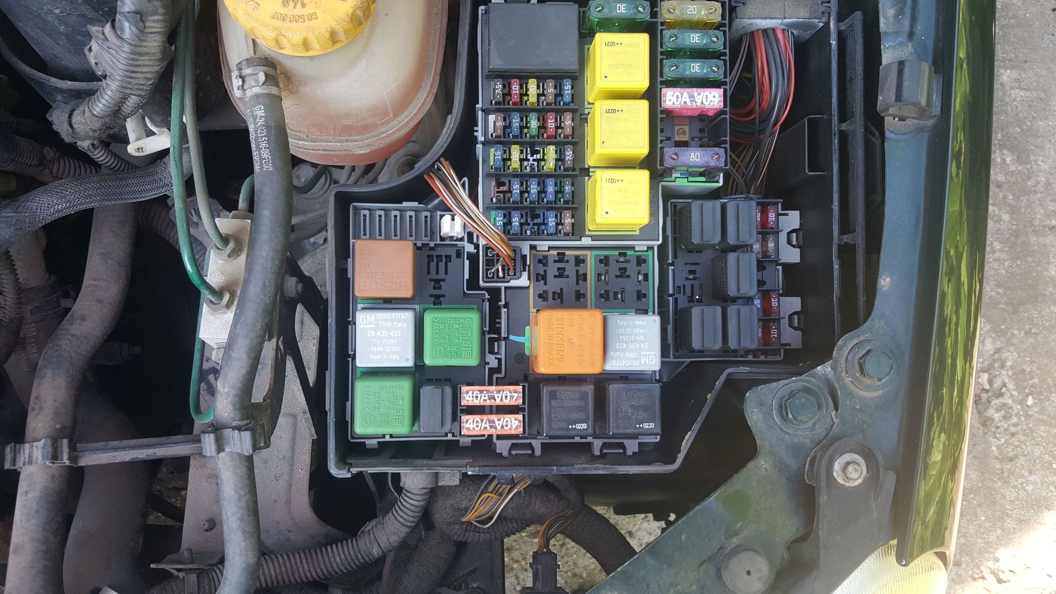

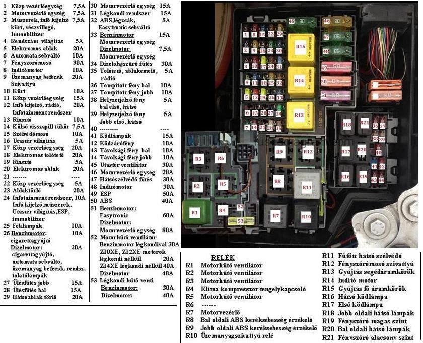

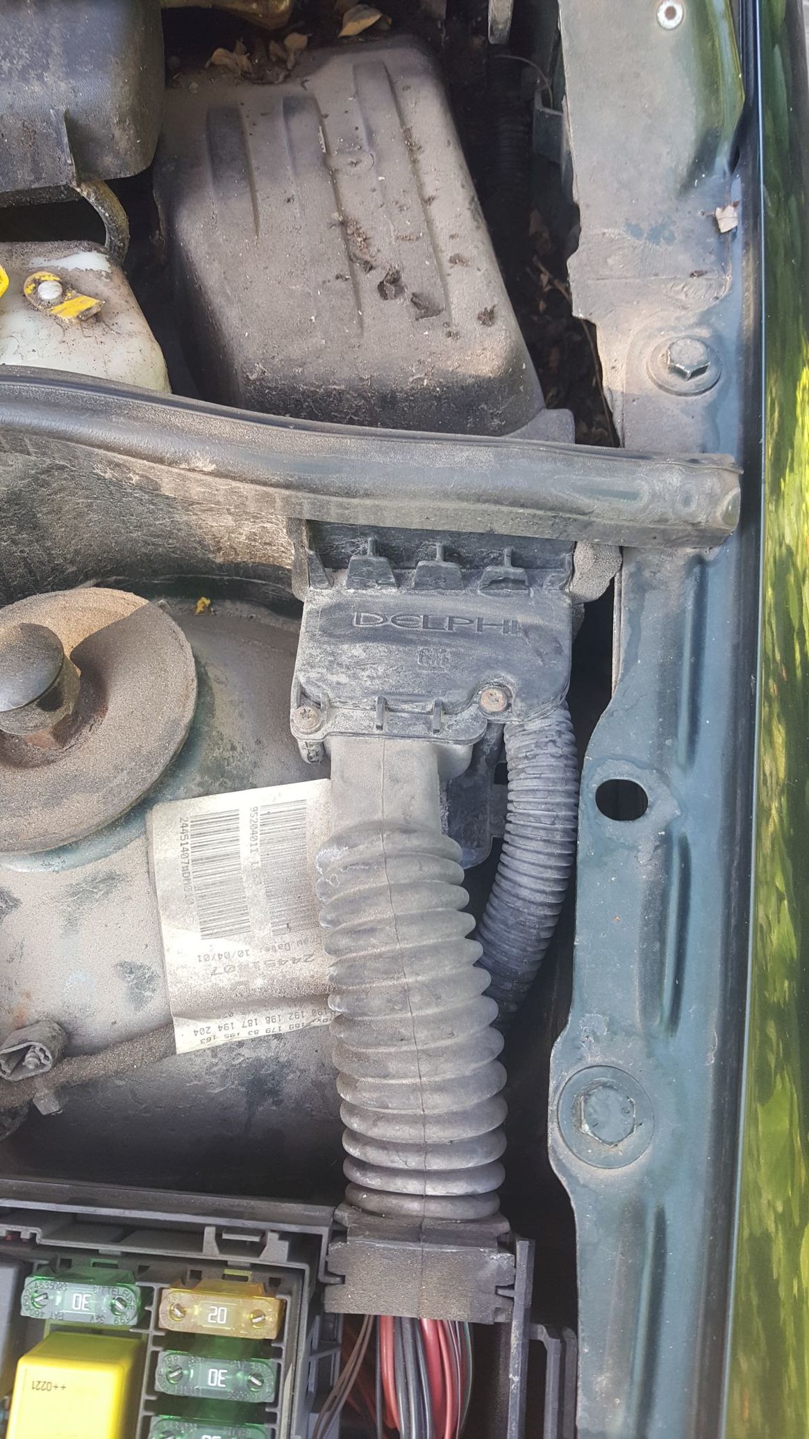

A delphis fedél alatti relékről lehet tudni valamit?
Azt néztem éppen, hogy elég sz@r helyen van. tele van falevéllel, meg trutyival a környéke. Lehet hogy ott a környékén szivárog be a víz a vezető felőli oldalra, mert ha esik az eső, és indításnál az asszony benyomja a kuplung pedált, akkor víz folyik a cipőjére.

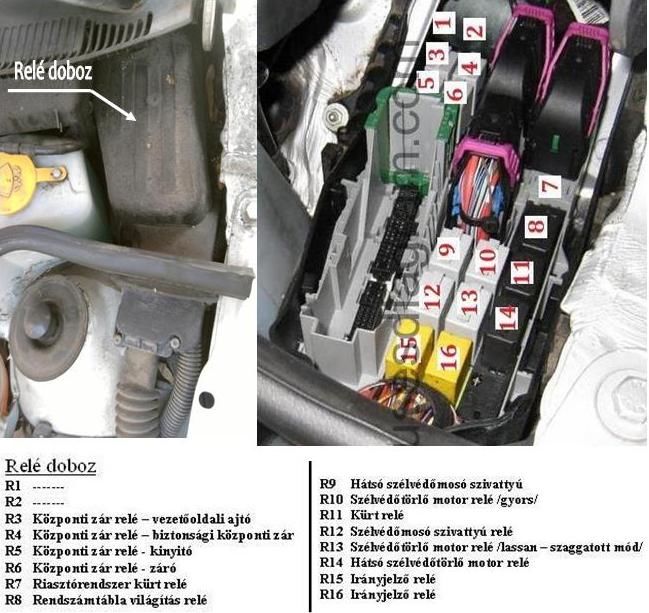

sziku69 #84773 üzenetére
Annyit tudok mondani, hogy a az a bajod amit leírtál: "...A jelenség az, hogy ha kinyitom az ajtót, sípol. Mintha pl a világítást rajta felejtettem volna. Ha adok rá gyujtást akkor elhallgat..."
Ez normális, és akkor is elhallgat, ha kihúzod a kulcsot,majd visszadugod.
Ha kiveszed a kulcsot, ajtó kinyit,és akkor is sípol, az gubanc."...Az egyébként megállja a helyét, hogy ha rajta hagyom az autón a világítást, nem tudom távirányítóval bezárni, kinyitni az autót?.."
Erről sec-perc alatt meggyőződhetsz magad is.
(vekimnél nem igaz)
