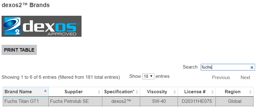

Összességében: A motorolajok viszkozitása valójában nem más, mint a folyási képessége.
Ui.: Dexos 2-nek mennyire van jelentősége szívó benzinesnél, azt figyelembe véve hogy 10-15k km-enként ledobom belőle az olajat?

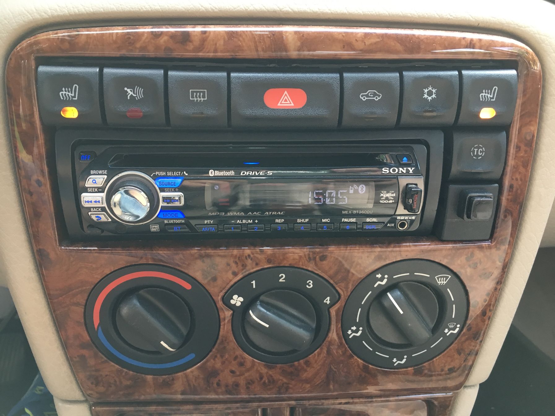

[kép] [kép] [kép]Pár napja a korábbi Kicx ICQ 6.2 165 mm-es hangszóró szett helyére Hertz ESK 165.5-ös szett került be, van hallható különbség a kettő között, így egész "kerek" lett az audio rendszer

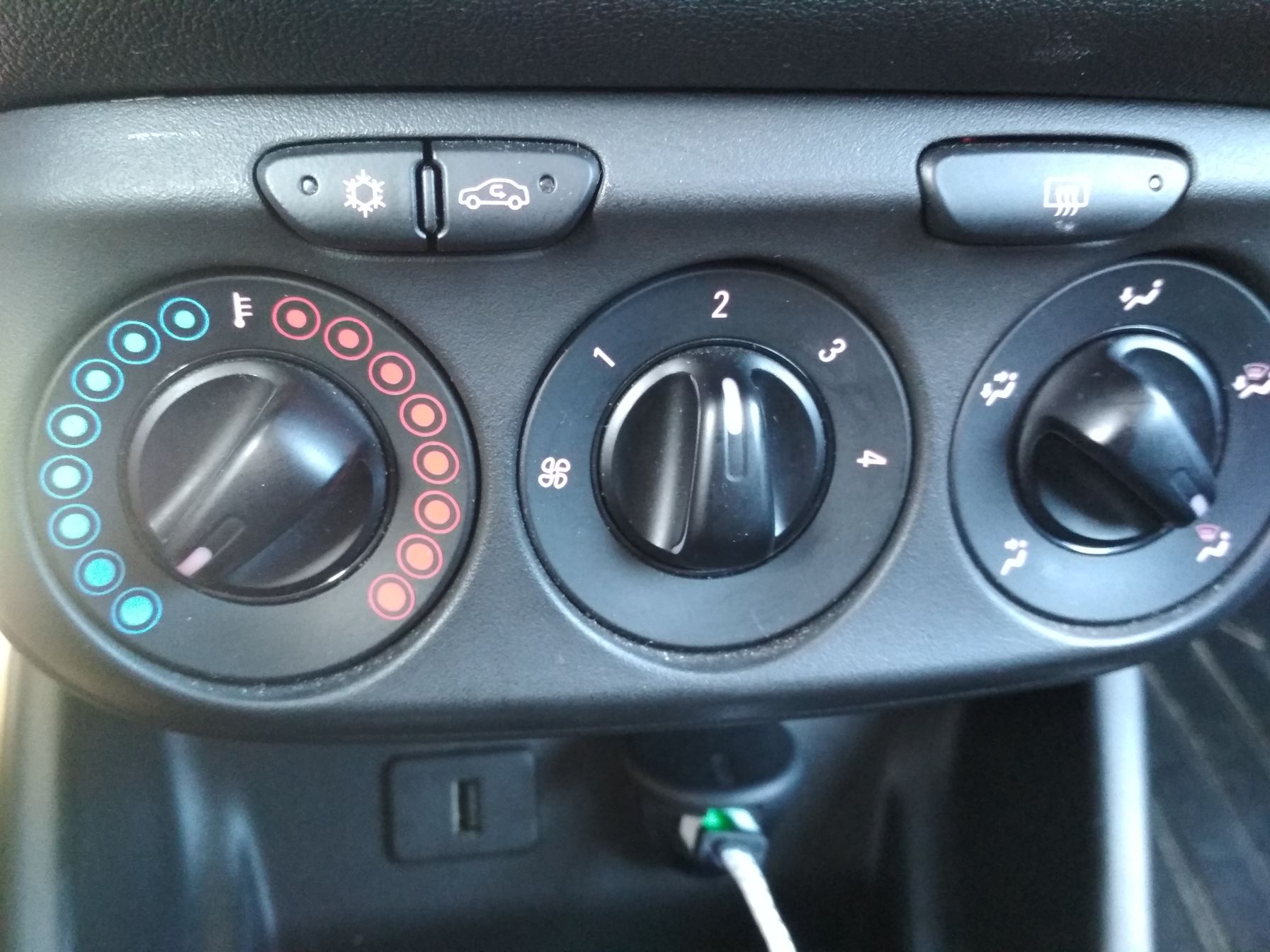

Opel Corsa E 1.3 CDTI-nél az figyeltem meg, hogy ha az alábbi állásban van a levegőztetés (venti fokozat mindegy) , akkor jó hideget tol be 25-30 fokban is.
Lehetséges, hogy ilyenkor megy a klíma annak ellenére, hogy bekapcsolnám manuálisan?
Ha bekapcsolom a klímát nem lesz hűvösebb.
Egyébként ha nem az ablakra állítom, akkor sosem jön be a kinti hűvös idő. Ha süt a nap kb 18 foktól lehetne klímát kapcsolni :/ -
