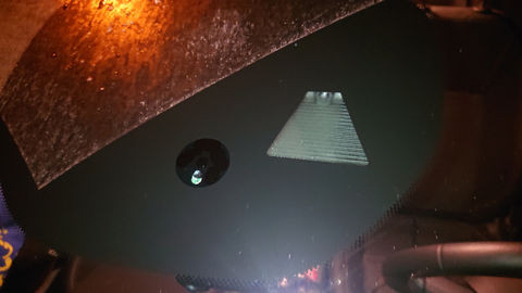

Opel Astra K kamera előtti szélvédő párásodást oldottak már meg valakinek?Itt streamelek játékot időnként: https://www.twitch.tv/relaks__

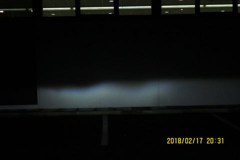

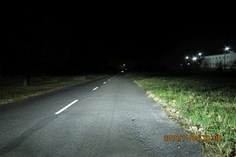

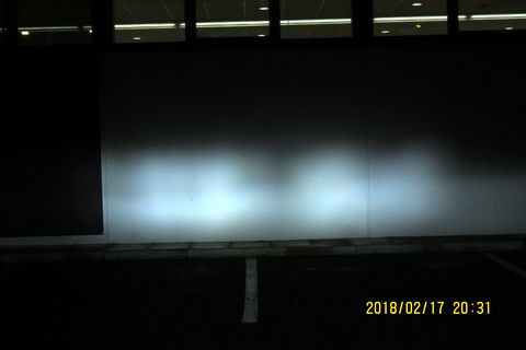

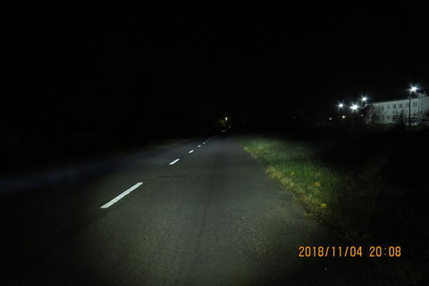

A lámpa magasságállítása nem játszik két okból:
Egyrészt mikor múltkor elállítgatták a szervízben, akkor kb három hetébe telt a számítógépnek, de összeszintezte a két oldalt.
Másrészt a távfény és a tompított egymáshoz viszonyított helyzete fix, én meg ezen szeretnék állítani.
Hogy egyértelmű legyen, megjegyzem, hogy a tompított jó, szintben van, egy vonalban világít, csak a távfény bajos.
Amíg egy vonalba világított az összes szegmens, addig csak annyi tűnt fel, hogy igazán világíthatna magasabbra. Most, hogy a jobb oldal feljebb világít viszont már feltűnik, hogy az jobb, nem világítja meg feleslegesen erősen magát az utat, szóval jó lenne a bal oldalt is hozzákonfigurálni. Másrészt az sem biztos hogy jó, hogy szinte rendszertelen az adott szegmensek magassága. Gyárilag legalábbis megközelítőleg vízszintes volt.
Itt a legnagyobb kihívás, hogy szerintem a lámpa megbontása nélkül ezt nem lehet állítani, legalábbis képeken nem láttam erre lehetőséget.
Kéne bontott lámpát szerezni, akár töröttet is, és megnézni, hogy mi a helyzet vele Csak annyi kell, hogy 12V hozzáadására valamit pislákoljon.[ Szerkesztve ]

Nekem a jobbot cserélték tavaly, de a bal is csupa pára.
Remélem, pénteken a kamera párásodását meg tudják oldani, mert ha nem, akkor valamivel én szigetelem körbe.

válasz amargo #87841 üzenetére
Úgy kell legyen felépítve, mint másoknál:
A szélvédőre van ragasztva 6 pöcök.
Erre fel van húzva egy nagy műanyag lap, amin rajta van az esőérzékelő és a kamera doboza.
Ez be van burkolva egy hatalmas műanyag dobozzal.Szóval valami ilyen (igen, a kamera rossz oldalon van, mert ez Vauxhall)
Én úgy gondoltam, hogy elég fontos, hogy a kamera előtt a szélvédő mindig tip-top legyen, ezért szépen körbetömítik a kamera és a szélvédő közötti részt, esetleg akár még nitrogénnel is feltöltik, hogy tuti ne legyen párás, vagy ilyesmi.Mondjuk az is megérne egy kérdést, hogy ha ennyi cucc van a szélvédőre erősítve, akkor mi a brének kellett ekkora krumplival kitakarni a kilátást?!
[ Szerkesztve ]

Kezd nagyon idegesíteni a dolog...
Hideg + 3 fő = bepárásodik a kamera előtt a szélvédő.
Akkor is, ha amúgy sehol máshol nem párás.
Aztán az előttem autózók csodálkoznak, hogy kisütöm a szemüket a távfénnyel. Vagy én csodálkozok, hogy fel sem kapcsol.Itt streamelek játékot időnként: https://www.twitch.tv/relaks__

válasz stickermajom #87198 üzenetére
Az nem lenne baj, ha éles lenne az átmenet a szegmensek között. A baj az, hogy az egyes szegmensek erőssége nem azonos.
Majd kellene egy jobban a fényszóróra igazított maszkot csinálnom, és lefotózni egyenként/páronként a szegmenseket, hogy összehasonlítható legyen.
Igen, ez egy ilyen mánia XD
Amúgy szívesen összehasonlítanám egy Insigniával a lámpát. Videón nézve pl úgy tűnik, hogy annak jobb a tompítottja.Itt streamelek játékot időnként: https://www.twitch.tv/relaks__

Mentem én is videózgatni
Opel Astra K Intellilux fények.
Yi 4K+ kamera, meg a helyi Aldi oldala.
Üdvözlő fények + felkapcsolás + távfény
Mint előbb, csak kitakartam a tompítottat, hogy ne zavarjon.
240 fps-el az üdvözlő fények, és a távfény. Tompított itt is kitakarva.
Mint előbb, csak közelebb mentem a falhoz.
Mint előbb, csak nagyon közel a falhoz Így kb kivehető, mit melyik tükör vetít.Most már értem, hogy a korábbi felvételeken miért volt nehéz szétválogatni, hogy melyik led hova világít: Egyszerre több modul is világít az üdvözlő fényekkor, az egyik erősen, a másik halványan, ettől meg alig lehet a vetített képet kivenni.

válasz stickermajom #86795 üzenetére
Meg még az a 541932 db mellettem elhaladó különböző autó is ilyen, amelyik nagy fényerejű lámpával van szerelve.
Engem speciel kimondottan zavar, a szememet meg a színe. Szép fehér, de valahogy a sárgás színt jobban kedveli. Pl a GE 120% halogén színe tök jó volt, meg az Osram NightBreaker.
Amúgy meg ha ennyire közvetlenül előttem veszek észre egy kátyút, akkor már nemcsak a manőverre, de a miatyánkra sincs idő...
[ Szerkesztve ]
-=RelakS=-
válasz amargo #86785 üzenetére
Na, hát ez a gondom, hogy a pofám előtt nagy világosság.
