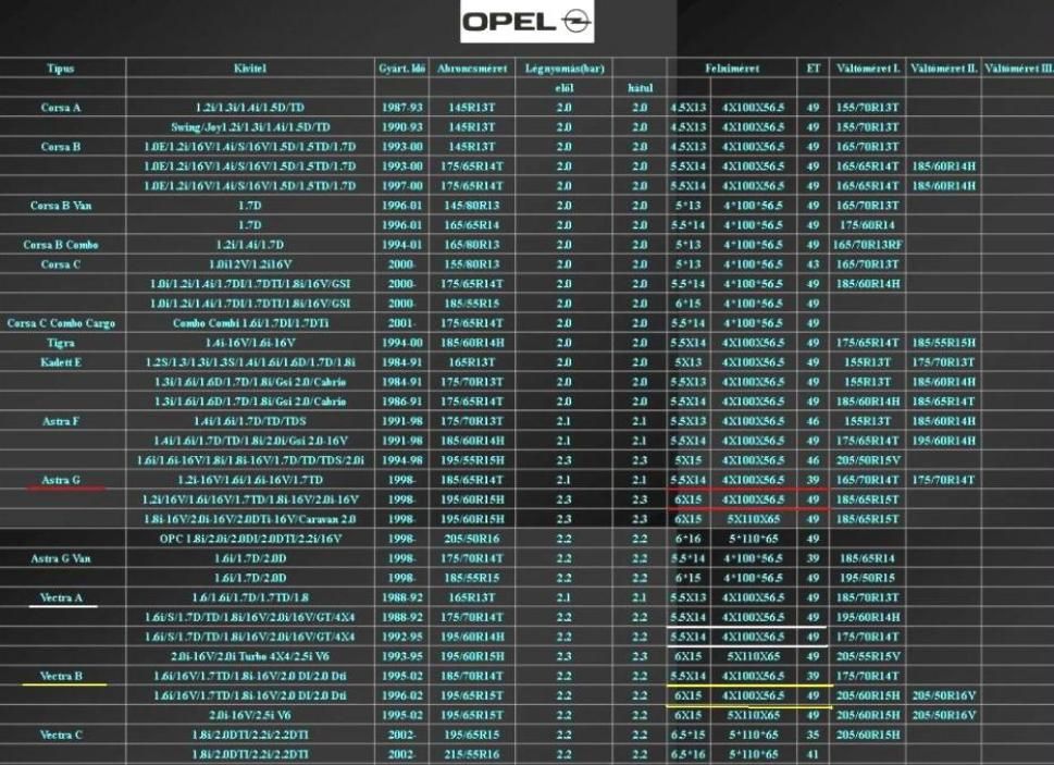

Esetleg nincsen valakinek valami infoja arról, hogy az Insigiámra milyen széles 20"-os felnit kereshetek ami rámegy és el is fordul a kerék, anélkül, hogy beleérne a kaszniba, illetve ajánlott gumiméret is érdekelne.
Dunlopot találtam olyan 560EUR környékén, de fene tudja, hogy autóknál az milyen, motoromon Dunlop volt, azzal megvoltam elégedve. -

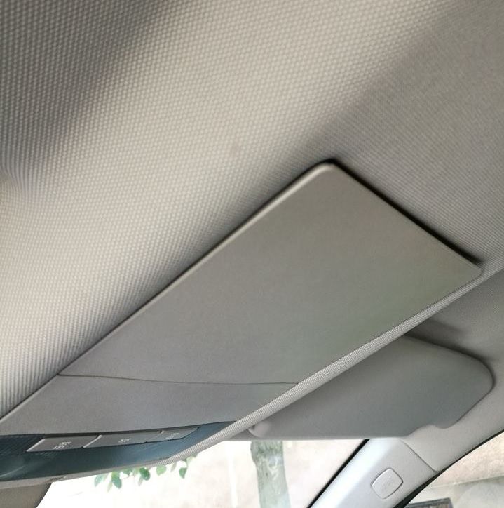

Nem gondolták át ezt a zsaluvezérlés témát.
Én kipróbáltam, hogy magamra zárom a kocsit és 15 percen belül 4x is zünnyögött valami állítóka a műszerfal mögött.
Amint kinyitom az ajtót akkor is rögtön állítgat valamit. Akkor is ha nem volt lecsukva.
Azért furcsa mert az első h astrámba ilyet nem csinált. Igaz abban manuális klíma volt ebben meg digitális van.Arra a nagy műanyag takaró valamire sem emlékszem az elő h astrámból a tetőkárpiton.
Mondjuk erre jó lenne hogy aztán a középső kijelző helyére be lehessen rakni egy tabletet mondjuk, navigációnak, zenelejátszónak stb.Nekem ilyen szemüvegtartóm van: [link]
Megjárt már pár kocsit. A g astrába is felszerelhető. -
Declare
Findzs #85346 üzenetére
Valami olyasmi az oka, hogy amikor kinyitod meg becsukod az ajtot akkor ne legyen vakum az autoban, vagy valami ilyesmi. Ezert allitgat...zar, nyit...aztan ez azert ugye egy idö utan megeszi ott a müanyag fogasleceket, de kikapcsolni nem lehet, max valami hazi sufni tuninggal.
Az a müanyag meg azert van, mert ha van ultrahangos riszato, vagy tetöablak, akkor azoknak a dolgai oda vannak beepitve
